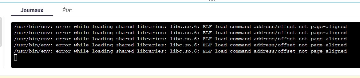

J'obtiens cela pour les images:
Dans la liste des containers, seul le teslamate est en cours, les autres rentent dans l'état Autre...
Et je n'arrive pas à les démarrer...
J'ai l'impression qu'il y a bien un pb d'alignement de données, voir le journal:

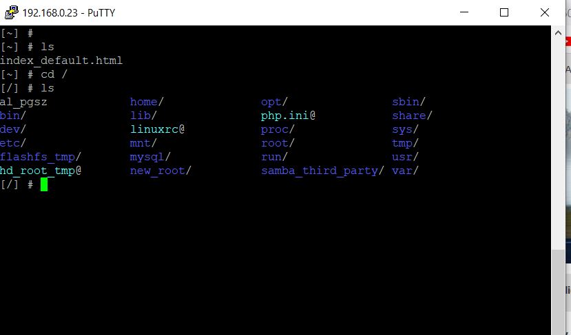

Bon, je me suis connecté via Putty, dans une console, mais le docker compose pull ne donne rien:
J'ai pourtant bien un accès SSH et Telnet autorisé, et j'arrive bien à me connecter via Putty.
En même temps, j'ai l'impression que le docker n'est pas vraiment lancé, il n'y a que le teslamate qui est en cours, les autres sont en Autres, donc sans doute mal lancés.
J'ai l'impression de cette erreur
En même temps, je ne maîtrise rien sur les docker (il faut que je m'y mette!), et j'ai l'impression qu'en plus le QNAP n'est pas vraiment orienté bidouillage.
Au pire, je tente de racheter un autre Raspberry, et je ferais une installation dessus, au moins c'est moins exotique comme configuration! C'était juste pour profiter du fait que le NAS est déjà alimenté en permanence, et éviter de rahouter encore un truc. Mais bon, j'aurais au moins ça comme solution si je ne m'en sort pas.
Merci, vraiment merci pour votre aide en tous cas
indique justement que le désalignement des tailles de page 4k/32k est ce qui pose problème, puisque la même procédure d'installation fonctionnait avant .ELF load command address/offset not page-aligned

j'ai trouvé ça : https://github.com/nextcloud/docker/issues/2078
et ça : https://www.qnap.com/da-dk/how-to/faq/a ... rm-devices
j'ai bien peur qu'il n'y ait pas de solution sauf à l'installer ailleurs ou à faire rollback sur une version précédente du soft du QNAP

Oui, j'étais bien tombé sur la page QNAP indiquant ce pb d'alignement de pages..
Bon, du coup pas de solution simple pour moi...
Je ne souhaite pas trop revenir en arrière de version du soft QNAP, en l’occurrence ici celui du Docker a effectivement évolué, mais en même temps que tout le reste, on ne sélectionne pas trop les modules. Du coup, pas moyen de downgrader juste le container et pas le reste.
Il ne me reste plus qu'à passer à un Raspberry. J'en ai déjà un pour la domotique, mais je vais en acheter un autre pour Telamate (pas sûr que les deux ne consomment pas trop de ressources sur un vieux RP3). Je viens d'ailleurs de voir que les Raspberry ont pris une sacré hausse dans les tarifs!
Bon, ne reste plus qu'à commander attendre mon nouveau jouet, et je vous tiendrais au courant !
En tous cas encore de gros merci pour votre aide, c'est vraiment sympa.

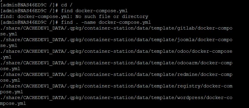

J'ai un qnap (ts-253D) également et je n'ai pas ce problème.
Voici ce que j'ai fais:
J'ai effacé tous les dossiers et images du container
J'ai créé un fichier docker-compose.yml avec le bloc note en le personnalisant (mdp et clée de chiffrage)
J'ai créé un dossier teslamate dans /Container/container-station-data/application/Teslamate
Dans ce dossier j'y ai mis le fichier docker-compose.yml
Via putty, je me suis rendu dans ce dossier (/Container/container-station-data/application/Teslamate)
Puis j'ai fais un "docker compose pull"
et ensuite tu vérifies si tout se lance.
Je vois sur la copie d'écran que tu as lancé le docker compose pull mais il ne l'a pas trouvé, c'est normal tu n'es pas dans le bon dossier où se trouve ton fichier docker-compose.yml.
Ce fichier va permettre au nas d'aller télécharger l'image de teslamate avec tous ce ce qu'il faut.

Dans le FileStation je trouve bien le répertoire :
Le fichier docker-compose.yml est bien correct, c'est celui que j'ai créé dans les images précédentes.

Bon, je n'arrive pas à trouver le répertoire...
Si je me connecte en PuTty, et fait un
On dirait des images d'installation (.share/CACHEDEV1_DATA) mais pas celui de l'application comme je le vois dans le FileManager...
Mon soucis, c'est que dans la session SSH, je ne sais pas vraiment où je me situe dans l'arborescence pour savoir comment naviguer jusqu'à celui du docker...
, je trouve des répertoires divers, mais qui ne correspondent pas à un répertoire qui correspond au vrai répertoire Container...find . -name docker-compose.yml

Bin la à 1ère vue je dirai que t'es à la racine...
Si tu fais un dir ça va t'afficher tout ce que t'as à la racine. après t'as plus qu'à rentrer dans ce qui t'intéresse.
