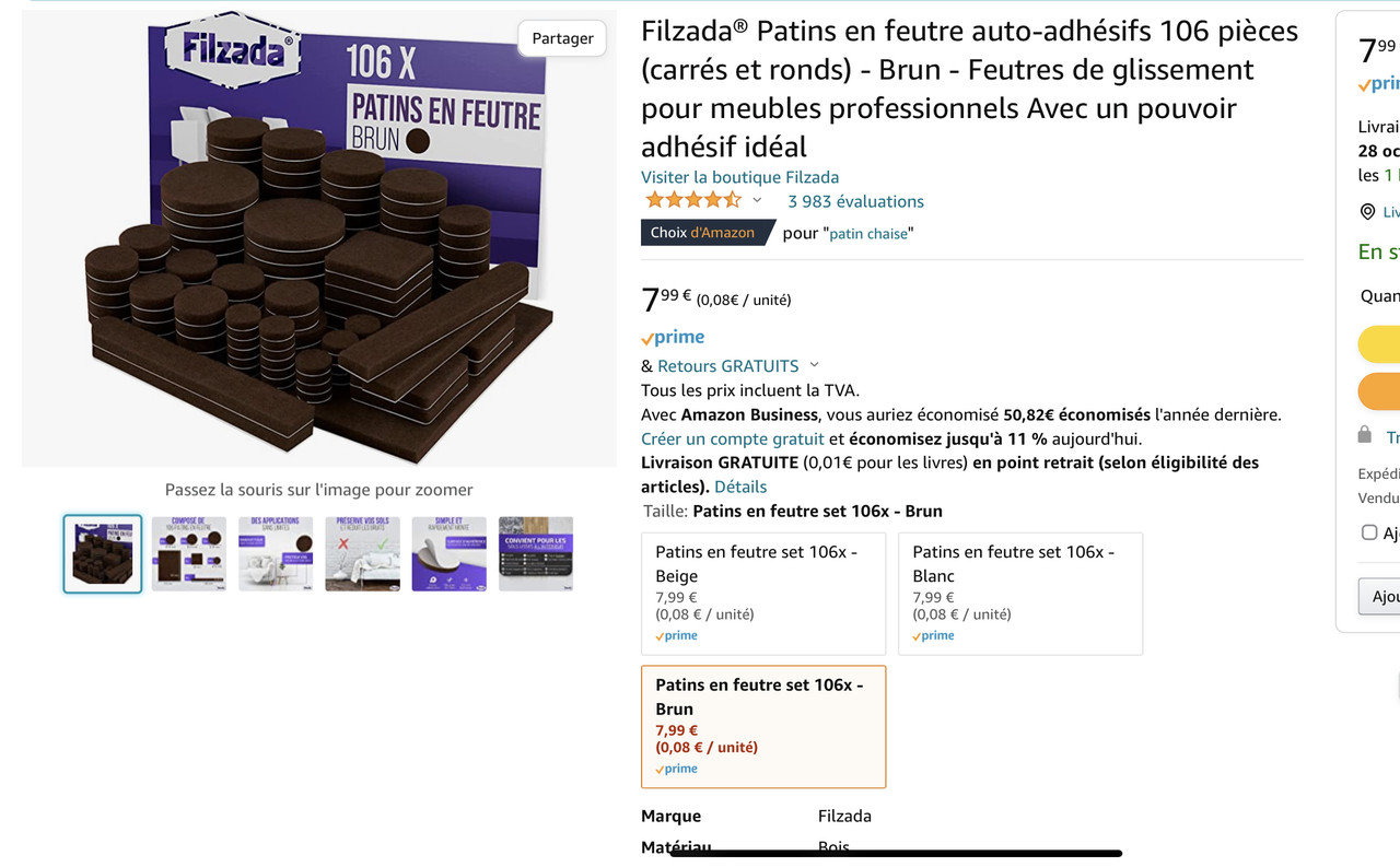

J’ai aussi eu ce problème après 20 000 kilomètres, et je l’ai résolu en collant un petit patin en feutre (comme celui qu’on met sous les pieds de chaises), cela marche très bien et ne se voit quasiment pas. :D
