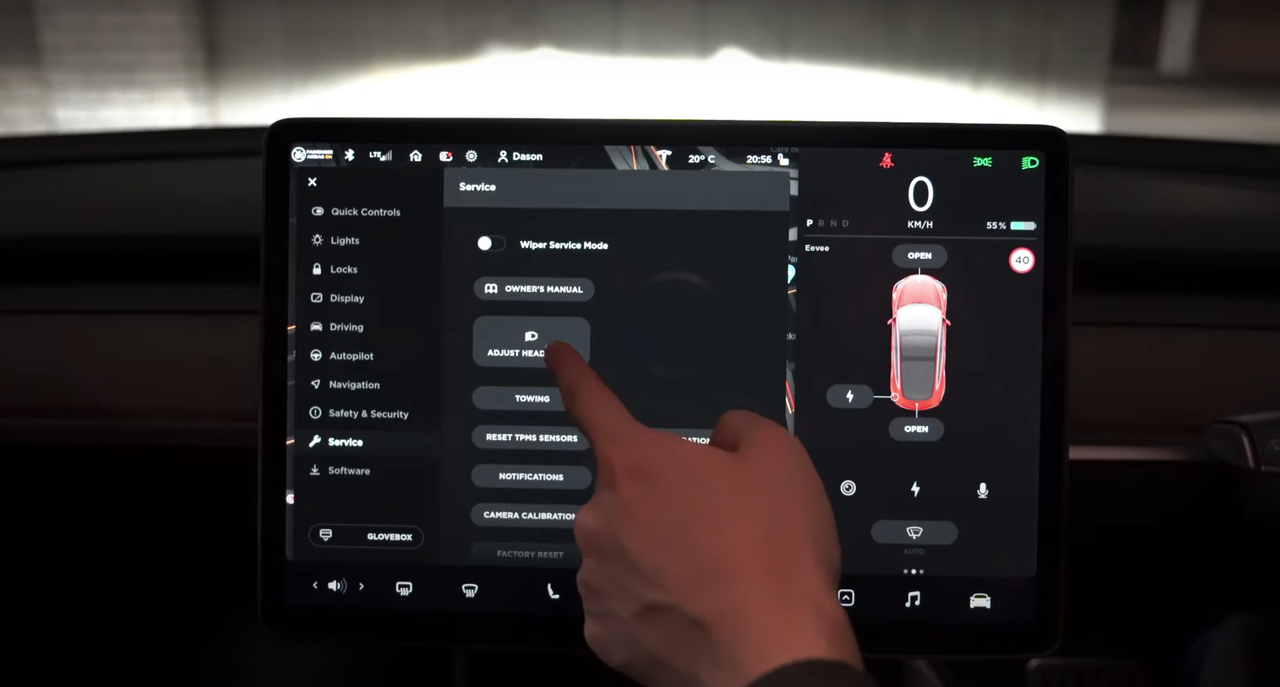

Il faut aller dans le menue entretien puis dans "réglage des phares".
Vous pourrez alors monter, baisser ou régler latéralement chaque phare. J'ai essayé, impossible à l'oeil de savoir quel est le bon réglage.
Heureusement Tesla nous donne quelques indications mais même avec ces informations ce n'est pas si facile, voici la procédure :
Vous devez placer votre voiture face à un mur, à 10m.

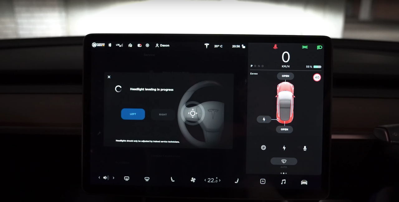

De mémoire sur la mienne il y a une procédure automatique
Face à un mur, j’ai lancé la procédure, les phares bougent dans tous les sens et finissent par être à peu près bien règles…
A moins que cela ait disparu lors d’une mise à jour ? :scratch:

Merci pour la procédure @Thomas mais pour moi c'est trop tard car je suis rentré dans le menu "entretien" + "réglage des phares" mais bien sur je n'étais pas à 10m (compliqué pour moi de trouver une surface plane et un espace de 10m entre ma voiture et le mur) et j'ai fait ça un peu à l'ancienne bien que le faisceau ne soit pas le même pendant la procédure de réglage et une fois qu'on en sort, ce qui est un peu paradoxal...

Oui quand on va dans le menu les phares bougent mais ce réglage automatique n’est pas bon chez moi.

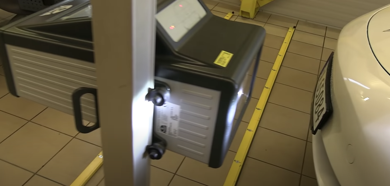

Intéressant ce sujet, j’ai l’impression que ma Model 3 éclaire bien trop bas et ce depuis le début, je pensais que c’était normal mais en vous lisant je pense plutôt à un réglage erroné.
Je vais passer voir le CT à côté de chez moi, ils ont l’appareil et devraient pouvoir m’aider à régler le faisceau correctement.

Je suis finalement passé au store car j’avais une autre demande à formuler, verdict les phares étaient effectivement beaucoup trop bas et le réglage a été effectué sur place moyennant une contribution financière de 13€.
La différence est saisissante, c’est littéralement le jour et la nuit en terme d’efficacité.
