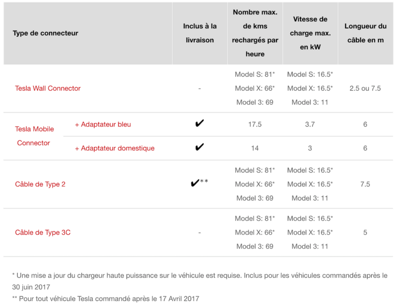

D'après Tesla nos Model 3 seront livrées avec 2 câbles et 2 adaptateurs :
1 Câble "Tesla Mobile Connector" d'une longueur de 6 mètres avec :
- Adaptateur pour prise 230 Volts classique
- Adaptateur pour prise Bleue

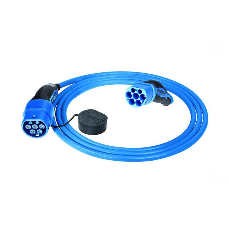

1 câble de Type 2 d'une longueur de 7,5 mètres
- Avec une prise T2 pour la Borne et une prise T2 pour la voiture

Câble de Type 2 que tu pourras utiliser sur les différentes bornes publiques :

Source : https://www.tesla.com/fr_FR/support/hom ... stallation
J'espère que cela répond à ta question, en tout cas moi cela m'a éclairé. Nous confirmerons tout cela au moment de la livraison.
