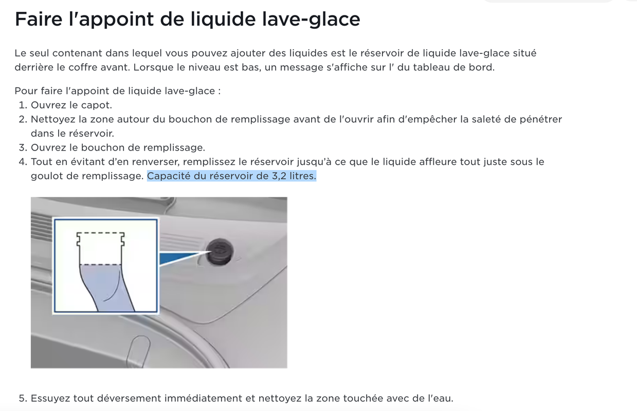

:Top: J’imaginais un bidon entier de 5L.
Messages : 3660
Re: Erreur de produit
Pour ta voiture, je ne sais pas, mais dans la mienne, je ne mets pas cinq litres de lave-glace. Un bidon de deux litres pour un refill, c’est bien ;)
Tu as raison, la capacité est de 3,2 litres, j'aurais dit 5 ou 7 litres mais je me trompe
