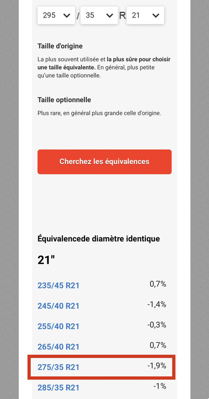

Sur le site Oponeo qui donne les équivalences et les limites autorisées ça semble passer sans problème. Je vais faire une recherche plus sûre sur le site de la Drire.
Oponeo : Comment calculer l’équivalence de ses pneus?
La taille équivalente des pneus est déterminée en comparant le diamètre extérieur du pneu d’origine et celui proposé comme pneumatique équivalent. Si cette différence est comprise entre 1,5% et -2% le pneu peut être utilisé comme équivalent du pneu d’origine.

Donc à priori ça passe ! 8)

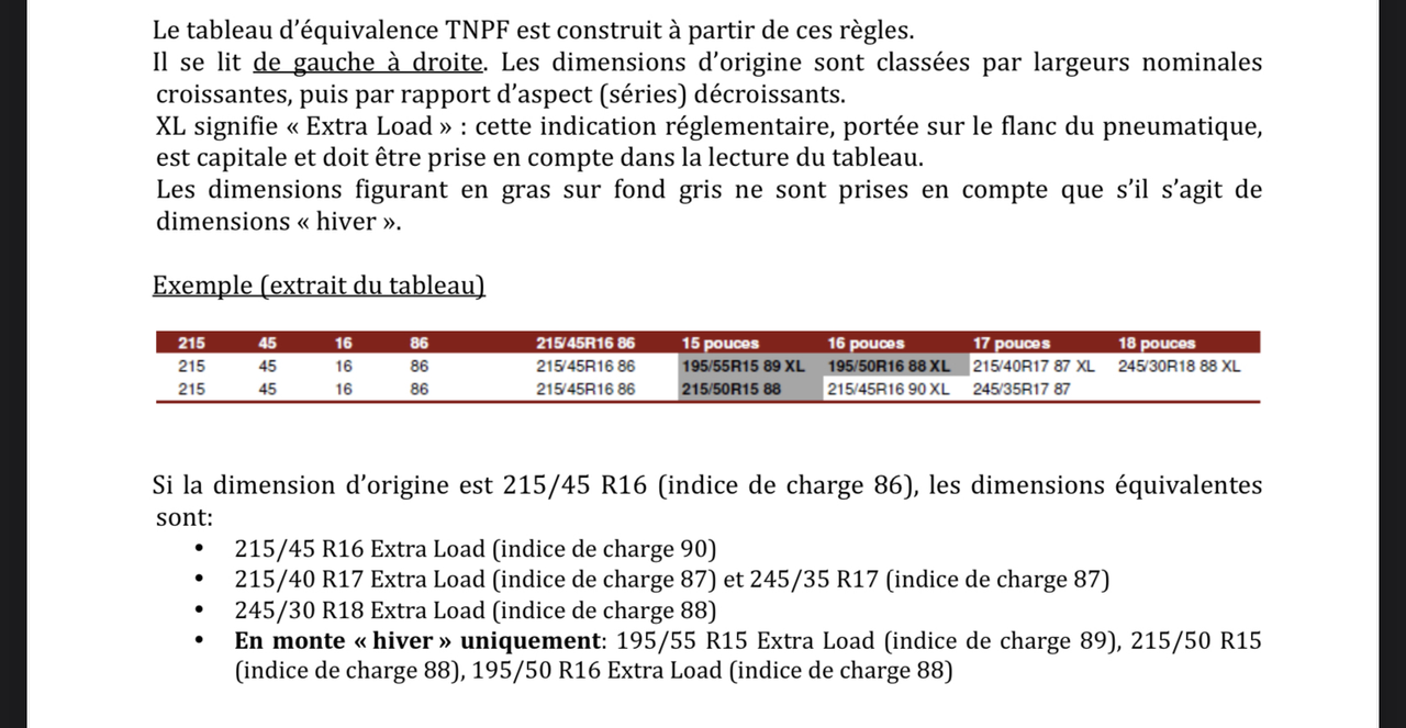

J’ai trouvé ça sur la drire

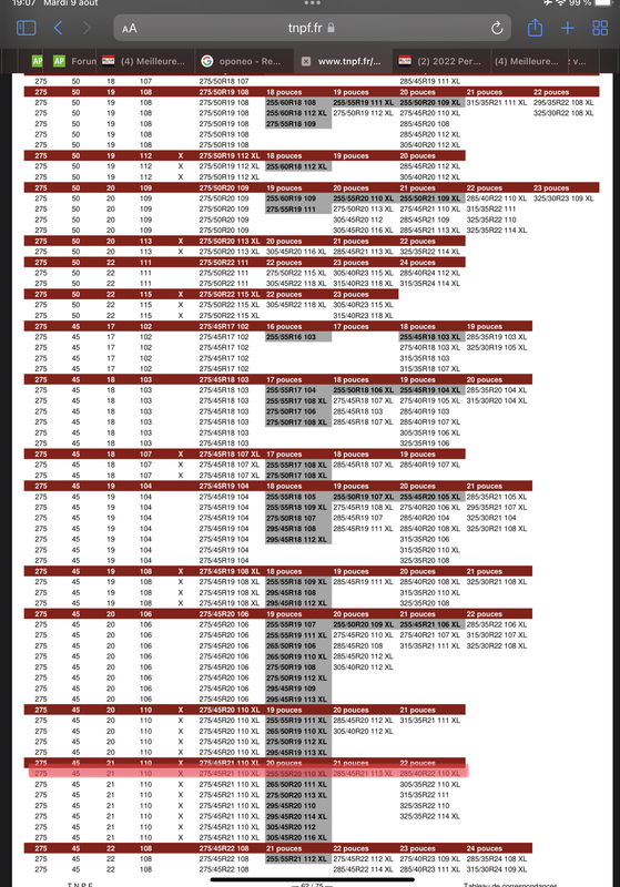

La on a la comparaison pour du 275/45 mais nos MYP sont montées en 275/35 ou bien ?

Dans le Manuel Tesla pour Model Y, voici les dimensions préconisées par la marque ;)
Lien du Manuel : Caractéristiques techniques des pneus (usine)

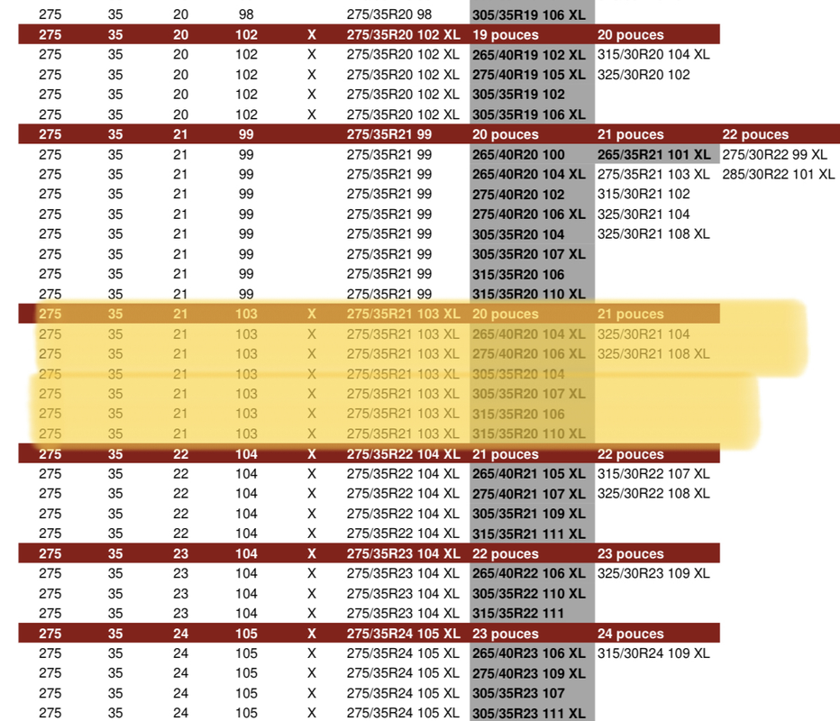

Ça veut dire qu'on a le droit de mettre plus large en 21 pouces mais uniquement du 325 ? :shock:

Message par Baumannii »
Ca confirme effectivement que des pneus en 295/35 ne sont pas acceptés.. Dommage :Nul:
Du coup a part faire très très attention à nos jantes je vois pas d'autres solutions ! Les alloygator des photos que j'ai vu ne rendent vraiment pas top sur les jantes en 21 :roll:

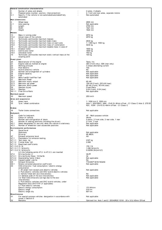

Pour ceux que ça intéresse, le COC de ma Model Y performance livrée mercredi

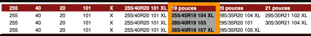

Du coup je part en mode full hypothétique...
Mais si le COC nous anonce une monte en 255/40R20 possible et que l'on regarde le tableau des équivalences dans la partie 21 pouces on retombe sur du 295/30 (dommage que ça soit pas en 35 d'ailleurs mais je sais pas si ça fait une grosse différence sur les nôtres) :Rouge:
Du coup je me demande si par équivalence de la monte alternative ca passe quand même cette idée de pouvoir switcher sur du 295 ? :scratch:
