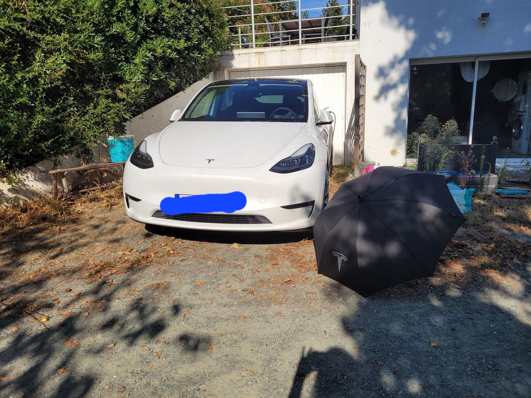

Je peux enfin vous présenter mon MYP reçu hier :D
Rien d'exceptionnel pour le moment aucun accessoire ajouté pour le moment si ce n'est ce parapluie qui est collector puisqu'il est offert par Tesla : Mouhah:
Une vraie claque cette voiture, un pur à conduire !

:Merci: pour la présentation de ton beau Model Y et pour les photos :pictures: ;)
Bonne route à toi :D
