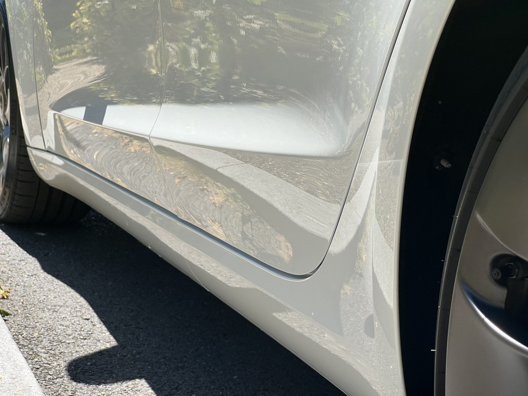

Comme j'ai déjà quelques petits éclats et rayures de cailloux sur les bas de caisse j'ai décidé de passer à l'acte et de protéger cette zone.

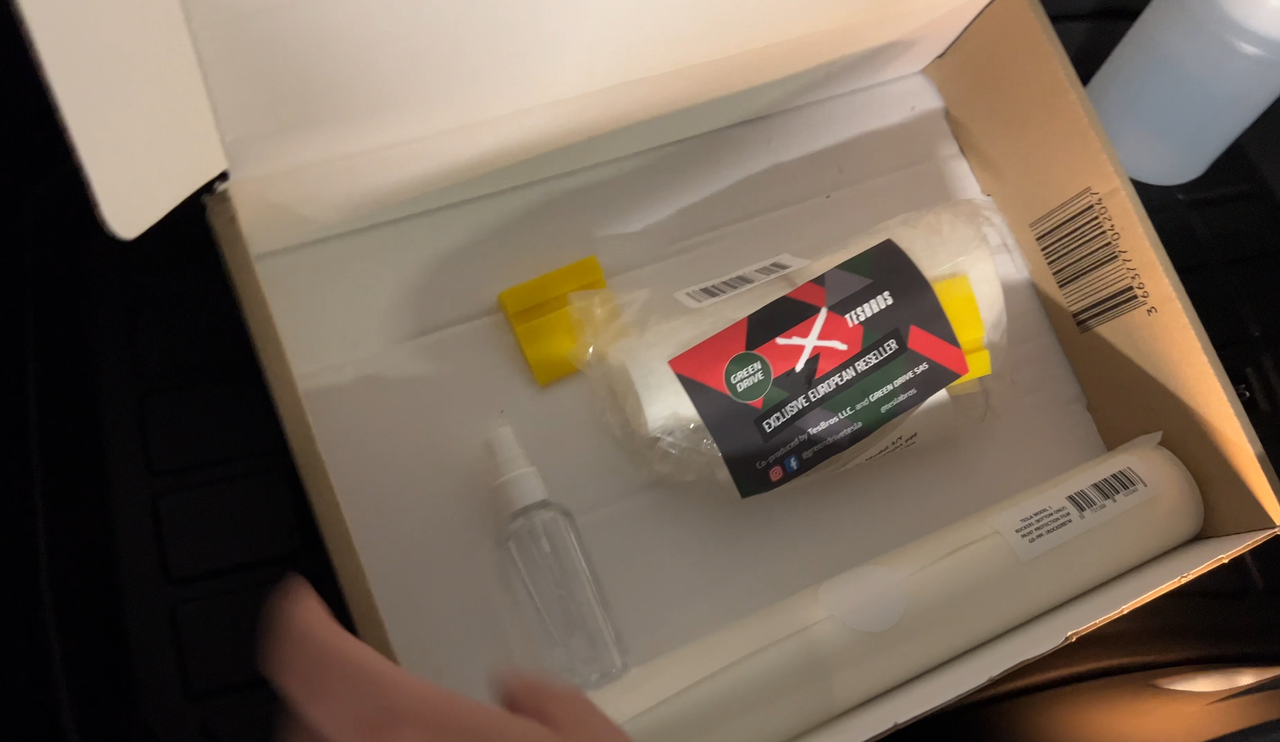

La liste des courses pour l'installation de la protection PPF :

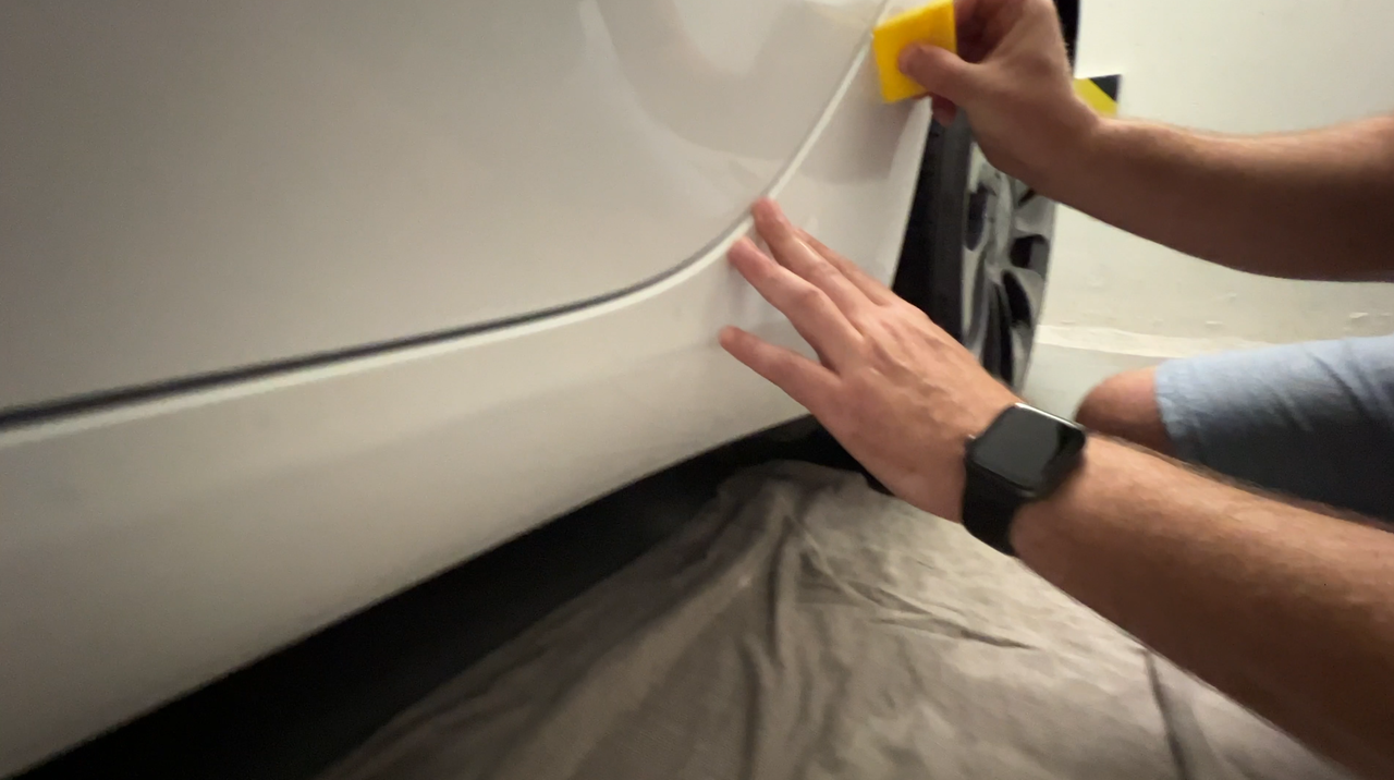

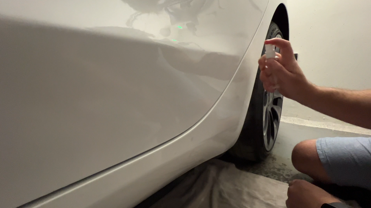

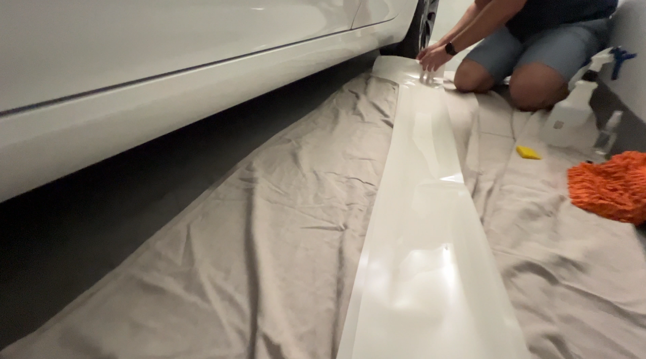

Installation et résultat en photos et vidéo :
Mon avis sur ce produit :
Le PFF est clairement plus facile à installer qu'un covering, ici la matière est épaisse et assez facile à travailler. J'ai eu quelques bulles du côté passager mais j'ai fini par réussir à m'en débarrasser en grande majorité avec la raclette et le produit savonneux.

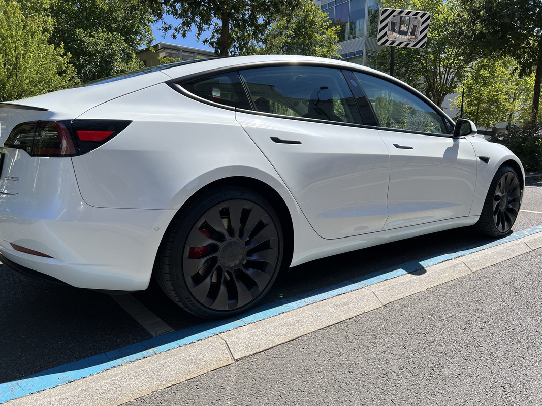

Le résultat est presque invisible, le PPF est bien transparent, à 1 ou 2 m de la voiture cela ne se voit pas du tout. Je verrais ce que cela donne dans le temps (collage, couleur, bords...) mais pour l'instant je suis content car cette zone est bien protégée.

Sur les vidéos c'est toujours facile, dans la vraie vie un poil moins quand même. :coucou: Compte 2 heures environ.

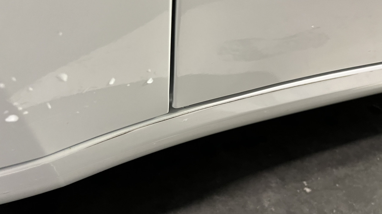

Petit retour après 2 semaines :
Sur le côté conducteur c'est parfait, je suis passé en station haute pression et rien ne bouge.

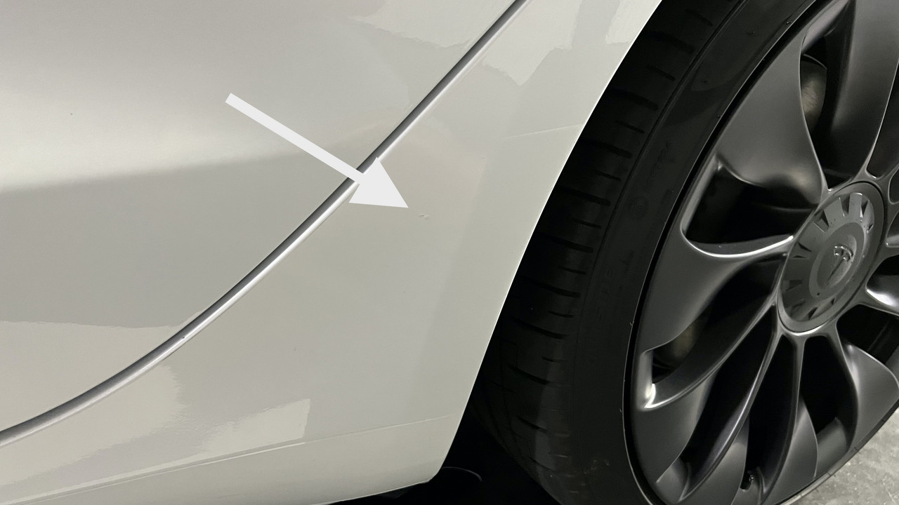

Sur le côté passager j'ai posé le PPF un peu trop haut, du coup le bord n'est pas super bien collé et de la poussière s'est glissées derrière le PPF, sur 2 ou 3 mm de haut. J'ai réussi à nettoyer 95% de cette poussière et j'ai essayé de coller le bord avec le mélange isopropylique / eau.
Je parle de cet endroit :
La suite au prochaine nettoyage.
Conseil : Lors de la pose ne posez pas le haut du film PPF sur l'arrondi haut du bas de caisse, restez sur la partie plate pour qu'il se colle bien.

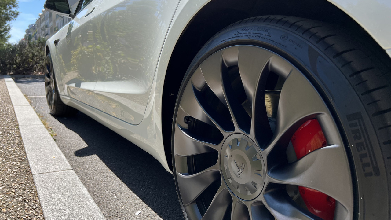

1 mois 1/2 après la pose en 2500km plus tard voici mon retour sur les PPF de bas de caisse :
Les points positifs :
  • Je peux passer le karsher sans avoir peur d'abimer la peinture fragile des bas de caisse
  • Globalement c'est invisible
  • Cela a déjà protégé ma voiture vu les impacts sur le PPF
Les points négatifs :
  • D'un côté j'ai positionné le PPF quelques mm trop haut, du coup le bord n'est pas bien collé et il se sali

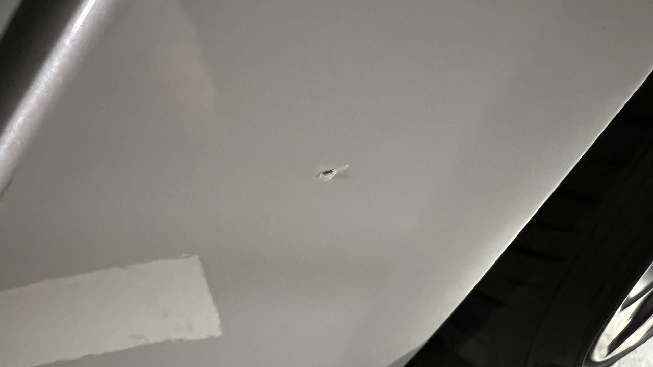

  • Le PPF a été déchiré par un impact sur quelques mm, il a fait son boulot mais la peinture est touchée quand même
Impact qui a traversé le PPF :
Bord sali :
Il m'a été conseillé de couper les quelques mm qui ne sont pas bien collés, cela ne se verra pas et il n'y aura plus de poussière collée. Je vais le faire avec une lame de cutteur neuve, sans toucher la peinture.

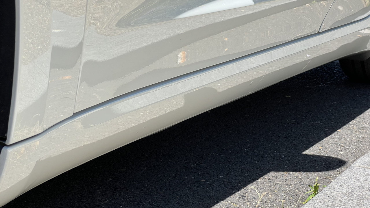

Vue d'ensemble :
