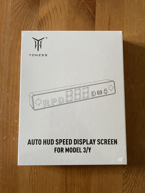

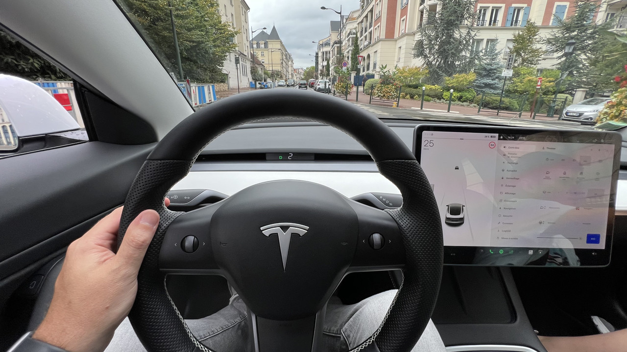

Mise à jour 13/11/2022 : Je viens de tester et je confirme que cet écran est maintenant compatible avec les mises à jour les plus récentes de nos voitures.
Je viens d'installer mon écran, voici quelques images et une vidéo avec l'installation et mon premier avis sur ce produit.
Écran Aliexpress : https://s.click.aliexpress.com/e/_DFwZlRH (plus disponible ce jour)
Nouvelle version : https://s.click.aliexpress.com/e/_DDgPOHN

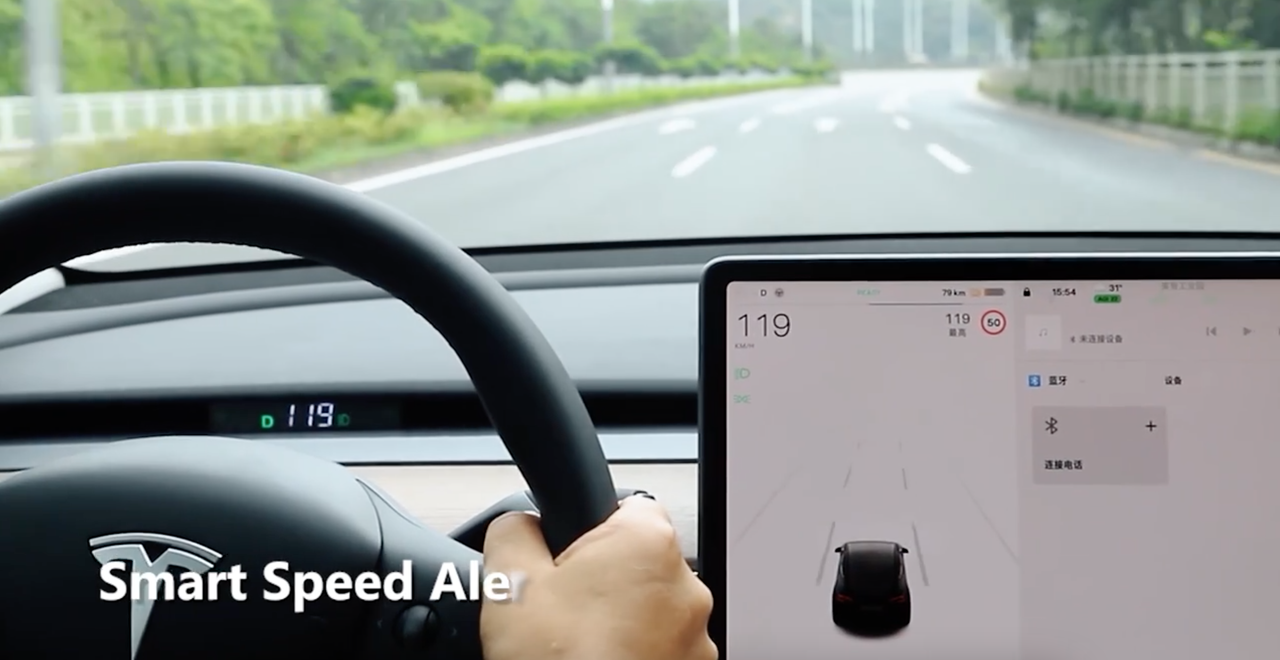

D'origine nos Model Y n'ont pas d'écran derrière le volant, certains ajoutent une sorte de tablette qui n'est pas toujours bien intégrée. Je viens de trouver une autre solution, un mini écran à glisser au niveau de l'aération.
L'affichage est basique mais fait le job pour afficher la vitesse et quelques autres informations.

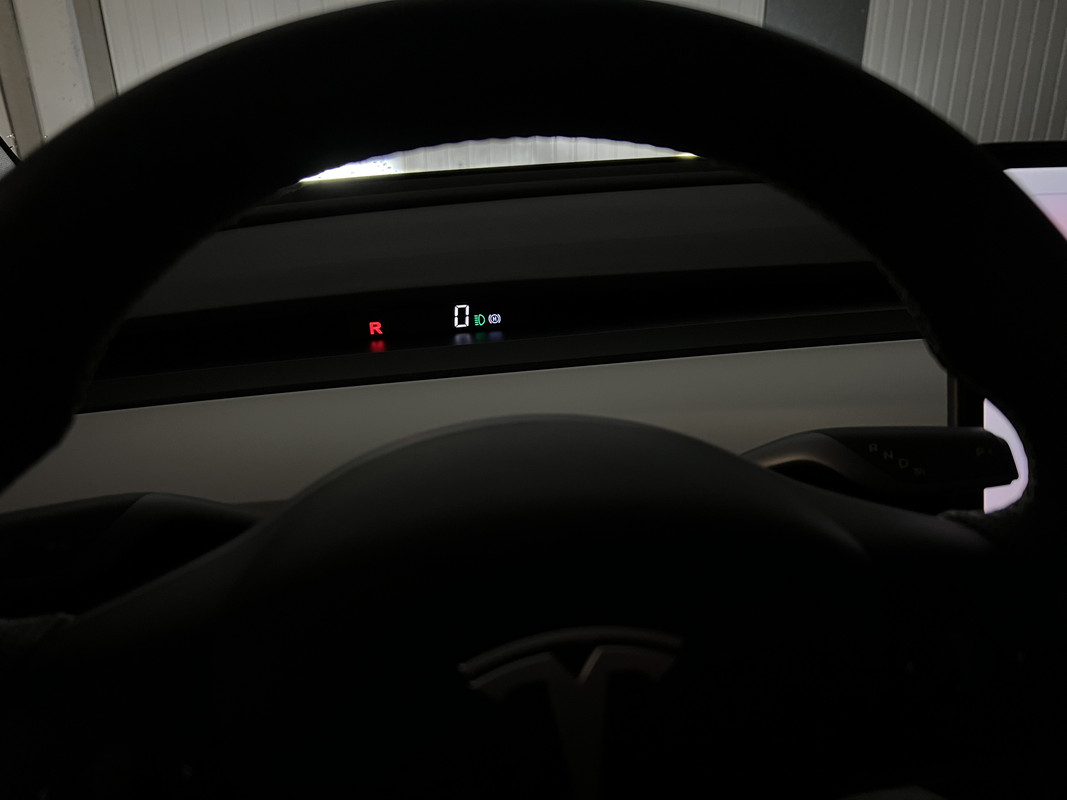

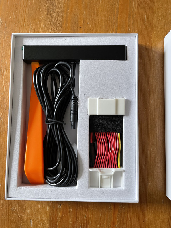

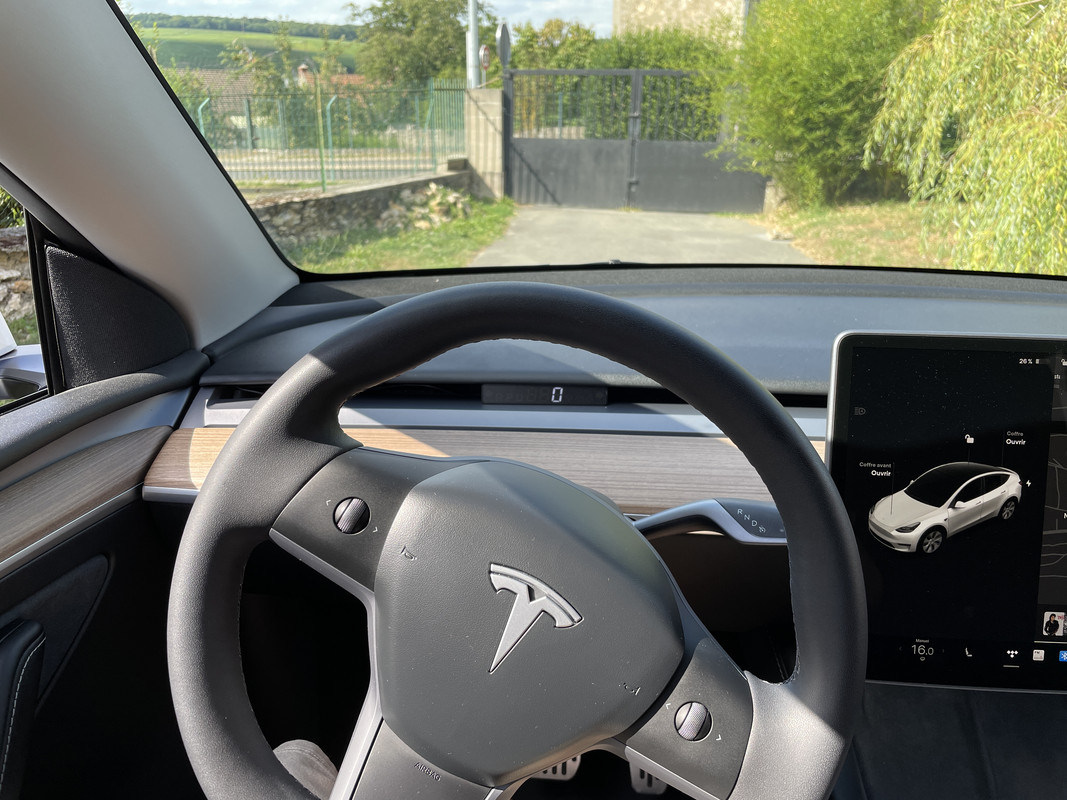

Salut tout le monde,
Je l ai reçu hier et installé dans la foulee…
Installation plutôt simple…un peu galère pour passer le cable sous le siège…mais sinon c est enfantin…et ça marche nickel!!!!par contre c est con mais ça me manquait de ne pas avoir l affichage de la vitesse en face de moi…mais depuis que je l ai installé je me surprend à avoir pris l habitude de regarder sur la tablette de la voiture…un comble!!!il va me falloir quelque jours pour reprendre l habitude de juste baisser un peu les yeux…pour 68€ en tout cas ça fait parfaitement le job!!!

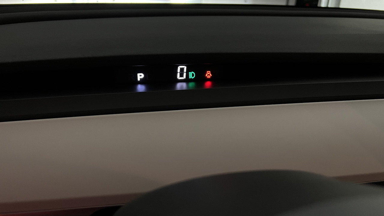

Je viens d'installer mon écran, voici quelques images et une vidéo avec l'installation et mon premier avis sur ce produit :
Lien :

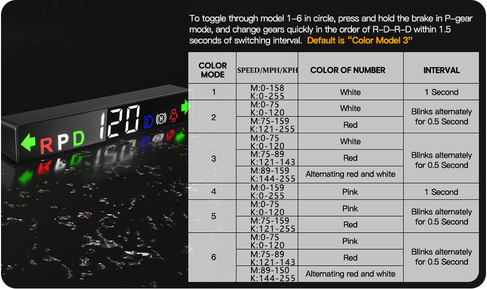

J ai malencontreusement changé la couleur de l affichage de la vitesse…elle est passe de blanc à rouge/rose…quelque un saurait comment faire pour remettre en blanc??
Messages : 29520
Re: Mini écran derrière le volant
Voici le mode d'emploi : Mouhah:
Messages : 29520
Plus sérieusement, la procédure est la suivante avec le comodo de vitesses :
- Se mettre en mode P
- Pied sur le frein
- Pousser vers R 2 secondes
- Passer de D à R 6 fois
Voila ce qui disait : Leaxjoro
Leaxjoro a écrit : 14 août 2022 14:33
@yvespsv
Position P
Pied sur le frein tu passes en R dans les 2 secondes puis en D et ainsi de suite 6 fois
Les 3 chiffres de vitesse (888) s'allument
Tu arrêtes de changer les vitesses soit sur rouge si tu veux garder l'alerte de vitesse, soit sur blanc si tu n'en veux pas
Quand tu arrêtes de bouger le comodo, il faut que les 3 chiffres restent soit rouge soit blanc
N'hésites pas à recommencer, j'ai refait la manip 10 fois avant de comprendre :D

Message par piazorre »
Merci! Problème résolu! Par contre j ai vu ta vidéo et je confirme que quand on glisse l afficheur un peu en dessous il a tendance à déformer le dessus mais surtout le dessous!!!!ça a declipser une partie de la grille d aération chez moi…faut que j arrive à d’éclipser le tableau de bord pour essayer de remettre tout ça…mais j ose pas forcer comme un sourd…j ai vu que chez toi il s enlevait tout seul… tu aurai un conseil à me donner?

Tableau pour la configuration de la couleur du compteur :
