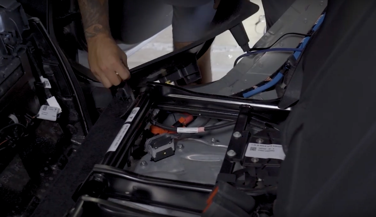

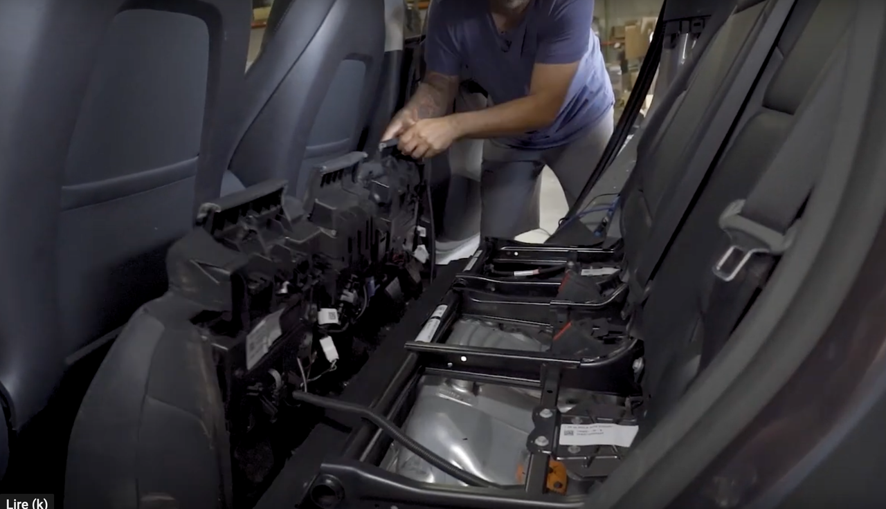

J'ai peur que cela ne soit pas juste un petit bug, généralement ce message ne s'affiche pas pour rien. Donc le RDV chez Tesla sera surement nécessaire.
Cependant la banquette arrière se déclipse comme sur une Model 3 et le connecteur est au même endroit :

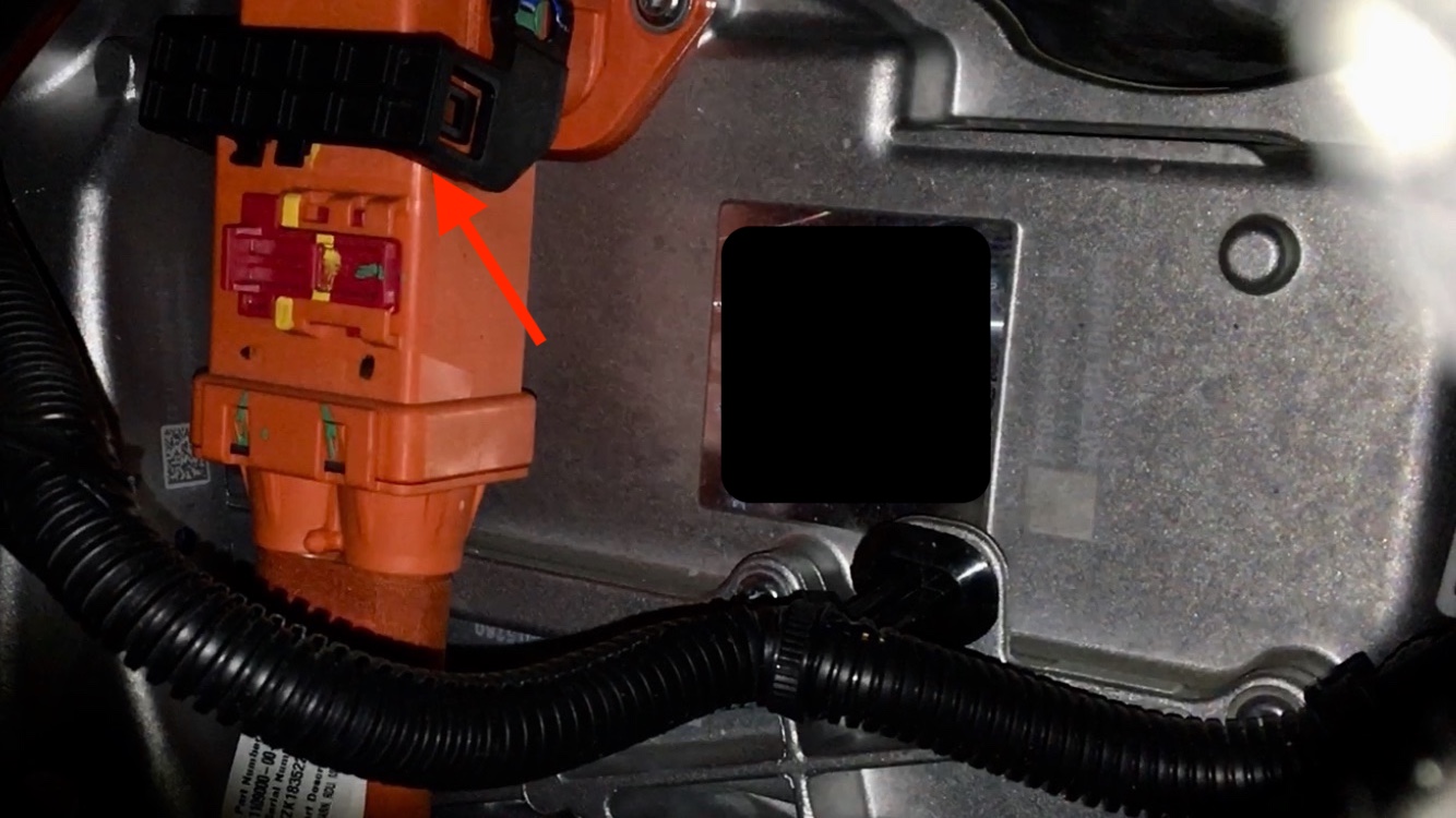

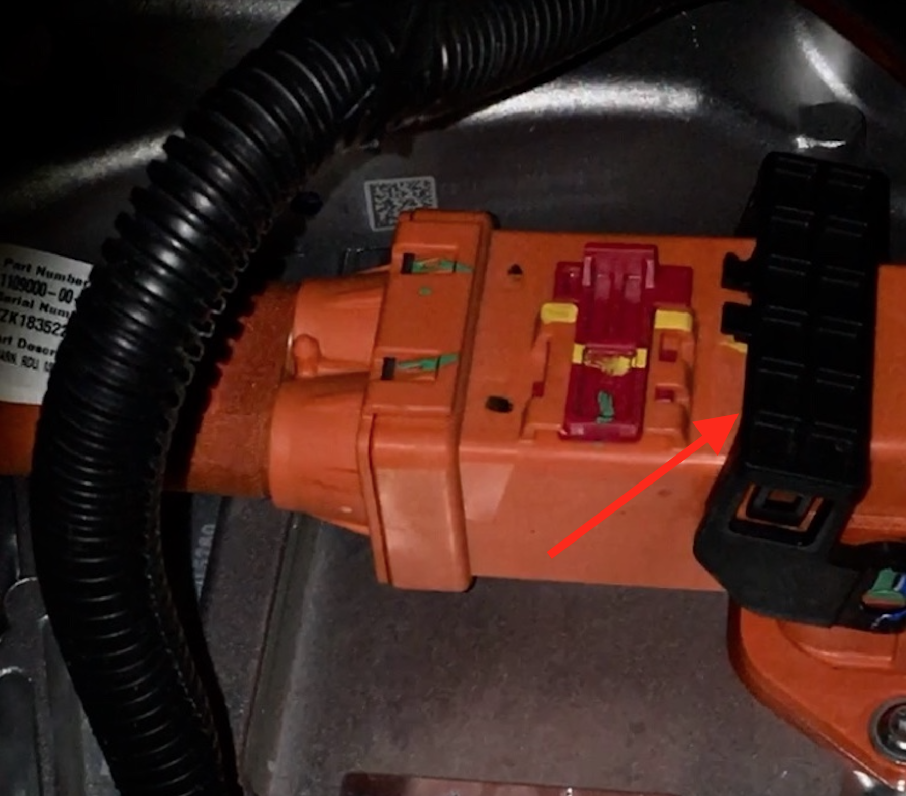

A tout hasard, essaye de regarder si la prise du moteur est bien verrouillée (attention à l'électricité !) , sur ma première Model 3 elle était mal clipsée.
La pièce noire qui vient verrouiller la prise était levée :
Je l'ai donc poussée puis verrouillée avec le loquet rouge qui vient par dessus la pièce noire pour la bloquer :

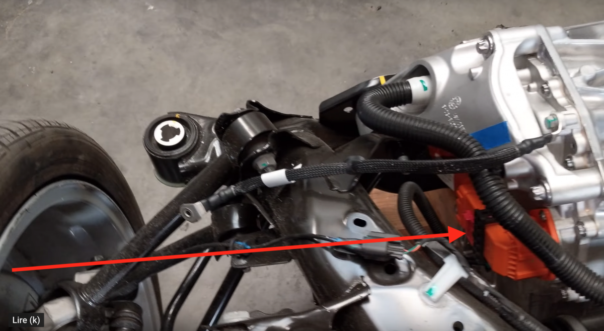

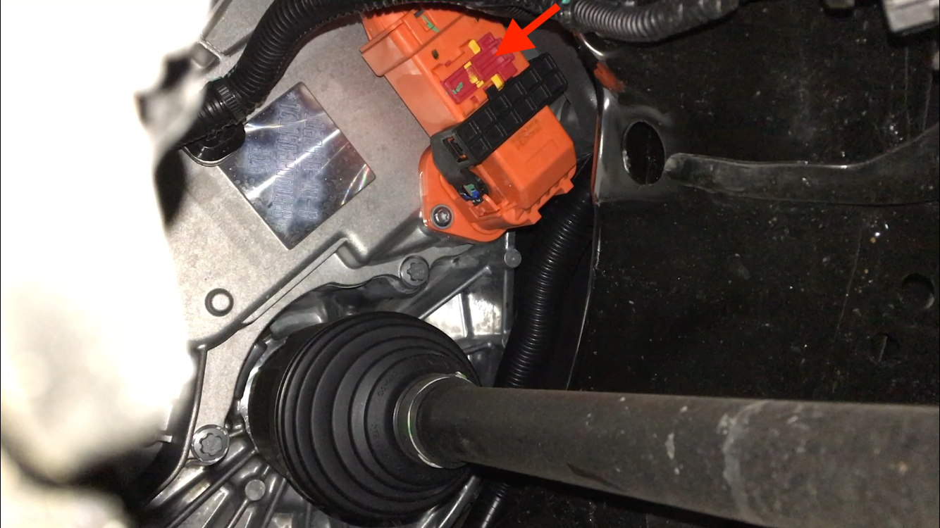

Voila ou est la prise, tu peux la voir à travers la roue je pense (ici c'est celle de l'arrière) :

Oui tu peux faire le reset en débranchant la prise sous la banquette mais à mon avis cela ne va pas suffire. Et Tesla le verra dans ses logs.
Sur la Model 3 tu peux voir ces prises sans démonter la roue mais ce n'est pas facile. (Les 2 premières photos sont faites avec mon téléphone à travers la roue).
