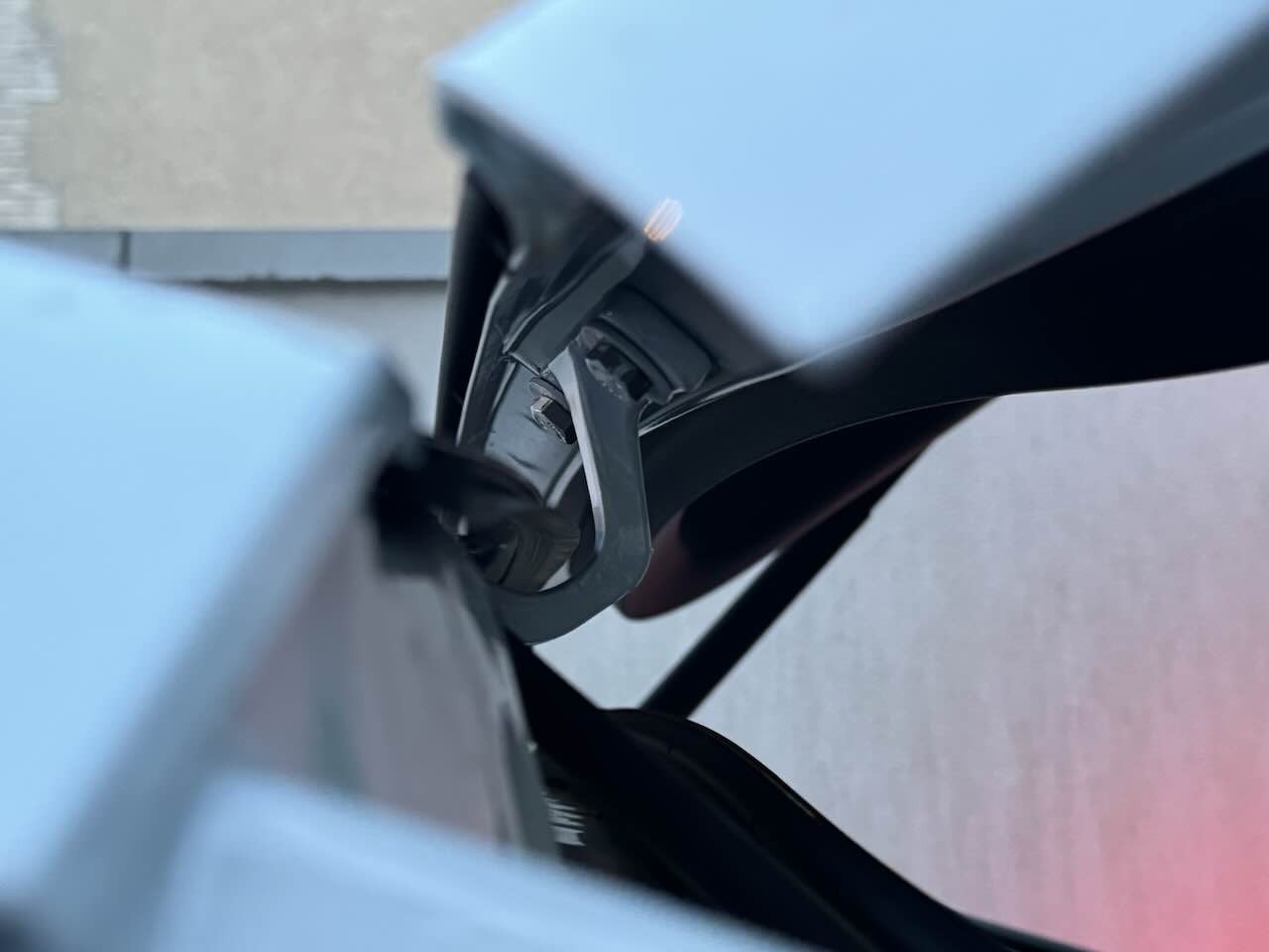

Je mets la photo ci-dessous si certains ont des défauts d'alignement du coffre de la Model Y par rapport au toit.
D'abord ouvrir la porte du coffre manuellement au maximum. Il y a ensuite 2 écrous à dévisser puis il ne reste plus qu'à ajuster et à revisser (à 32 Nm avec un dynamométrique).
