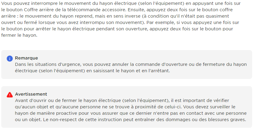

@maxwell
Lien du manuel concernant le coffre arrière : Tesla - Manuel Model 3 - Coffre arrière
Donc, tu peux appuyer une fois sur le bouton Coffre arrière de la télécommande accessoire.
Ensuite, appuyez deux fois sur le bouton coffre arrière : le mouvement du hayon reprend, mais en sens inverse (à condition qu'il n'était pas quasiment ouvert ou fermé lorsque vous avez interrompu son mouvement).
Par exemple, si vous appuyez une fois sur le bouton pour arrêter le hayon électrique pendant son ouverture, appuyez deux fois sur le bouton pour fermer le hayon.
Aucune détection physique n'est installée :roll: :oops:
Faite attention ;)

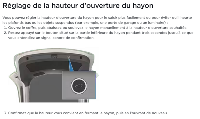

Wow. Merci.
Et en même temps c'est un peu la honte pour moi de ne pas avoir pensé à regarder le manuel :oops:
Du coup si d'autres sont comme moi, je publie l'extrait du mode d'emploi :
https://www.tesla.com/ownersmanual/mode ... 0D9F6.html
Il y a même un réglage de hauteur d'ouverture du hayon !
Mais pas de détection automatique en effet :roll:

Re: Limiter la hauteur d'ouverture du coffre
@Rising12
Quel rapport avec la télécommande, le réglage de la hauteur du coffre se fait très bien avec le bouton de fermeture de celui-ci :?:
Message par Rising12 »
@gugus17 le rapport c’est que j’ai lu le lien envoyé par @franjub :)
Vous pouvez interrompre le mouvement du hayon électrique (selon l'équipement) en appuyant une fois sur le bouton Coffre arrière de la télécommande accessoire. Ensuite, appuyez deux fois sur le bouton coffre arrière : le mouvement du hayon reprend, mais en sens inverse (à condition qu'il n'était pas quasiment ouvert ou fermé lorsque vous avez interrompu son mouvement).
Ca ne parle QUE de la télécommande…d’où ma question :coucou:
Donc oui pour le réglage du coffre avec le bouton, mais pour interrompre l’ouverture ?
Dernière modification par Rising12 le 10 avr. 2022 12:59, modifié 1 fois.
Tesla Model Y Performance
« Je ne m’arrête plus pour recharger, je recharge quand je m’arrête. »
Messages : 30153
Pour interrompre l’ouverture il faut appuyer 1 fois sur le bouton du coffre

Moi je ne comprends pas grand chose...
Tu n'as pas ta voiture ?
Il me semble que tu as un Y...
Mais bon...
Tu peux arrêter avec le téléphone mais c'est pile ou face... Il est pas bien précis le machin. Enfin si, à 80 cm de latitude... C'est une estimation...
Il y a un bouton ou avec la main. C'est mieux et plus précis.
Sinon faut régler la hauteur d'ouverture avant.
