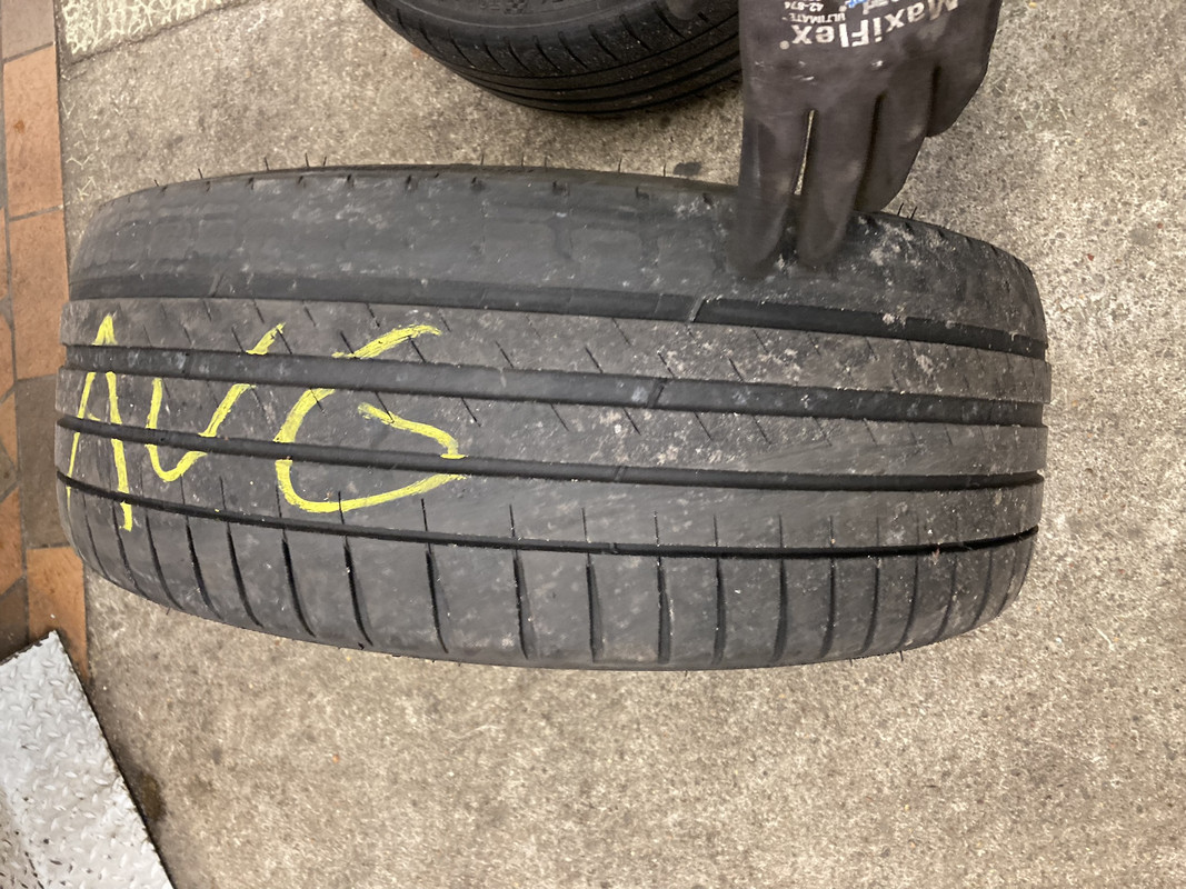

J'ai posé la question pour une reprise de géométrie pour corriger l'usure excessive à l'AV où l'intérieur des pneus est lisse, il me dira de visu si c'est necessaire ou pas. Là aussi, ne pousse pas à la conso, parfait. Bonne adresse confirmée par les avis google pour ceux du 13 : L'Atelier du pneu à Bouc bel air.

J'ai le même nombre de km que toi et pas de pneus lisses à l'intérieur donc quand tu dit pas de soucis de géométrie j'ai quelques doutes :scratch:
Messages : 3660
Re: Pneus Pirelli Powergy
@Axolotl
Comme ça ?
Messages : 4184
Oui exactement comme ça, des deux côtés, peut être un peu plus à gauche. Les sorties de ronds point appuyées c'est mortel lol.
Sur le sinueux c'est pareil, à gauche on a tendance à couper, à droite non et donc on tourne plus fort à droite. (Donc usure intérieur gauche)
Je n'ai pas dit qu'il n'y avait pas de problème, il jugera si c'est nécessaire de corriger le carrossage ou pas.
Routes sinueuses ou autoroute majoritairement n'auront pas les mêmes usures... ici ça tourne ça monte... ça bouffe les gommes...

Au final ils n'avaient pas fait de géométrie sur leur rapport pour ton cas similaire au mien.

Pirelli montés, géométrie conseillée il m'a dit, j'irai la faire pour l'usure des pneus AV trop prononcée à l'intérieur.

C'est surprenant et pas sérieux de "conseiller" de faire la géométrie avec une telle usure.
Il y a un réel problème et ce n'est pas les virages ou les ronds ponts.
Il est urgent de faire vérifier et corriger la géométrie. ;)

Une usure sur 35000km prononcée oui, mais sur du pneu sportif c'est pas non plus catastrophique.
Tout comme la permutation, on peut le faire, mais c'est pas forcément indispensable sur ce modèle de ce qu'il me disait.
Et ils se touchent pas mal aussi sur les prix pour la géométrie, c'est quasi le prix d'un pneu lol mais j'irai en faire une par principe et repartir sur de bonnes bases.
