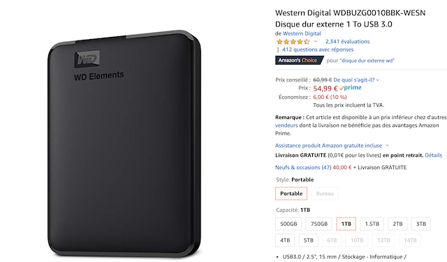

Messages : 29503
Re: Remplacement clé USB par disque SSD
C'est en effet une très bonne solution.
Pour l'instant j'utilise un disque dur classique que j'avais en stock, c'est un Western Digital de 1To comme celui ci-dessous :
https://amzn.to/35onaXv
Contrairement à ma clé USB, cela fonctionne très bien avec ce disque dur.
