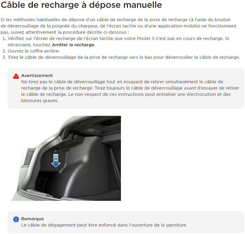

Je viens de récupérer ma voiture, TM3, et je ne trouve pas à quoi sert cette petite sangle qui dépasse dans le coffre...
Messages : 23724
Re: Sangle noir en haut à gauche du coffre....
@JacqueminL
Réponse en image ;)

ok, merci...

Nos autos ont ça aussi, ou c’est seulement sur les petites nouvelles ? :D
Messages : 23724
@Fossoyeur
Toutes les versions ;)
Cela permets de déverrouiller le câble, si jamais il est resté verrouillé.
Attention : Surtout, bien vérifier que la charge est à l'arrêt avant d'effectuer la manœuvre :roll:

Tirette sous la plage arrière dans le coffre
Message par TM3i »
A quoi sert la petite tirette en tissu accroché à une fine tige métallique située à gauche sous la plage arrière
J'ai essayé de tirer dessus pour savoir ce qui se passerait mais rien, et je n'ose pas trop forcer ...
Merci de votre aide

Comme indiqué dans le manuel c’est pour déverrouiller le câble de recharge manuellement, mais avant de faire cela essayez de déverrouiller la prise via votre appli ou via l'écran de la voiture.

Prise de charge bloqué au domicile
Message par Ardennes5608 »
Hier soir j'ai mis le véhicule en charge sur secteur dans mon garage. Ce matin le véhicule était chargée à 100 pour cent mais impossible de retirer la prise de mon véhicule qui se trouve donc verrouillé, meme en débranchant le cable du secteur. Le voyant reste vert fixe. Donc au secours
Quelqu'un a-t-il était confronté à ce problème ? La solution s'il vous plait. Merci

Il y a un solution de secours dans le coffre de la voiture. Une sorte de câble en haut à gauche (au même niveau que la trappe) pour débloquer le câble de recharge.

Avant de tirer sur la languette de secours, tu as bien déverrouillé la prise depuis l'écran de la voiture ou depuis ton application Tesla ?
Messages : 7293
Re: Prise de charge bloqué au domicile
Si ton chargeur n’est plus branché, le bouton Tesla sur le connecteur côté voiture ne fonctionne pas.
Il faut que tu déverrouilles la prise via ton appli ou via l’ecran de ta voiture.
