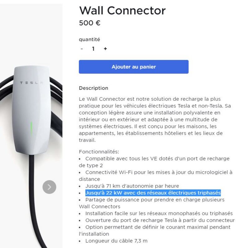

je n'avais pas intégré que le chargeur intégré de la Model 3 prop était bridé à 11kW
si je comprends bien, en 32A ...
- avec uniquement une P17 sur du mono, je sors 7.4 maxi
- avec une P17 sur du tri, je sors combien ?
... mais le prix > 700€ de l'UMC tri est dissuasif ...
- avec un wall connector sur du mono, je sors 7.4 kW
- avec un wall connector sur du tri en delta (delta, çà signifie quoi ?), je sors 11 kW
- avec un wall connector sur du tri, je sors 22 kW, mais pas utile pour la Model 3 (pour quels modèles çà peut servir ?)
en synthèse, si on est équipé en mono, une P17 suffit, car le wall connector n'apporte rien de plus
en termes de rapidité de charge
et si on est équipé en tri, le wall connector permet de recharger ma Model 3 à 11kW
autrement dit, le seul et unique moyen de recharger à 11kW, c'est le wall connector
j'ai bon là ?
