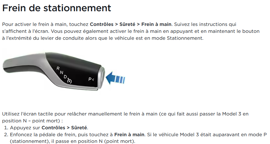

Messages : 6633
Re: Période d'immobilisation de la TMY
Idéalement aussi, ne pas serrer le frein.
Messages : 23651
@Nounou74
Cest possible avec nos Tesla ? :?:

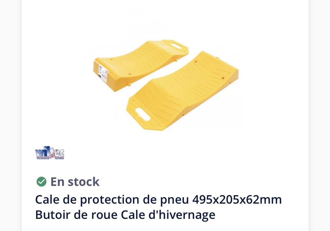

Messages : 29518
Pour éviter le « flatspotting « des pneus il existe ce genre d’accessoires, je ne sais pas si c’est efficace :
kikiswing
Messages : 71
Inscription : 23 févr. 2022
Voiture : Model Y LR 03/22 FSD
Message par kikiswing »
Merci à tous pour vos réponses.
En effet, le phénomène de flatspotting doit être encore plus présent que sur les véhicules thermiques à cause du poids supplémentaire de la batterie!
Pensez vous qu'ils utilisent ce type d'outillage lors du transport en bateau pour les véhicules neuf? car le problème doit être le même puisque les voitures sont immobilisée pendant une période relativement longue sans possibilité d'être déplacées?

Messages : 29518
Non ils n'utilisent pas cela pour le transport et le stockage. C'es tpour cela que sur ma Performance avec des pneus P-Zero tendres j'ai eu un plat et des vibrations pendant 3000km, comme d'autres ici.
Messages : 6633
@franjub J'ai ça dans le manuel :

Messages : 23651
@Nounou74
:Top: Top, je ne s'avait pas que c'était possible :Top:
:Merci:
@Fossoyeur
Regarde les points 1 et 2 sous l'image :arrow: La méthode est inscrite ;)
- 1 - Appuyer sur Contrôle => Sûreté
- 2 - Enfoncer la pédale de frein puis toucher Frein à Main.
:coucou: :vroum:
