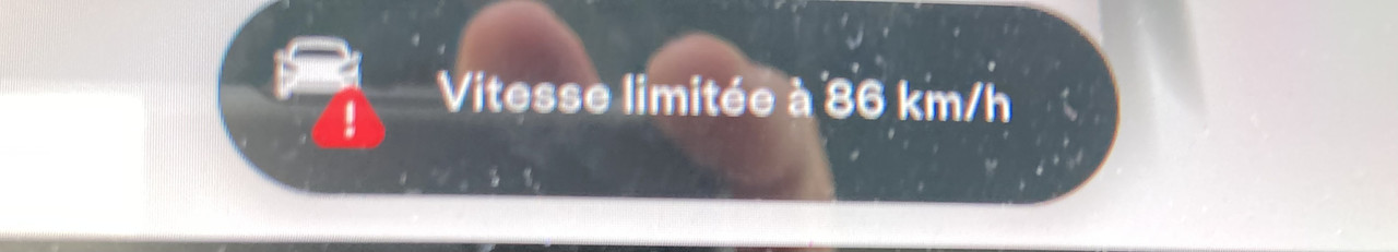

Hier, j’avais ces trois messages qui s’affichaient en boucle (sur le chemin du SuC de Vélizy, donc préchauffage de la batterie activé) :
Arrivé au SuC, j’ai fait ce que disaient les messages : je suis sorti de la voiture, je l’ai verrouillée / déverrouillée. Depuis, plus de message et fonctionnement normal.
J’ai aussi planifié un entretien, et pour l’instant pas de retour de Tesla.
Savez-vous ce qui s’est passé ? Quelqu’un a déjà eu ces messages ?
