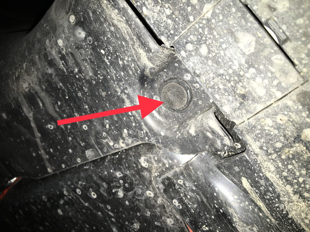

En vrac voila ce que j'ai constaté et ajouté sur ma voiture :
- Clips manquants dans les passages de roues avant (3 de chaque coté)
- Clips manquants dans les passages de roues arrières (3 ou 3 de chaque coté)
- Vis peu serrées dans les passages de roues
- Vis manquantes ou pas serrées pour tenir le fond plat de la voiture
Tout cela engendre des bruits surtout à partir de 100 / 120 km/h, chez moi le passage de roue avant gauche vibrait et tapait sur la carrosserie. Cela a été résolu en ajoutant un clips sous la voiture au niveau du bas de caisse avant.
Et chez vous, les clips sont présents ou pas ? Regardez dans les passages de roues et sous le bas de caisse à l'avant.

J'ai des clips partout et pourtant il y a encore un petit bruit de truc qui tappe, je n'arrive pas à trouver....
Je pense que c'est le tour de roue avant qui tappe sur le carrosserie, mais à priori tous les clips sont présents....
Re: La Model 3, voiture à finir soit même ?
Y compris le clips sous la voiture ?
Dans ce cas la Tesla met une sorte de scotch feutrine entre l'aile et le garde boue. Tu peux essayer facielement
