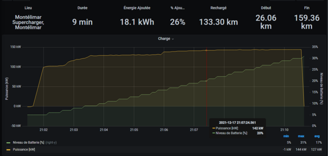

Au retour deux arrêts pour optimiser la vitesse de charge
Un arrêt à Montélimar
Ajouté 18 kW en 9 mn de connexion (18mn35s entrée sortie d'autoroute) débit moyen : 120 kWh (58 kWh) - Pas de chance, le portail de l'hôtel Ibis était fermé et la première borne utilisée ne fonctionnait pas !!!)
La débit de charge dans un premier temps a été limité à 100 kWh. A noter, le niveau de la batterie était de 5% à l'arrivée, il faisait froid.
Question 1 : Débit limité par le niveau de la batterie inférieur à 10% ?
Question 2 : Débit limité à cause d'une batterie froide ? pourquoi le préchauffage n'aurait pas fonctionné ? Niveau de batterie trop faible à l'arrivée ?

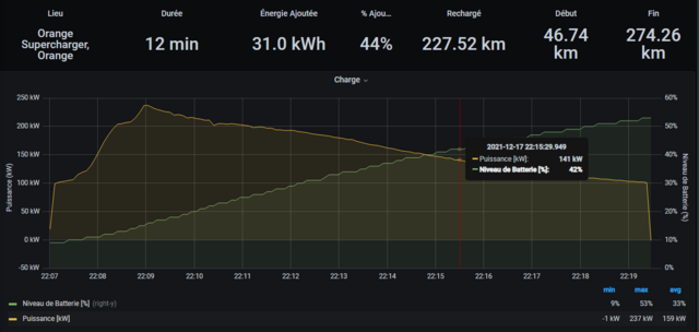

Deuxième arrêt à Orange
Ajouté 31 kW en 12 mn de connexion (18mn40s entrée sortie d'autoroute) débit moyen : 150 kWh (100 kWh).
La débit de charge dans un premier temps a été limité à 100 kWh. A noter, le niveau de la batterie était de 9% à l'arrivée, il faisait froid.
Le débit de charge décroit à compter de 16% niveau de batterie.

Remarque 2 : Il semblerait qu'en dessous d'un certain niveau de batterie, il n'y ait plus de conditionnement automatique pour une charge rapide.
Remarque 3 : Quelle que soit la puissance du chargeur, le débit de charge au delà de 43% (niveau de batterie) sera inférieur à 140 kWh.
Remarque 4 : Avantage des chargeurs supérieurs à 150 kWh limité. Le pic est au maximum 250 kWh, la décroissance commence à 16%, la charge est supérieure à supérieure à 150 kWh pendant 6 mn maximum !!! Gain estimé 2mn30s.

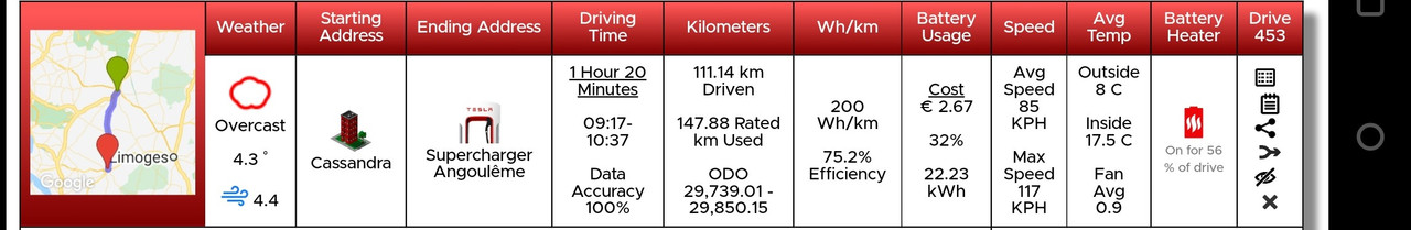

Le préchauffage de la batterie pour la supercharge se déclenche beaucoup plus tôt depuis un certain temps déjà, pour les voitures équipées de pompe à chaleur je ne pense pas qu'il y ai un impact important sur la consommation par contre sur mon modèle 2019 c'est pas la même histoire, j'ai constaté parfois sur un trajet de 200 km sur autoroute que le préchauffage était en fonction sur 50% de ce trajet et que ma consommation s'en ressentait fortement, il m'arrive régulièrement d'annuler la navigation vers le SUC et de la relancer qu'une trentaine de km avant d'y arriver.
Un exemple ci dessous
