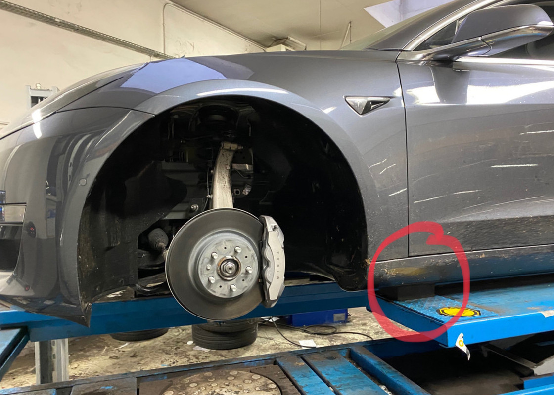

Les pads ronds sont inutiles. Les bonnes grosses calles rectangulaires des garages font très bien le boulot.
Ici sur mon ancienne Model 3

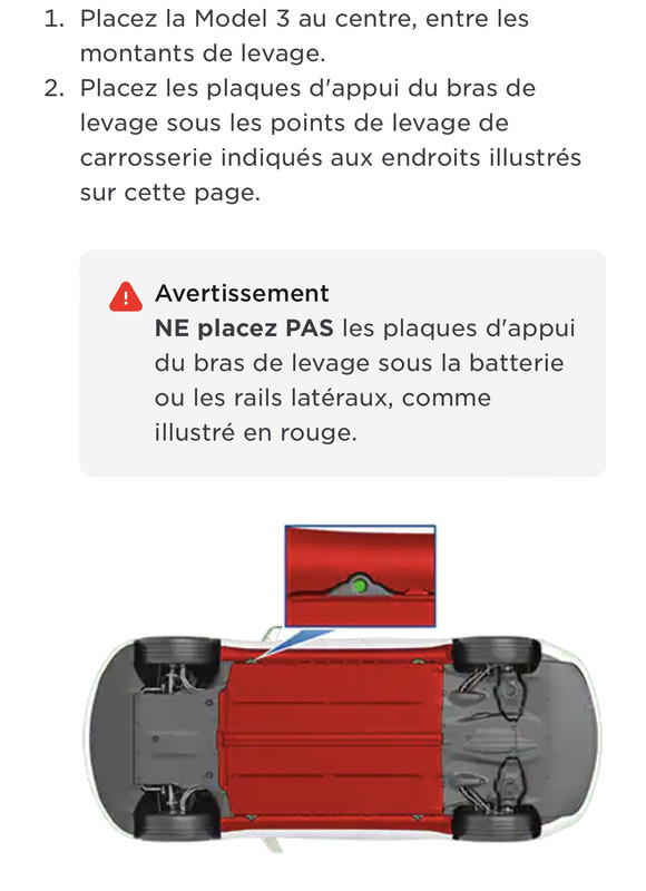

Tout ce que dit Tesla officiellement c’est ceci :
Messages : 3132
Re: Pad de levage
Clair, net et précis :Top:

Heu l'illustration n'est pas claire justement...
Faut il placer les bras de levage là où sont les indications avec le point vert ? Mais vu qu'ils sont en zone rouge, ça n'a pas de sens ou alors, le levage doit se faire sur la toute petite partie en triangle gris ? Et effectivement la marche de manœuvre est limitée...
dady
Messages : 716
Inscription : 14 févr. 2019
Voiture : tesla 3
Re: Pad de levage
Message par dady »
Uniquement sur la zone grise.
D'où l'absolue nécessité d'utiliser des pads qui émergent légèrement de la surface du plancher. Sinon risque d'emboutir la "boite" à cellules, qui vont s'entrechoquer, se tordre, faire cout circuit, prendre feu, exploser....
J'en fais trop ? peut être, peut être pas ! :roll:
Messages : 29508
Re: Pad de levage
L’endroit en question dépasse un peu en hauteur donc que votre Pad soit rond, carré, rectangulaire, du moment que vous êtes au bon endroit ça va aller.

Ah bah là c'est clair ! Merci ! Pas de doute et on sent bien que le pad donne quand même un confort et la sérénité qui avec lors du levage.

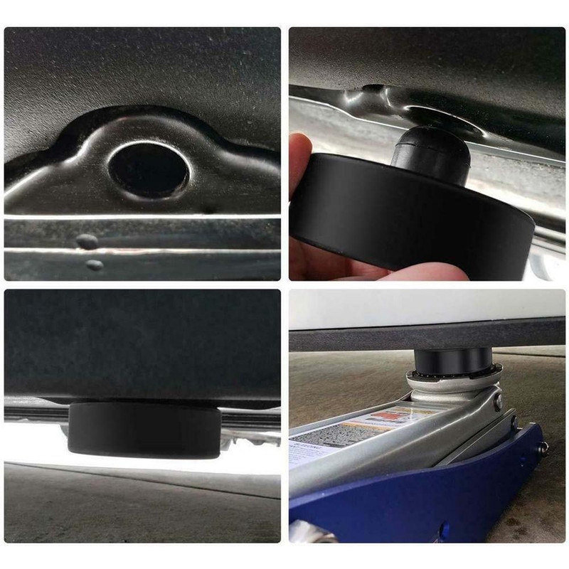

@gugus17 les pads c'est bien mais il faut aussi le cric hydraulique dans le coffre !!!
un seul pad suffit si on crève ou problème sur 1 roue, les 4 pads c'est pour le garage quand il soulève la voiture :Top:
mais de toute manière ils ont leurs cales caoutchouc (voir photo de Thomas)

pour répondre à la question initiale sur le choix des pads, manifestement d’après les commentaires post-achats, de nombreux exemplaires sont faits d’une matière très odorante et désagréable.
Je me demande donc lesquels acheter.
