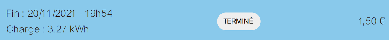

Message par arakeri »
Hello
Je peux répondre pour les bornes ex Autolib qui sont maintenant tous en Belib. C'est bien une recharge 32A.
Avec la carte Belib à 7€/an le prix est de 0.75€ / 15 min. Toute période est dû donc bien faire attention à l'heure de début pour couper au bon moment et pas commencer une nouvelle période de 15 min en coupant après 2 min :(
https://belib.paris/offers
Pour 29 min de recharge par exemple.

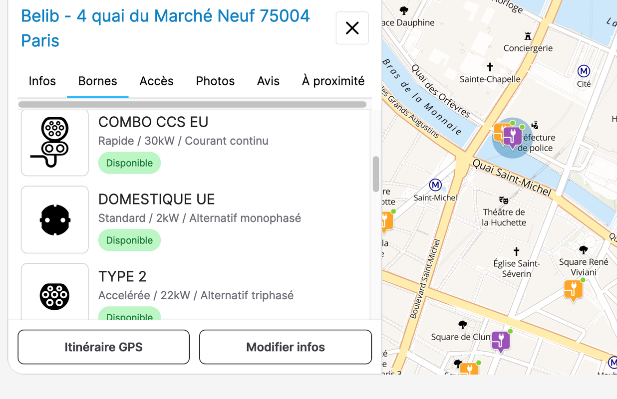

Question aux utilisateurs de bornes BeLib.
Les bornes Boost 22kW, elles sont en AC ou DC ?
J'ai testé de charger ma TM3H dessus aujourd'hui et je n'ai pas dépassé 9kW 😔
Messages : 29594
Re: Parisien !
D'après Chargemap il y a :
- des 30 kW en courant continu (tu peux charger à 30kW avec ta Tesla)
- des 20kW en courant alternatif (tu ne peux pas dépasser 11kW avec ta Tesla)
