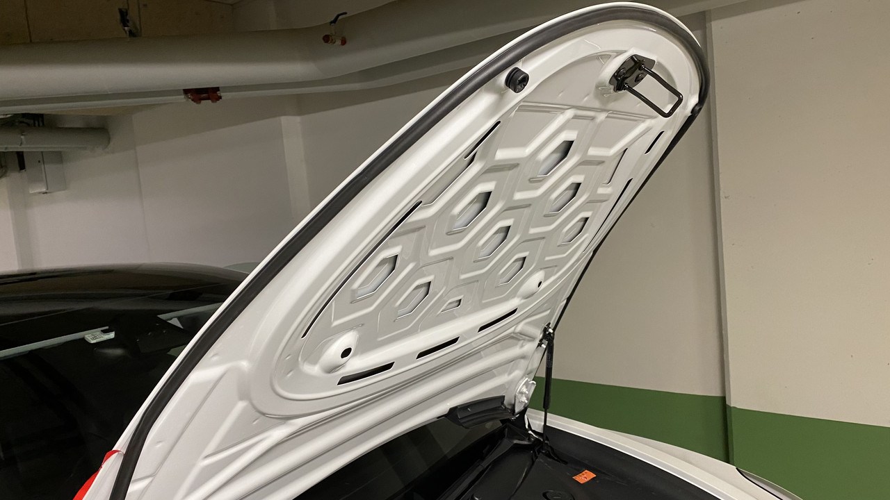

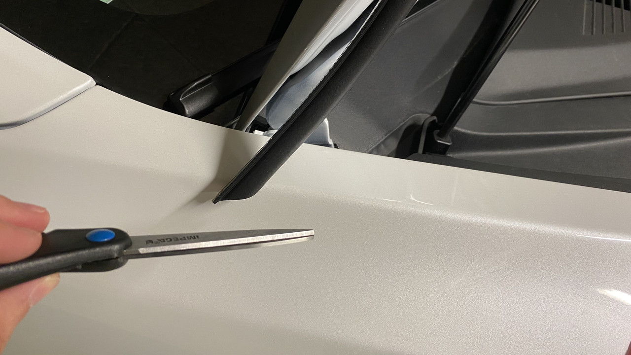

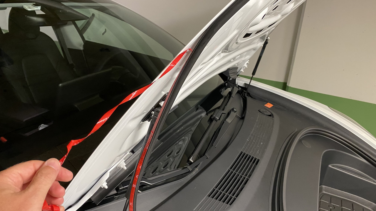

Pour limiter les bruits aérodynamiques sur autoroute et éviter les goutes d'eau qui rentrent dans le coffre avant (frunk) j'ai installé un joint. Rien de bien compliqué mais voici quelques images en photos et vidéo.
Il paraît que c'est le joint le plus efficace contre le bruit vs ceux des portes qui ne font pas de miracle. À confirmer dans quelques jours quand j'aurais roulé sur autoroute.
