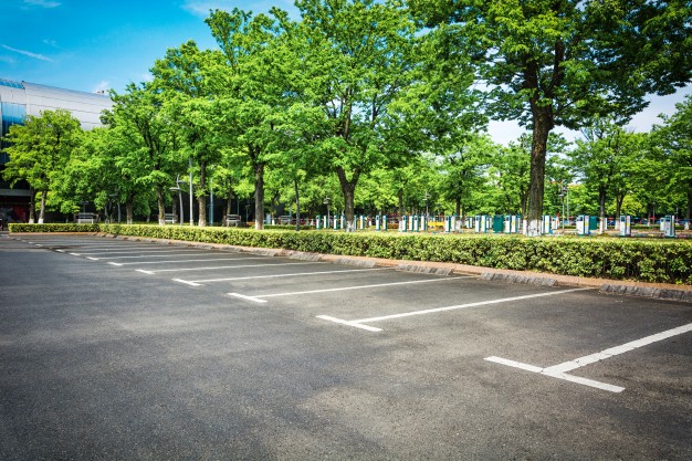

En clair, sur un parking vide comme ça, tu n'auras jamais la fonctionnalité :bounce:

Exactement ! Et même quand tu te gares dans un parking comme sur la photo ci-dessus, t'as toujours un abruti qui va réussir à te coller alors qu'il y a plein de places :lol!:
