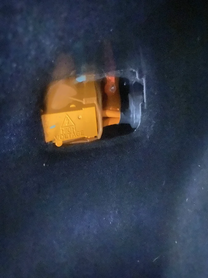

j'espère que vous allez pouvoir m'aider car le rdv chez Tesla est dans 26 jours et je ne peux plus la charger donc sans voiture c'est très compliqué.
Comme d'habitude, j'ai branché sur la prise 32A à la maison, la diode bleu s'allume mais elle ne passe pas au vert et s'éteint au bout de quelques secondes. J'ai essayé au super chargeur sur plusieurs bornes et même résultat. j'ai appuyé sur le bouton noir à coté de la prise, cela relance la diode bleu mais s'éteint aussi au bout de quelques secondes.
Sur le tableau de bord 1 message: recharge impossible, station hors tension?
Donc le courant arrive bien sur la prise de la voiture mais la voiture ne le voie pas.
Quelqu'un a t'il eu cette panne ou une idée de ce qui se passe
Merci d'avoir eu la patience de me lire

J’ai ce bloc derrière la prise, est-ce que c’est un fusible ?

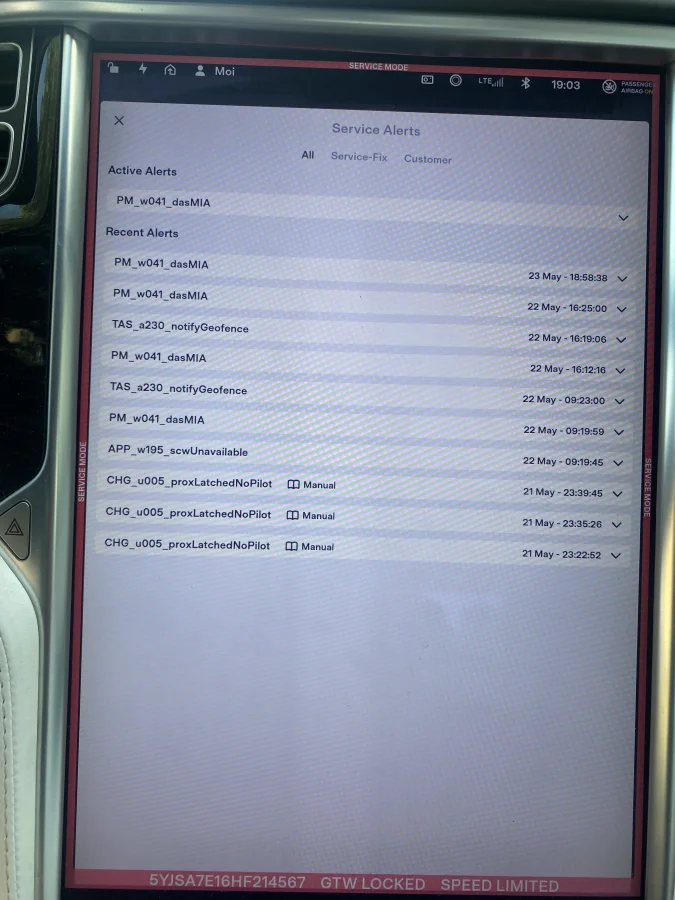

Messages : 7271
Re: impossible de recharger
Quels sont les défauts présents dans le log du mode service ?
Sylvestre14
Messages : 24
Inscription : 29 juil. 2023
Localisation : CAEN
Voiture : S 75
Message par Sylvestre14 »
Aîe, je ne me sais pas comment on accède
Seb T3sla
Messages : 1313
Inscription : 23 déc. 2025
Voiture : Model 3 Licorne 🦄
Message par Seb T3sla »
:salut: Tu vas sur ton écran puis logiciel et tu restes appuyer quelques secondes sur le nom de ta voiture . Une fenêtre va s'ouvrir et tu tapes le mot de passe : SERVICE

Sylvestre14
Messages : 24
Localisation : CAEN
Voiture : S 75
Ça y est j’ai trouvé, il ne faut pas écrire service en majuscule.
Sylvestre14
Messages : 24
Localisation : CAEN
Voiture : S 75
Dans le dernier paragraphe le message du tableau de bord : Recharge impossible : station hors tension.
Alors que j’ai fais en plus de mon chargeur 2 bornes différentes au super chargeur avec un message erreur de chargement
