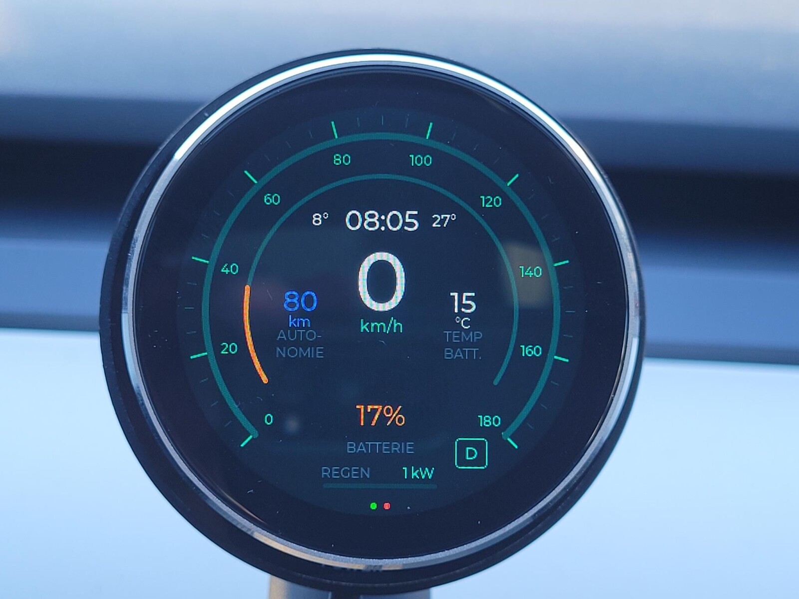

Projet perso en cours : https://github.com/bobmorane83/TeslaCam
- Dashboard + caméra pare-choc avant
Toute la partie soft a été développée avec l'IA Claude Opus 4.6. Il reste a intégrer la caméra dans le pare-choc, mais l'IA n'arrive pas (encore) à le faire :clin:

Ouais je connais ces accessoires, il y en a 3 ou 4 différents mais je voulais faire le mien sans (trop) être influencé. La motivation initiale était la caméra.
Le plus compliqué c'est, comme tu le précises, l'intégration matériel et le décodage des trames CAN, qui, même si on dispose du fichier DBC n'est pas si facile.
Claude doit faire pas mal de reverse engineering pour pouvoir afficher des choses cohérentes.
Typiquement le SoC en % est recalculé car donné en kWh brute (il faut tenir compte des buffers) donc pas tout à fait ce que dit la voiture mais proche. Impossible d'avoir pour l'instant la température intérieure correcte, pourtant l'App l'affiche (Claude s'est même connecté à mon MCP teslamate sans même que je le lui suggère :peur: ).
Bref, ya encore du boulot, mais c'est cool.
