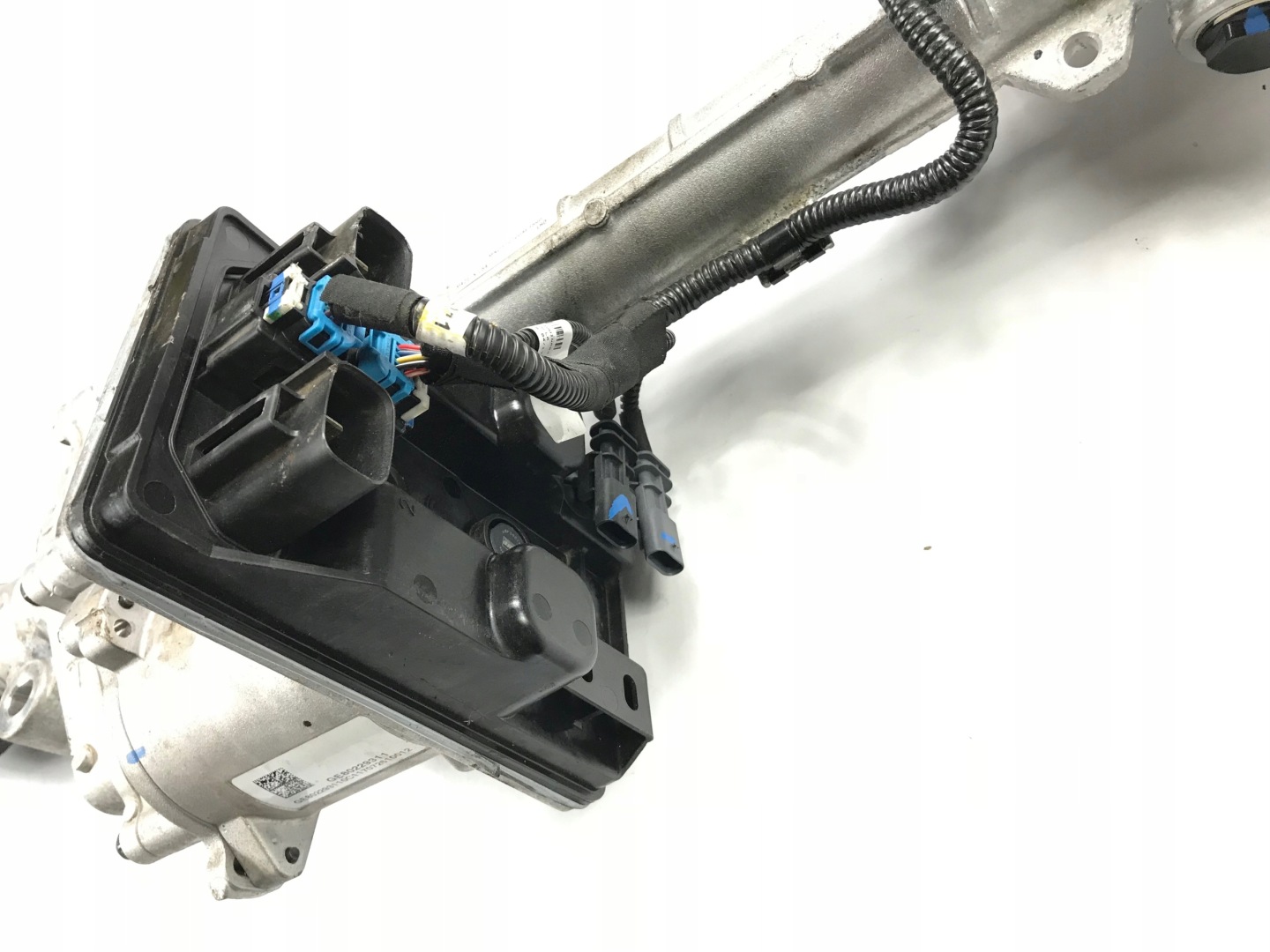

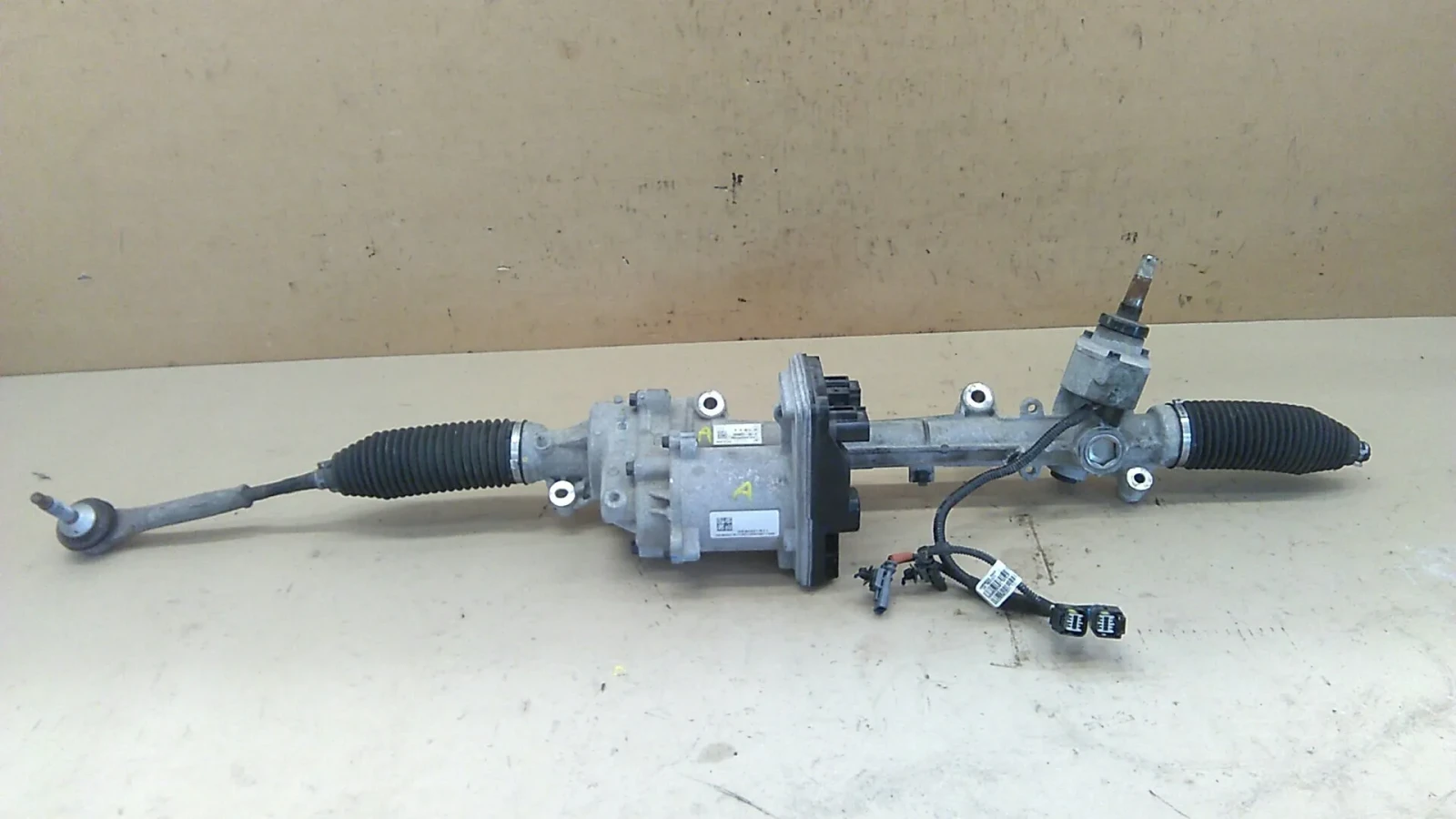

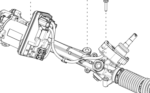

J'ai fais une capture d'une colonne de direction sur un model 3 via le site des pièces détachées.
On peut voir qu'il y a 2 câbles qui sont avec la colonne, ils permettent surement la direction assisté qui est électrique chez Tesla, la gestion de l'EAP et FSD, c'est à dire de faire tourner le volant lorsque c'est nécessaire.
Enfin bref dans ton cas cela voudrait dire que le rongeur à grignoter un ou les deux câbles et en plus une partie du faisceau qui va de la colonne de direction au reste de la voiture (325€).

Essaye de demander une photo. D'après ce que j'ai pu trouver avec la référence de ta piece, oui il y a des connecteurs donc il serait possible de changer ou réparer uniquement les câbles.
Les câbles seuls ne semblent pas disponibles mais un électricien auto pourrait réparer ça facilement.

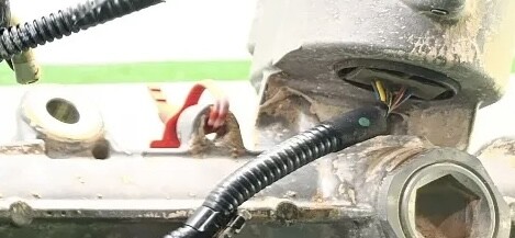

Voici les photos du faisceau. Il me dise qu'il est pris directement dans la crémaillère d'un coté.

Et dénuder les cables faire une petite soudure et mettre une gaine thermorétractable. Ça a pas l’air grand-chose. Et faire jouer l’assurance ?

J’ai longtemps cherché des photos et en effet j’ai l’impression que le câble n’a de connecteur que d’un côté. Sur les dizaines des photos que j'ai pu voir ce petit câble est toujours attaché.
Mais c’est quand même dommage car sur tes photos on voit que c’est techniquement réparable. En même temps as tu envi de faire bidouiller un élément aussi important que la direction assistée ?
Je crois que tu vas devoir payer.
Ps : Etonnant que ton câble soit coupé de manière aussi nette par un rongeur.

Ils m'ont dit qu'ils n'arrivaient pas à détacher le câble d'un coté, c'est possible car cela semble bien ancré dans la pièce contrairement à l'autre coté du câble (peut-être une sorte de plastique fondu pour l'étanchéité ?).
Je comprend qu'ils ne veulent pas bidouiller un organe comme la direction assisté, imaginer si j'ai un accident responsable à cause de cela...
