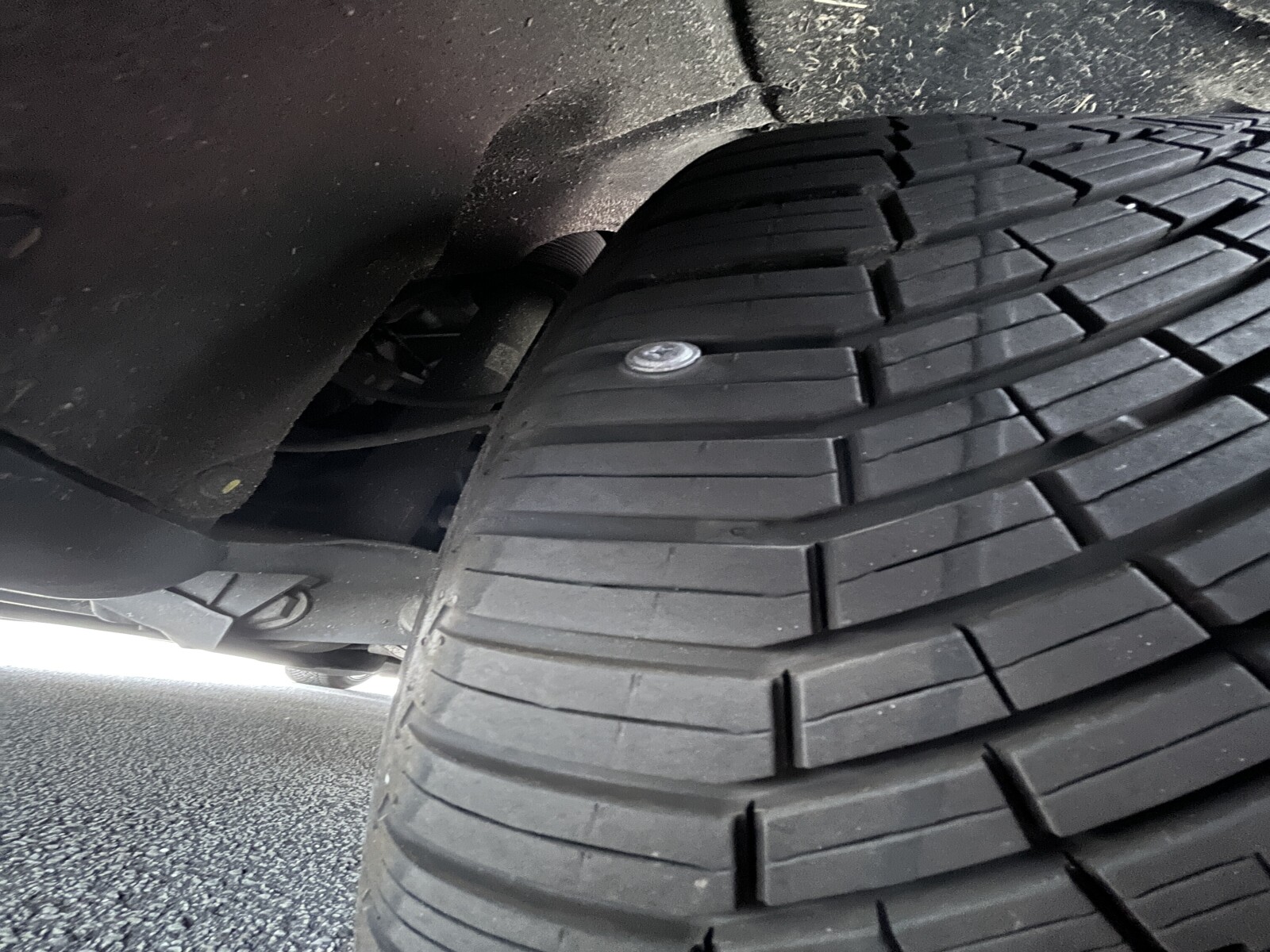

Perte de pression sur mon pneu arrière droit (qui a 4000kms). Je trouve une vis dedans. La vis est pour moi sur la bande de roulement mais franchement limite. Mon voisin qui est mécano m’a dit que c’était ok pour lui pour mettre une mèche car on est bien sur la zone de roulage, même si limite de l’épaulement. Il m’a mis une mèche. La mèche est bien verticale et il est vrai pas vraiment dans la zone de cisaillement de l’épaulement. Maintenant j’ai peur 😂.
Je mets des photos. Vos avis svp. Merci de vos retours.

Ça, c’est parce que tu as oublié de mettre le petit joint autour de la tête de vis avant de l’enfoncer :marrant:
Bon, tu t’en tires pas mal si une mèche suffit :top:

On est sur la bande de roulement là, ça doit pas poser de souci.
j'ai une mèche depuis 4 ans et 22 000 km, posée à l'arrache sur aire d'autoroute un dimanche soir, ça a pas bougé.
Si tu veux te rassurer, tu peux faire réparer le pneu par un pro, qui découpe la mousse et pose une rustine

J'ai eu la même mésaventure il y a deux semaines, à peu près au même endroit de la bande de roulement, et je confirme que le pneu a pu être réparé (par Carter Cash Quetigny, où j'avais acheté le pneu en janvier et qui propose ces réparations gratuitement pendant toute la durée de vie du pneu - je recommande !)
Deux semaines et environ 1,500 km plus tard (vacances au ski), le pneu se porte parfaitement et n'a absolument pas perdu de pression. Le garagiste m'avait déjà assuré que la réparation tiendrait jusqu'à ce que je remplace le pneu en fin de vie et je pense qu'il avait parfaitement raison.

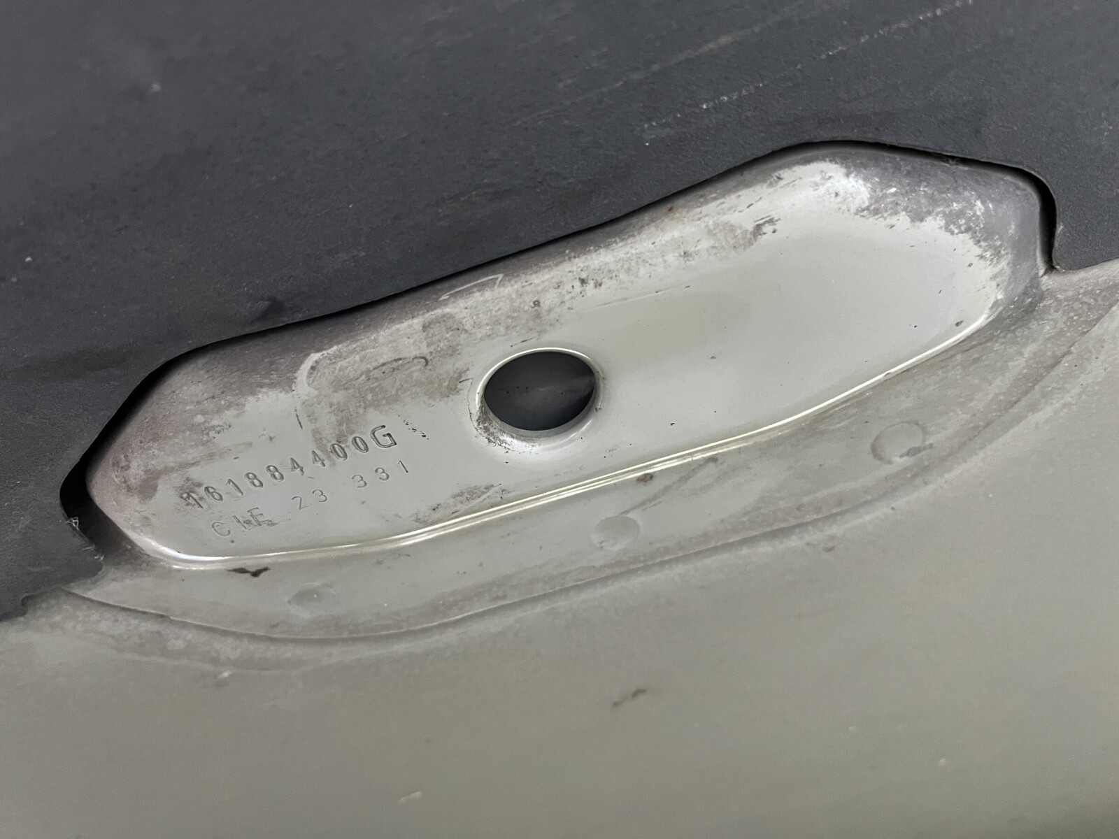

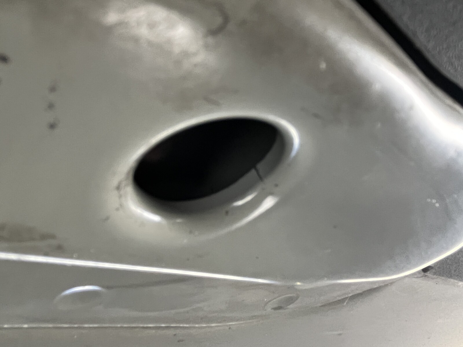

Maintenant je me prends la tête avec autre chose : j’ai l’impression que le point de levage a très légèrement été enfoncé suite à l’intervention. Après je ne sais pas ça date peut être du changement de pneus… On a bien utilisé le pad adapté… J’ai l’impression que c’est pas grand chose mais bon, avec tout ce qu’on lit (batterie défoncée, châssis tordu,…)
J’ajoute quelques photos (dans le trou du point de levage on voit que la tôle est un peu fissurée)

il ne faut pas psychoter la dessus, c'est pas grave du tout, cette partie n'est qu'un bout de ferraille.
Il vaut mieux que cet enfoncement soit là que sur la batterie.
Il y a eu surement usage d'un cric directement sur le point d'appui.
Perso j'utilise des pads en aluminium, car ceux en caoutchouc se déforment si le cric est pas assez large.

J'ai contacté un carrossier Tesla et lui ai envoyé des photos : pour lui rien de grave, il m'a quand même rassuré. On laisse comme ça. Il m'a dit de plus que si ça avait été plus grave il y'aurait eu des choses à faire pour réparer sans nécessairement arriver au changement de batterie (redresser etc) mais pas justifié pour le moment. Par contre il m'a bien confirmé qu'il n'était pas possible de souder à cet endroit, donc ce qui m'inquiète le plus c'est la fissure. Il m'a dit cependant que Tesla avait des tolérances beaucoup plus élevées qu'on ne le croit, que c'est extrêmement rare quand il ouvre des dossiers que ces tolérances "ne passent pas"...
Je n'arrive pas à me sortir de la tête que c'est potentiellement grave : j'ai peur que cela s'aggrave au prochain levage (que je ne ferai plus jamais moi même), que Tesla lors d'une visite de routine exige un remplacement total de la batterie, que le CT ne passe pas, qu'un potentiel futur acheteur me reproche un vice caché (pas caché puisque visible mais bon), ou même que la structure globale (longeron, batterie, etc) aie été touchée par cet incident...
Ma plus grosse crainte : que le point de levage devienne inutilisable suite au prochains levages (qui seront faits normalement toujours par un pro et de préférence sur un pont) et que cela provoque de facto un changement de batterie, puisque Tesla semble quand même intraitable là dessus (pas de réparation possible).
J'aurais aimé avoir d'autres avis et des retours de personnes ayant eu des expériences similaires... Je trouve beaucoup de cas sur internet mais qui ne correspondent pas au Model Y Berlin avec pack structurel BYD. Je me fais peur avec les IA, j'en sollicite plusieurs qui me donnent parfois des avis inverses. Du coup je ne sais plus qui/quoi croire.
J'essaye de me dire que le point de levage a conservé sa forme globale et que ça devrait aller, malgré la fissure, ma peur est surement irrationnelle mais vu les sommes en jeu...
Pour une mèche dans un pneu je me retrouve à psychoter :pleure: ...
Merci d'avance de vos retours.
