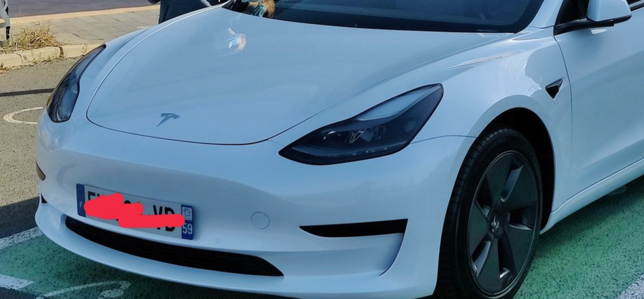

Voici une photo, l'écart entre le phare et le capot est 2 fois plus large sur le phare à droite que sur celui à gauche qui est lui nickel.
D'ailleurs le bloc optique droit semble ressortir un peu plus que le gauche

En effet ce n'est pas normal !
J'ai ajouté ton autre photo ou même de loin on voit que le phare ressort un peu. La mienne n'est pas parfaite non plus au niveau des alignements mais c'est trop visible sur ton phare. Je regarde tout de suite comment il est fixé.

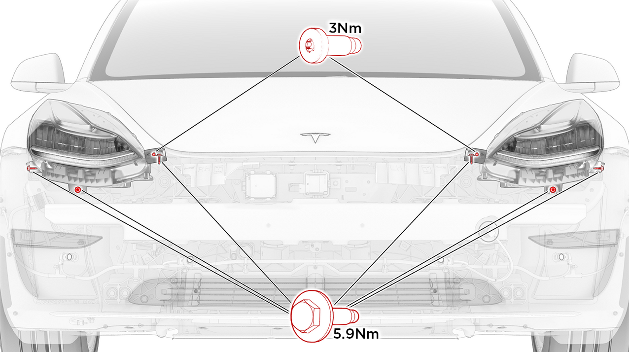

Bon, j'ai cherché, c'est peut-être faisable mais pas simple car il faut retirer le parechoc ... ensuite les phares sont fixés avec 3 vis donc j'imagine qu'il y a un peu de jeun pour les régler mais je me trompe peut-être.

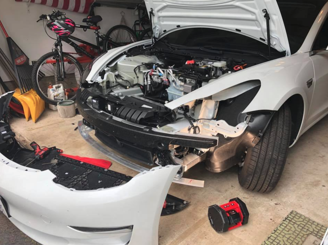

Bon alors je viens vous donner des nouvelles... Le Ranger est passé et il a réglé ce problème en 15/20 minutes :D
M^me s'ils doivent faire cela quasiment tous les jours... Ils sont fortiches quand même :Top:

Super ! Tu as vu ce qu’il à fait ?

J'ai pas trop voulu faire mon "inspecteur des travaux finis" mais je pense qu 'il a fait une démonte comme ci-dessus..peut être pas complète ...(?)
