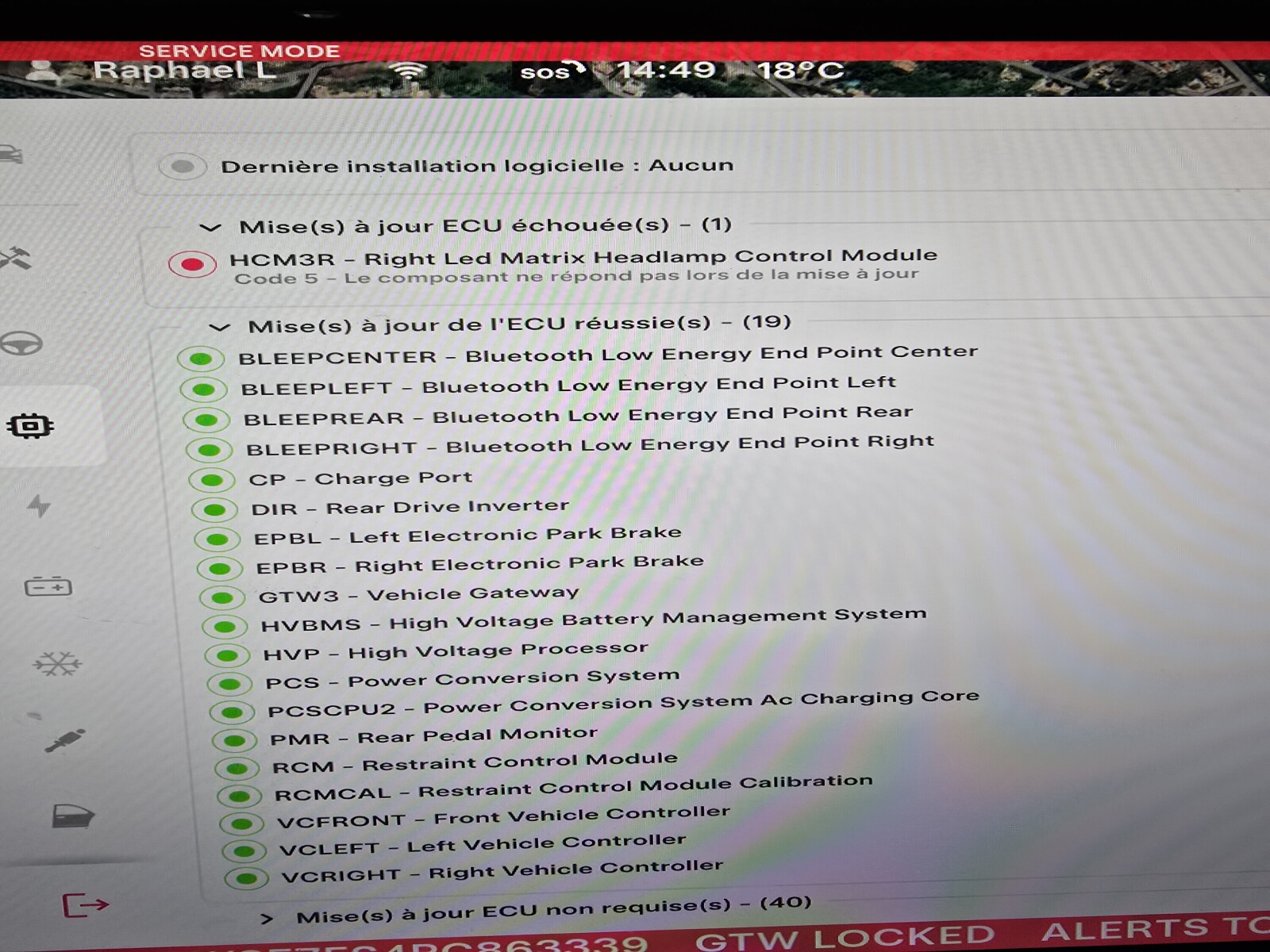

Je vous contacte car j'ai engagé le changement de phare avant droit de ma Tesla Model 3 qui était endommagé. J'ai procédé au changement en suivant le manuel Tesla.
Cependant après remontage complet celui ci ne s'allume pas et j'ai une erreur qui apparaît dans le mode entretien dont je vous soumet la photo, dites moi ce que vous en pensez.
Je précise qu'il s'agit du modèle 1514953-10-E, mais l'ancien était le modèle D. Celui ci m'a été conseillé par le concessionnaire dans son devis.
Avez vous une idée de ce qu'il faut faire ? J'ai l'impression qu'il est bien reconnu mais qu'il n'est pas pris en charge en l'état.
Merci d'avance pour votre réponse 😉

Bonjour @Fupudav ,
est ce que tu as lancés la mise à jour en mode service après avoir installer le nouveau phare?

Non j'ai pas fais de mise à jour. Il me semble qu'il fallait un mainteneur de charge pour réinstaller le firmware mais je n'en ai pas.

Je vais regarder ça merci, le bug vient du fait que j'ai pas fais la mise à jour ?

Je viens de la faire et ça marche niquel ! Ça venait bien de ça merci !
