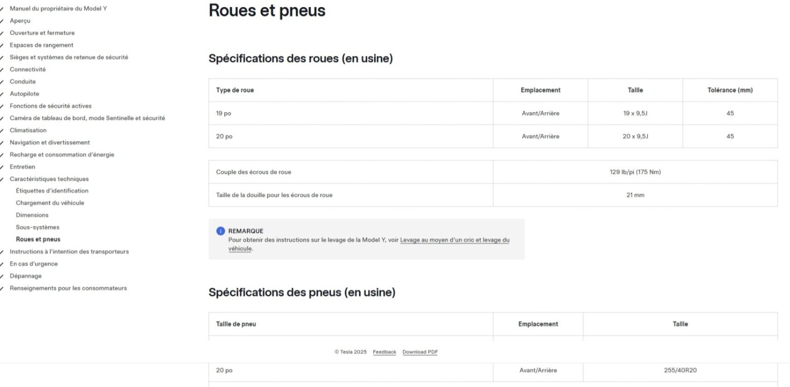

Ducoup, est-ce que quelqu'un a pu déterminer si ces jantes sont compatibles pour une Y long range 2025?
Messages : 5359
Re: Offres de tesla sur les pneus hiver
Sur le manuel de la voiture les caractéristiques semblent identiques à celle des jantes du Y de 2024
