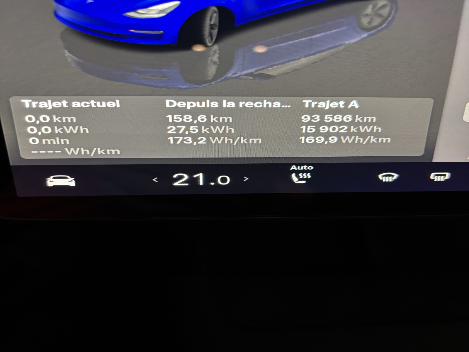

J’ai changé mes pneus d’origine (Michelin Pilot sport 4 T1) sur ma Model 3 de 09/2022 avec :attention: 93700km… j’ai permuté 3 fois mes pneus avec les super rangers Tesla 👌
J’effectue que des trajets sur autoroute avec quelques routes nationales en vacances.
En 30 ans de permis c’est la première fois que les pneus me durent aussi longtemps 👍. Merci Tesla et Michelin 🙏👏👏

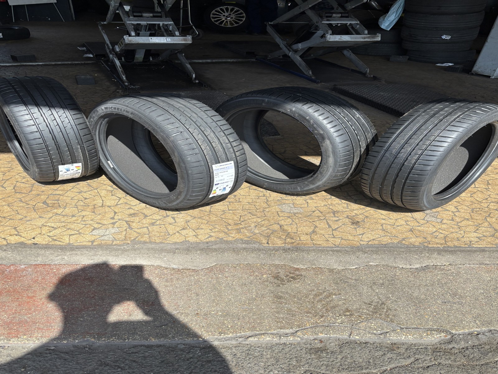

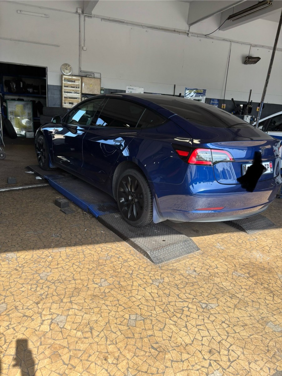

Comme j’ai été TRÈS satisfait de Michelin j’ai repris les mêmes mais en T0 car Europe et pas Asie. La mousse est bien présente et le pneu est conforme, pas de bruit de roulement.
Je les ai acheté 173€ chaque pour un prix total de 693€ chez tous les pneus 365, le prix a légèrement augmenté il y a aussi carter cash qui les vends à 183€ pièce, bref j’ai effectué le montage chez Euromaster (c’est des pros à Valenton, je les avait solliciter en 2023 pour une crevaison et nickel 👌). 128€ la monte des 4 pneus car je ne suis pas passer par vendeur agréé de chez eux. J’en suis très satisfait et prêt pour partir en vacances au mois d’août 😎👌👍🇵🇹
