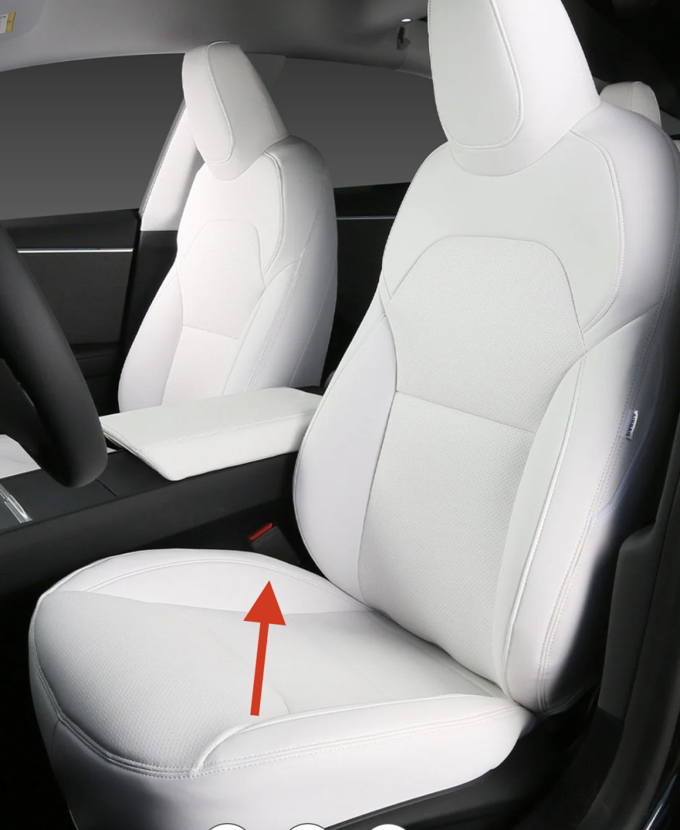

Salut Arnobao
Au fait j'ai trouvé d'où vient ce couinement, en faite le cuire frotte sur la partie plastique de l'assises (où se trouve les boutons de commandes de sièges)
En effet, si tu tire un peu le cuire pour qu'il ne touche plus, tu n'entends plus le bruit.
Pourquoi ça le fait que côté conducteur ? car le cuire s'est tassé au fur et a mesure vu que c'est le siège qui est le plus utilisé et il n'y a plus assez d'écart suffisant pour que ça ne frotte pas excessivement.
Seule solution, ajouter une mousse ou autre chose pour forcer le cuire à ne pas être trop en contact avec le plastique.
Défaut de conception on dirait..

Message par Arnobao »
me concernant ça couine coté ceinture. Tu as raison, le cuire frotte. Dans mon cas, après remplacement du siège le bruit est revenu et disparait lorsque je déplace l'attache fixe de la ceinture. Je pense donc que je vais enrober de tissu l'attache ceinture pour qu'il y ait glissement et plus de frottement.

@Spountboul idem, mais le bruit est revenu pour ma part sauf que cette fois ci c'est pas l'assise la cause mais le frottement de l'assise contre l'attache de ceinture. C'est moins prise de tête sachant qu'en fait c'est facilement réparable soi même.

Oui effectivement, il peut aussi y avoir un bruit parasite sur la fixation de la ceinture coté ouverture de porte (petit claquement ou vibration de plastique), a l'endroit ou ça passe a travers le siège dans la garniture en plastique. C'est plus ou moins bruyant suivant le réglage de la hauteur de l'assise. Ça peut facilement être résolu en baissant le siège a fond pour l'enrouler avec un ruban de velours adhésif.
