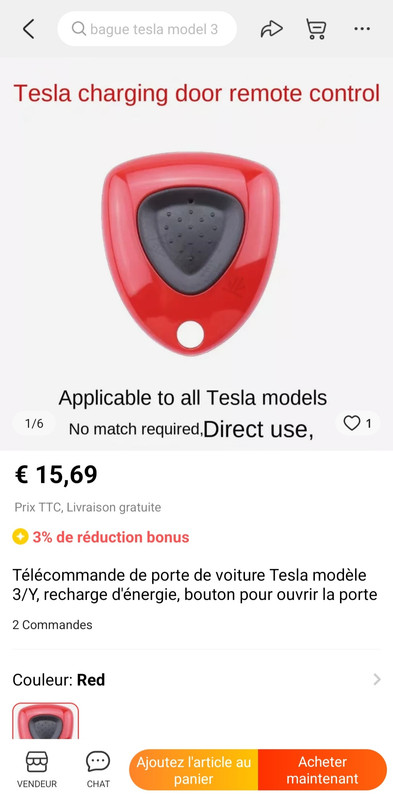

J'ai trouver ça .
Je vais essayer ce bouton je verrais bien si ça marche
