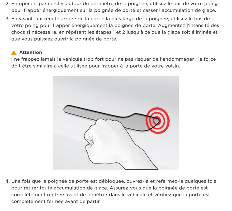

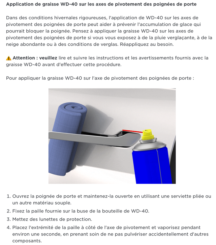

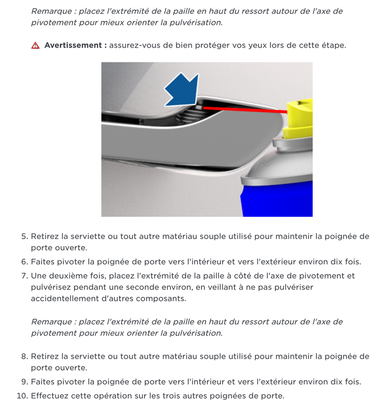

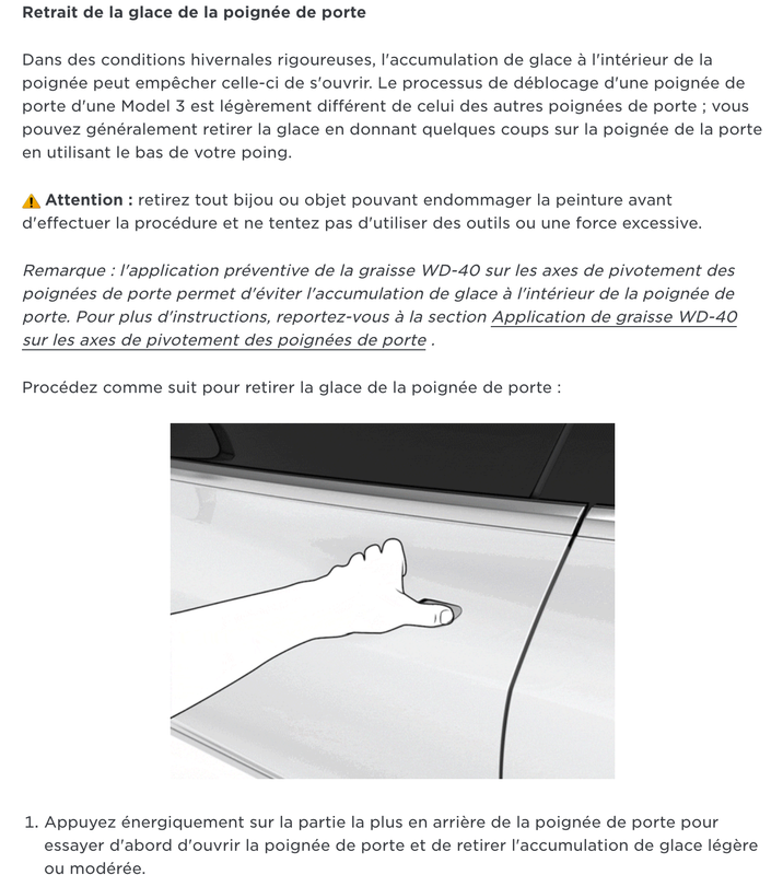

Tesla communique au sujet des poignées bloquées, propose d'appliquer du WD40 et explique comment casser la glace sans abimer la voiture :
Comment appliquer du WD40 sur les poignées ?
Comment retirer la glace / le Gel des poignées Tesla Model 3 ?
WD 40 :
https://www.amazon.fr/WD-40-a%C3%A9roso ... uage=fr_FR
Source : Tesla

"La force doit être similaire à celle utilisée pour frapper à la porte de votre voisin" : Mouhah: : Mouhah: : Mouhah:
Sait-on ce qu'à fait le voisin en question?
La force absorbée par sa porte pouvant pouvant varier selon les cas. :lol!: :lol!:
Re: Ma voiture et le gel : 0 - 1 !
Excellent la solution de lubrifier / huiler l'axe de rotation mécanique des poignés :Top:
A faire même hors gel je pense, ca ne peut pas faire de mal à cet axe mécanique ;)

Et merci pour vos compléments d'info, je vois que Tesla à tout prévu, voir, à déjà expérimenté le problème pour décider d'en faire une section spécifique dans la doc ! :D
Pour le préchauffage, j'avoue l'avoir mis 5min avant pas plus mais je ne pense pas que les poignées auraient dégelées en conséquence.
Pour la tentative d'ouverture en se basant sur la partie "ronde" de la poignée, c'est bien là que j'ai appuyé le plus fort, connaissant la cinématique d'ouverture mais ça n'a pas bougé d'un iota. Quant à la pratique de la violence envers mon véhicule, je m'y refuse ! Pov' titine ... :clown:
