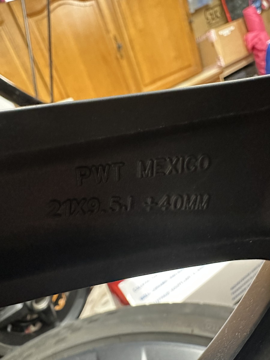

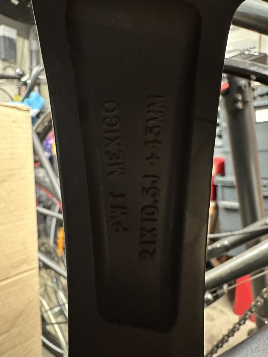

Je ne sais pas te dire si c’est compatible avec ton auto, mais j’ai regardé les dimensions des jantes sur mon pack de roues été (arachnid d’origine sur ma Model S 2023) :
A l’avant : 21 x 9.5J +40mm (pneus en 265/35 ZR 21 101Y)
À l’arrière : 21 x 10.5J +45mm (pneus en 295/30 ZR 21 102Y)
