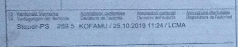

À voir sur la carte grise on trouve une ligne supplémentaire (pas présente sur aucune des nôtres) où l'on peut lire 289.5 et des sigles inconnues à moi.
Et vous, vous avez déjà eu ce cas ?

Steuer-PS, ce sont les chevaux fiscaux (impôts sur les plaques qui sont variables selon les cantons)
Kofamu = décision de l'autorité/date de la décision heure/LCMA (je ne sais pas) c'est normalement référence à une loi (mais la loi sur la circulation, c'est la LCR et celle sur les assurances, c'est la LCA) Normalement, c'est en rapport avec un leasing.

Mais, je crois, qui l'imposition fiscale basée sur la puissance ne s’applique pas aux voitures électriques.

Merci, je découvre un monde.
En effet le canton AG utilise la puissance (30 min)
Voilà expliquée la raison de cette décision sur CG.

Il y a eu une augmentation pour 2025 (plaques VS prix doublé).
