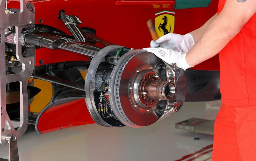

Encore une idée à la con, force sur le cardan, refroidissement etc..
Les freins des F1 comme cela ? bah non

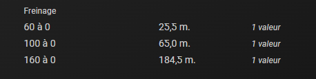

C'était comme ça sur les 2cv, les DS (et je crois les CX) pour les freins à l'avant.
ça ne posait pas de souci pour freiner roue par roue.
(et la DS est une des voitures qui freine le mieux ... Encore aujourd'hui, c'est bluffant de stabilité et de distance d'arrêt ultra courte en effleurant le champignon qui fait office de pédale de frein)

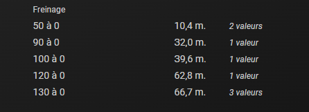

Freinage DS21
Freinage model 3 prop
Source Zeperfs
