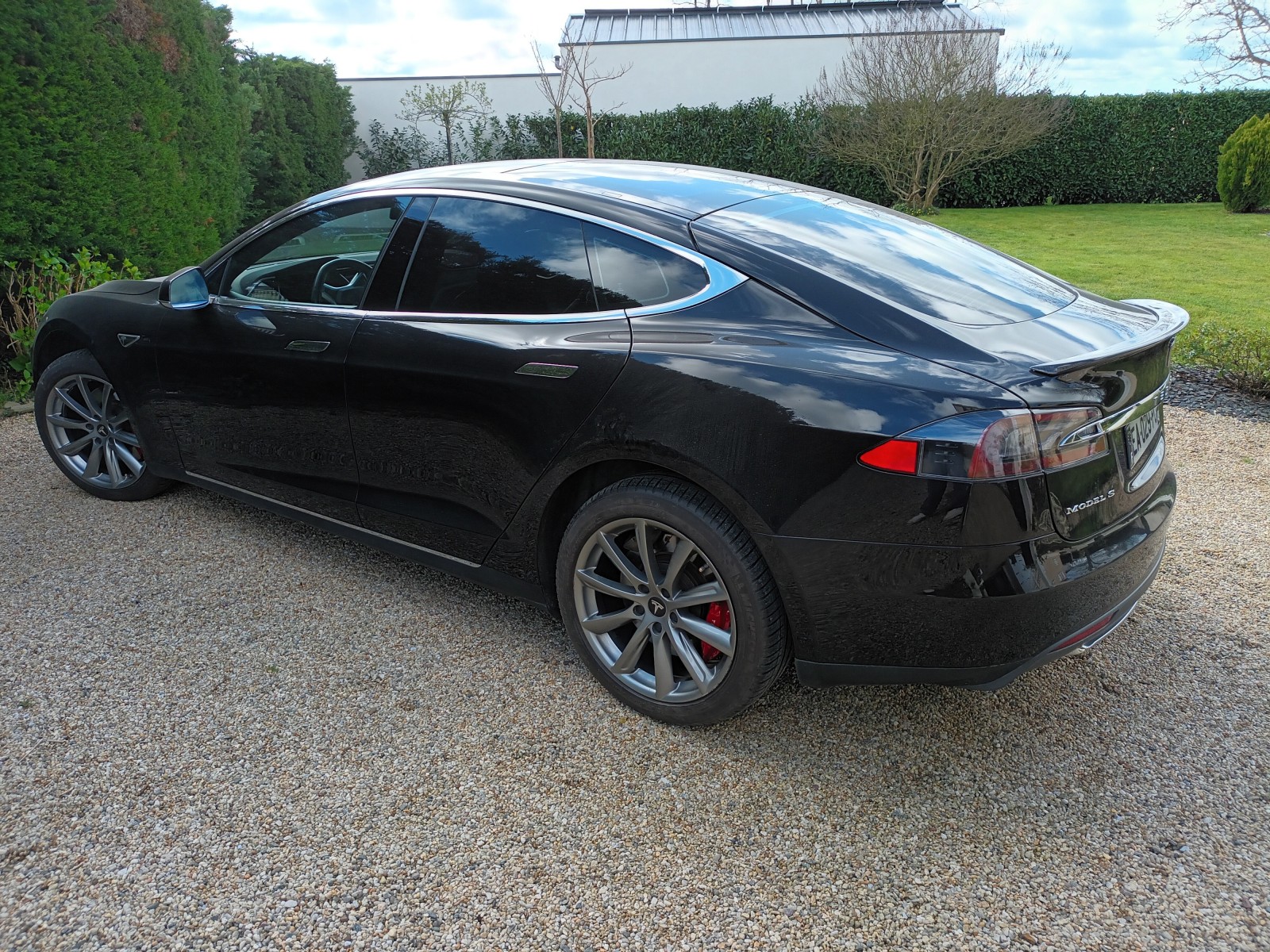

bonjour a tous voila :la mienne: plus toute jeune et pourtant elle affiche 76000klm quelques petits soucis mais ca roule bonne journée .

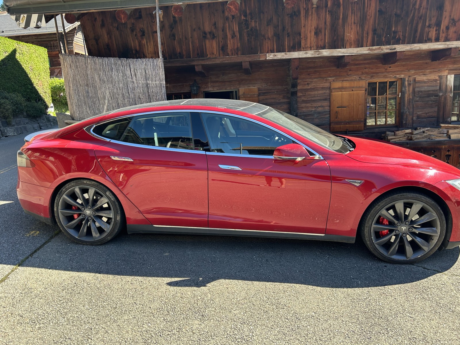

Photo de la bête...
