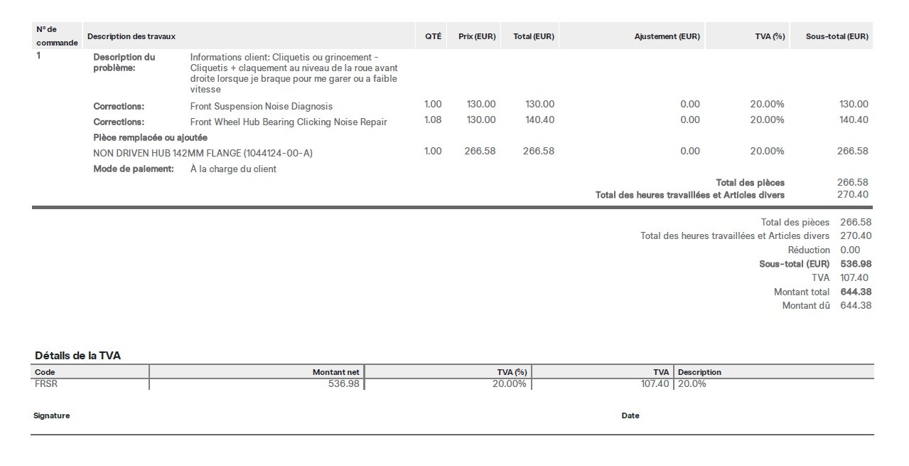

j'ai des cliquetis relativement forts à droite, notamment quand je braque à fond à gauche à l'arrêt ou vitesse faible.
Devis 644.38€
Avez-vous été confrontés au même problème ?
est-ce que ça a été pris en charge ?
PS ma M3LR est sous garantie

ben y a quoi dans le devis ?

Ce sont les roulements. Je ne vois pas pourquoi ils ne prendraient pas en charge.
Bon ceci étant dit, changer deux roulements ce n'est pas bien compliqué.

Le devis comporte le remplacement d'un roulement de roue, c'est une référence pour un model Y.
Puisqu'il y a remplacement de pièce défectueuse, la garantie doit s'appliquer.

Le but d'un devis est d'informer le client du prix qu'il va devoir payer s'il décide de faire l'intervention.
La il ne sait pas, ou plutot il sait qu'il va devoir payer puisque c'est écrit.
l'auto est sous garantie, il l'a précisé.

Oui mais par exemple sur le devis pour changer ma batterie, il y avait le montant du changement mais aussi précisé que c'était pris en garantie et donc le montant total était à 0. Donc je ne vois pas pourquoi il n'est pas spécifié dans son cas que ça sera pris en garantie.

J'ai un seul "clic" lors du transfert de masse dans les virages à gauche (tous les ronds points par exemple), pas dans l'autre sens, et une seule fois. Je n'ai pas appelé ça un "cliquetis" car une fois le bruit apparu, plus rien jusqu'au prochain coup de volant à droite puis à gauche à nouveau le bruit réapparaît.
Le TC a démonté la roue & regraissé tout propre mais sans différence de bruit, j'ai rdv à la fin du mois pour le remplacement du roulement... devis à 0€ elle est encore sous garantie (Model 3 LR AWD de 2022 - 74 000km).
Si ça peut aider d'autre personnes, il s'agit du même bruit que sur les 2 vidéos (mais un seul "clic").
Le mécano a proposé le roulement car il ne voyait pas autre chose, à confirmer fin juin...
