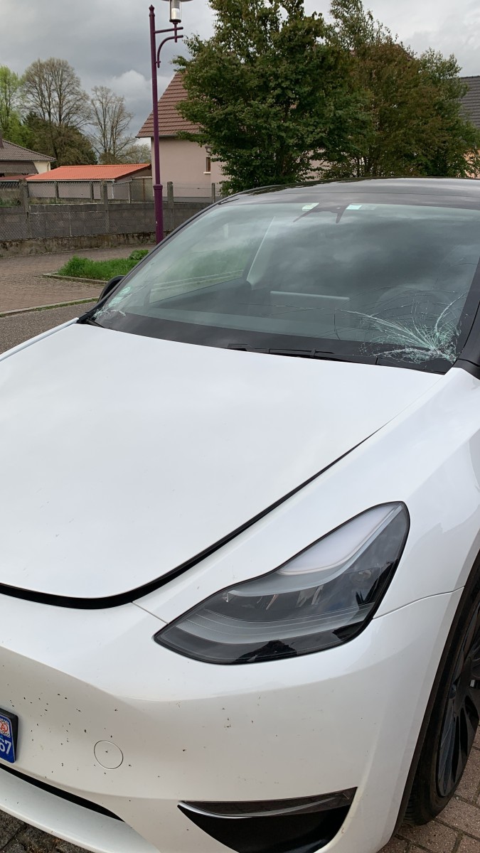

Capot plié en haut, points d encrage du capot HS, vérin mort, pare-brise à remplacer. Véhicule immobilisé, délais annoncé à fin mai !!!

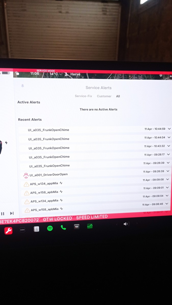

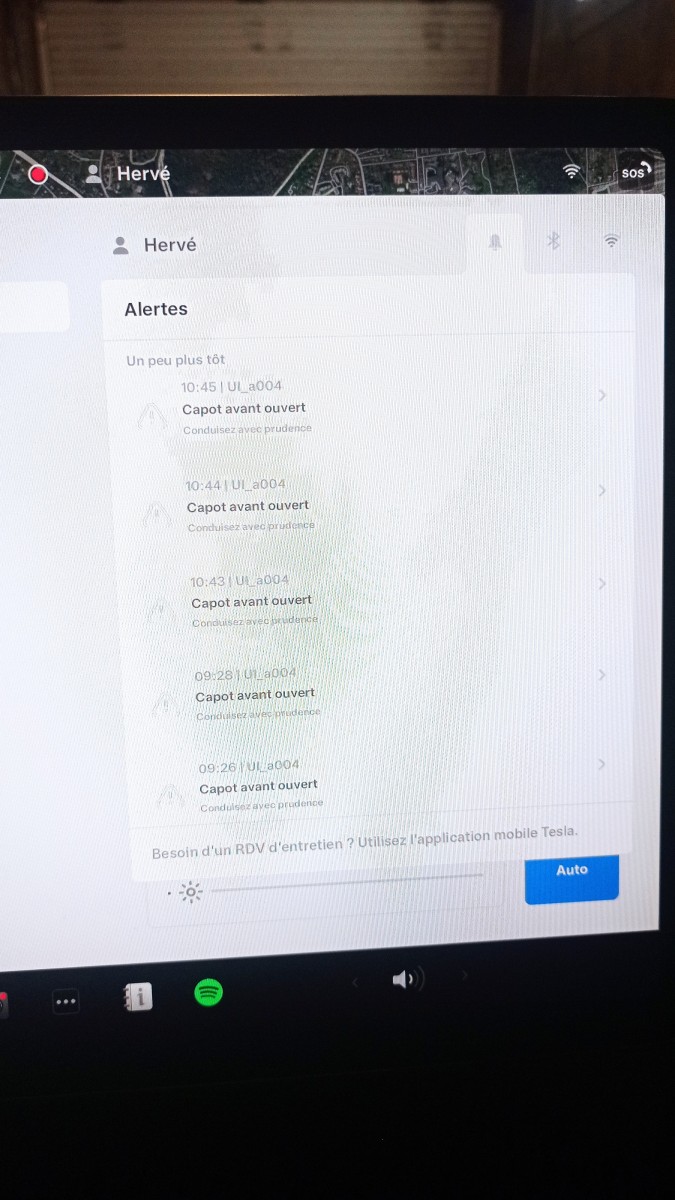

J'ai fait des essais, il n'y a rien dans l'historique des messages ni en page Service mais Tesla a accès à tout ce qui s'est passé.

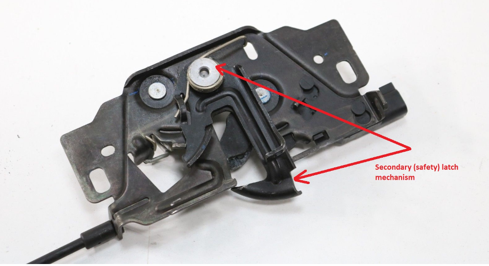

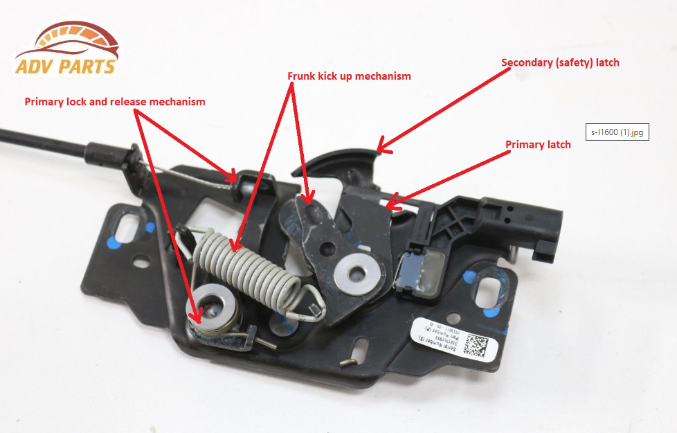

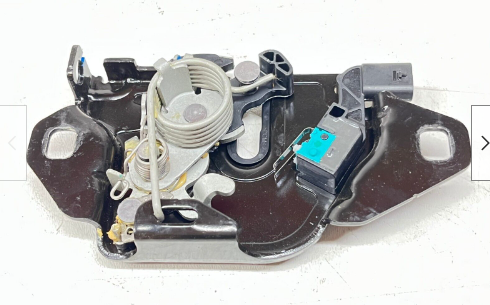

Il y a bien 2 verrous
On voit aussi le micro contact qui donne l'alerte
Voici la version du Y et des 3 après 2020, les photos au dessus sont la première version du 3
Il semble n'y avoir plus qu'un verrou mais à double position, il y a 2 micro contact.

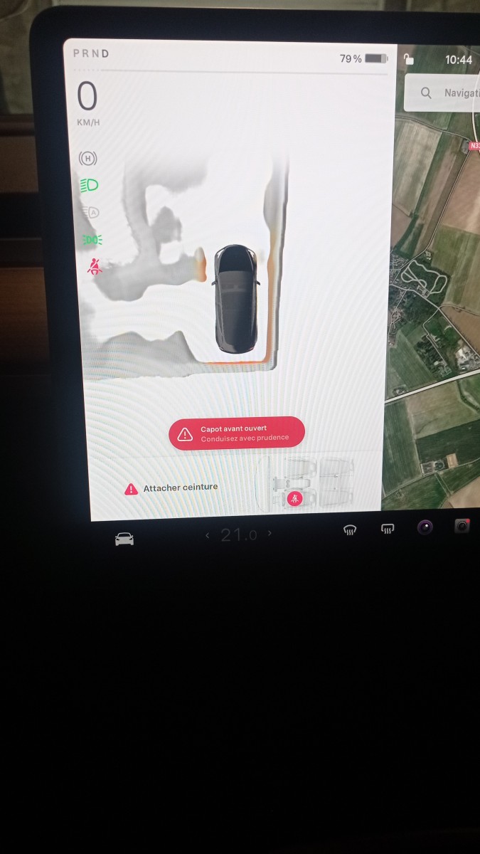

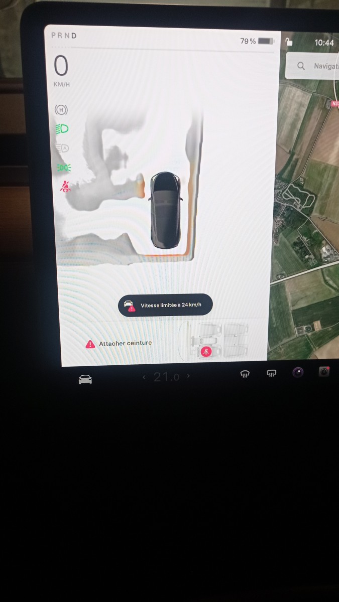

je viens de refaire des essais et il y a une grosse surprise, si frunk ouvert et message validé, la vitesse est limitée à 24 km/h !!!
Sous cette vitesse le frunk ne doit pas pouvoir s'ouvrir tout seul.
Mais cela veut dire que dans ton cas il y a un problème puisque tu as atteints 60 km/h, cela sous entend que ta version de ne pas avoir d'alerte pourrait avoir du sens, tu devras demander à Tesla comment tu as pu atteindre cette vitesse si l'alarme et la limitation sont actifs.
L'ouverture apparait bien dans l'historique si on passe en D après validation de l'alerte
Tesla Watt else ?
