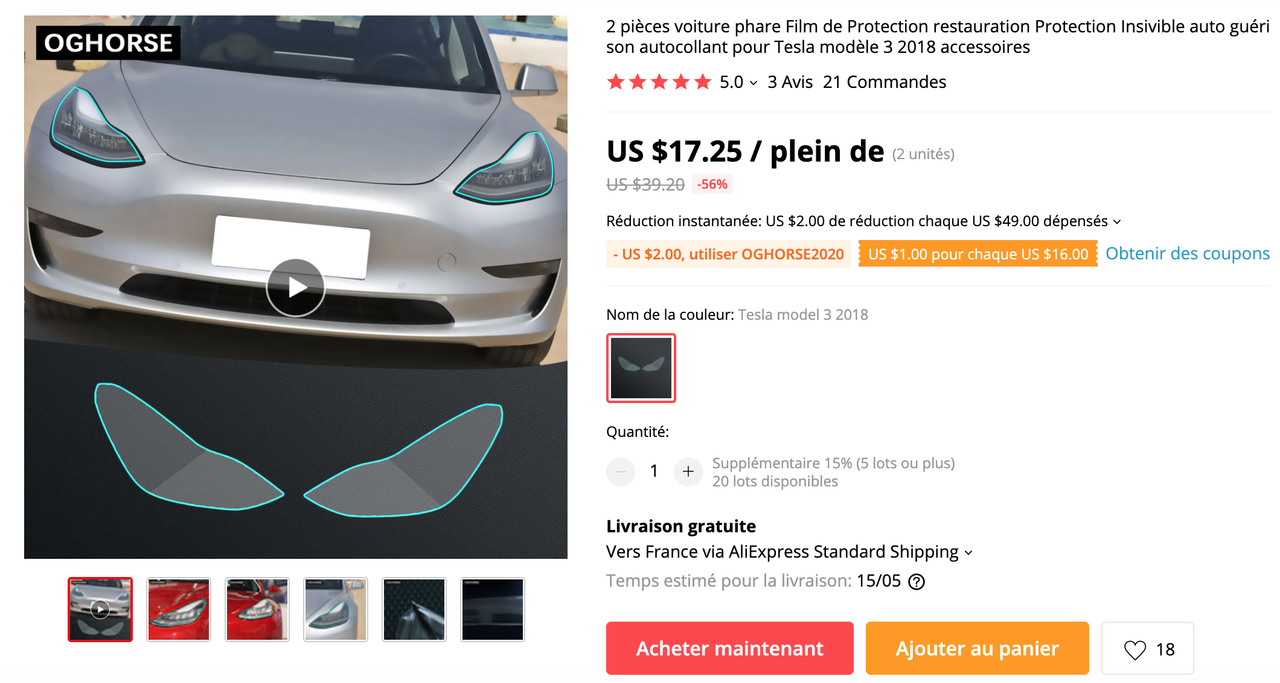

Que pensez vous de ces films de protection qui recouvrent les phares de nos Model 3 pour éviter les rayures ou impacts qui arrivent inévitablement au fil du temps (cailloux, lavages ...) : https://fr.aliexpress.com/item/4000323038921.html

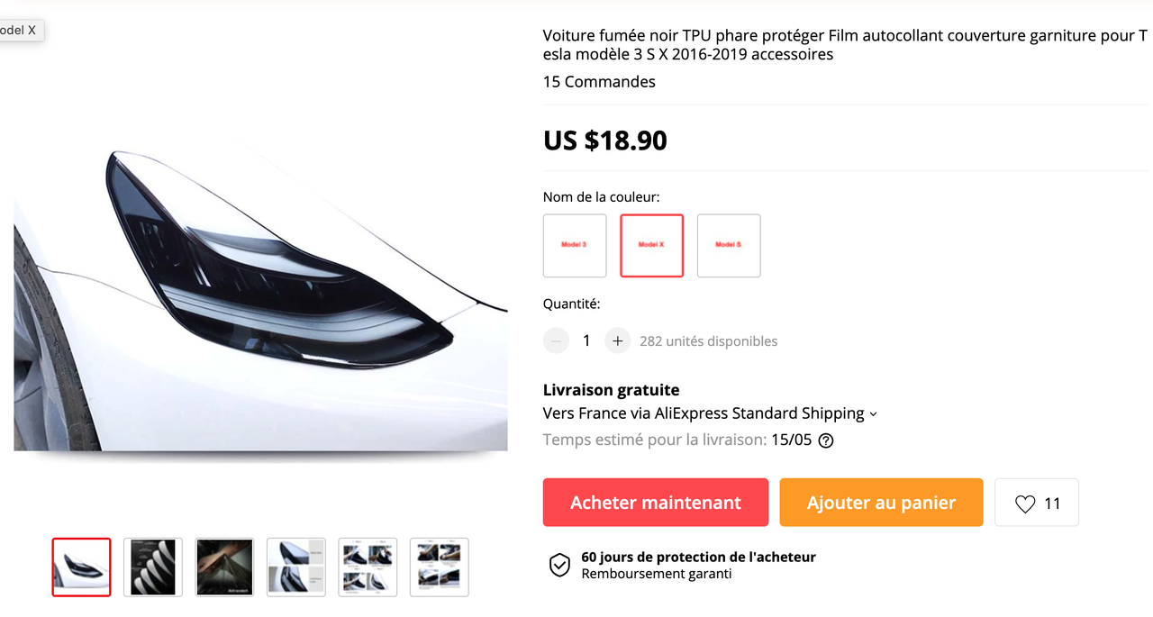

Existe aussi en teinté, le look est sympa mais je ne sais pas si c'est une bonne idée de foncer les phares : https://fr.aliexpress.com/item/4000323038921.html
Je pense que je vais me laisser tenté par ceux transparents.

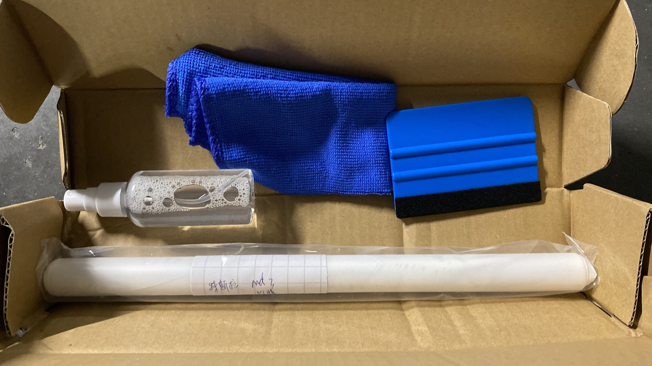

J'ai reçu mes films de protection des phares cette semaine. Je vais essayer de trouver un peu de temps pour installer ça et vous donner mon avis.

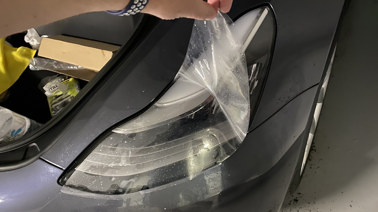

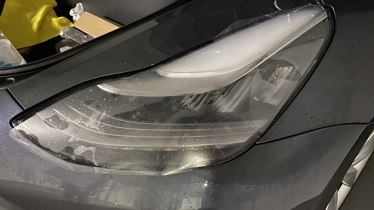

J'ai tenté l'installation de mon film de protection des phares, je ne vais pas vous faire attendre longtemps ... c'est naze...
Après avoir bien nettoyé le phare, bien pulvérisé de l'eau savonneuse et après de multiples tentatives à deux personnes, il est impossible d'adapter la forme 2D à la forme 3D du phare. Il reste toujours des grosses bulles et des plis. Je n'ai pas utilisé de sèche cheveux mais comme j'ai l'impression qu'il y a trop de matière je ne sais pas si cela pourrait arranger les choses.
Cela n'a rien à voir avec les vidéos que l'on peut trouver sur le net et pourtant je n'ai habituellement pas 2 mains gauche.
Bref j'ai tout retiré, j'essayerai peut être en chauffant le film qui est très épais.
Dommage....

Message par Jerme34 »
ça a le mérite d'être clair! :Top:
Mais au moins grâce à toi on sait à quoi s'attendre. Je t'avoue que ce film m'intéressait pour éventuellement espérer prolonger la transparence de l'optique, mais là, je pense que je vais les laisser irrémédiablement s'opacifier avec le temps :D :D
Messages : 30134
Re: Film de protection des phares
Oui je suis un peu déçu, j'aurais bien voulu protéger mes phares. En fait le film est bien plus épais que ce que j'ai pu voir sur des vidéos. Je vais essayer en le chauffant mais pas aujourd'hui, j'en ai marre de ce truc :D

Salut, en fait il faut le mouler en le chauffant avans de le defaire pour le coller, le mieux est avec un decapeur thermique a bonne distance.
