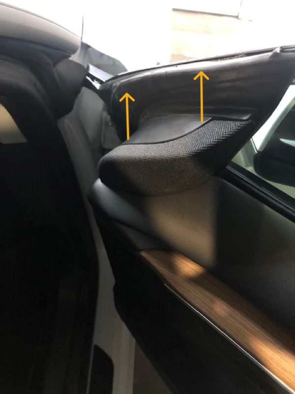

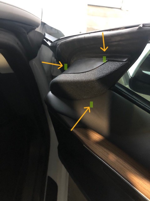

1- voici l'emplacement des 3 écrous (clé de 10) qui fixent le rétro
2- il faut déclipser le twitter pour accéder au 1er écrou, cela se fait facilement en le tirant vers le haut (on peut s'aider avec un levier plastique)

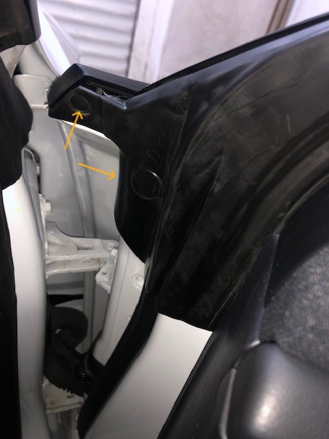

3- déclipser 2 clips en plastique pour dégager l'isolation et accéder à un des écrous

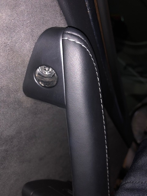

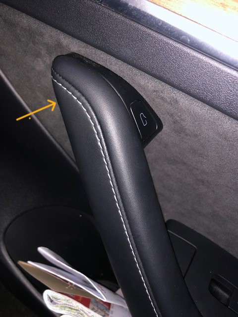

4- dévisser et retirer la vis sous la poignée

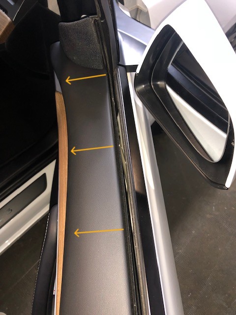

5- c'est la partie la plus délicate car il faut tirer fort pour déclipser le panneau de la porte, il ne faut pas hésiter cela se remet très bien après.

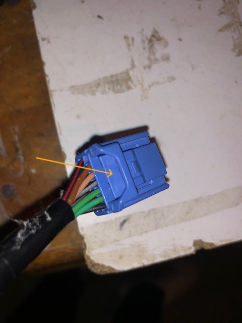

C'est indispensable pour accéder au connecteur bleu de votre rétro et au 3 eme écrou :
pour déconnecter il suffit d'appuyer avec un tournevis sur le clips.
Donc pour résumer le rétro tient avec 3 écrous de 10 + 1 connecteur
