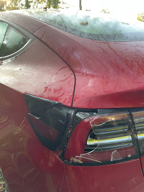

J'ai légèrement abimé l'aile au noveau de la trappe déccè à l pride de recharge.

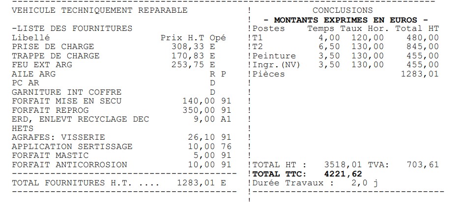

Je viens de recevoir un devis qui me parait incompréhensible. 4200€ de frais de réparation
Je ne comprends pas un tel montant .
Je vous soumets le devis pour avoir votre avis.

Tu peux nous poster une photo du "légèrement abimé" ?

ce qui te plombe c'est la main d'oeuvre (sans compter que de ma compréhension, il y a aussi de la main d'oeuvre dans les pièces ... parce que le "forfait reprog" à 350 € et le "forfait mise en sécu" à 140 €, c'est pas mal non plus)

Ce qui m'interpelle,c'est surtout les pièces touchées : aile ar,pare choc,prise de charge...et garniture intérieure de coffre!
Ça fait beaucoup pour du légèrement abîmé. d'où ma demande de photo
Selon les dégâts,ça n'est pas forcément déconnant

La voiture n'est plus chez moi, j'essaierai à l'occasion de prendre une photo.

Nous n'avons pas vu les dégats donc difficile de se prononcer mais vu que l port de charge est changé, le feux, la trappe, et qu'ils réparent ensuite le pare choc et l'aile, ça fait du boulot.
Bon c'est cher quand même. C'est quoi le "Forfait reprog" à 350 € ? :marrant:

Je ne sais pas à quoi correspond le forfait de reprogrammation.

Si à chaque intervention, il est nécessaire de faire une mis en sécurité et une reprogrammation c'est 588 euros de perdu d'office

Aahh, après avoir mieux regardé
sur le devis, pare choc , aile ARG, garniture coffre zéro €
et en regardant les lettres code à côté:
aile AR R P
et les deux autres: D
Je présume que D, c'est "dépose", et R-P "réparation-peinture"
et les E, c'est "échange"
Donc, à voir déjà pour le prix des pièces s'il est bon ( cf Tesla ), et effectivement, "mise en sécu+reprog", c'est plus qu'étonnant ( cf Tesla aussi )
Mais les coûts de MO HT sont hallucinants, déjà le taux horaire HT, mais aussi la quantité

Mise en sécu : ça correspond aux mesures de sécurité qu'ils sont tenus de respecter lorsqu'ils travaillent sur des véhicules électriques :clin:

Tigerbill17 a écrit : 27 janv. 2024 12:46
Voilà j'ai retrouvé une photo avant réparation

Merci pour la photo
4200 brouzoufs pour ça, à mon avis, toutes les pièces de remplacement seront dorées à l'or fin ( avec incrustation d'un petit diamant dans le feu arrière )

J'aime bien le devis ou tu as 17H de taf vendu et marqué en bas "Durée travaux 2 jours".
Donc si ses gars bossent, à l'ancienne, 8H par jours, il a donc prévu de faire bosser 2 personnes a plein temps + 1 H... Ecrit comme ça, on a l'impression que le mec te change la voiture entière !
Casse toi de ce garage, il veut clairement te faire payer sa formation Tesla dans le devis :marrant: :marrant: :marrant: :marrant:

Pour un problème de carrosserie rayée, j'ai eu trois devis (de carrossiers agréés) sur Lyon: 2 autour de 700€ et un troisième à 1500€. Ce troisième ressemblait au tien: plein de main d'oeuvre à gauche et à droite.
Moi je demanderai au moins deux autres devis.
