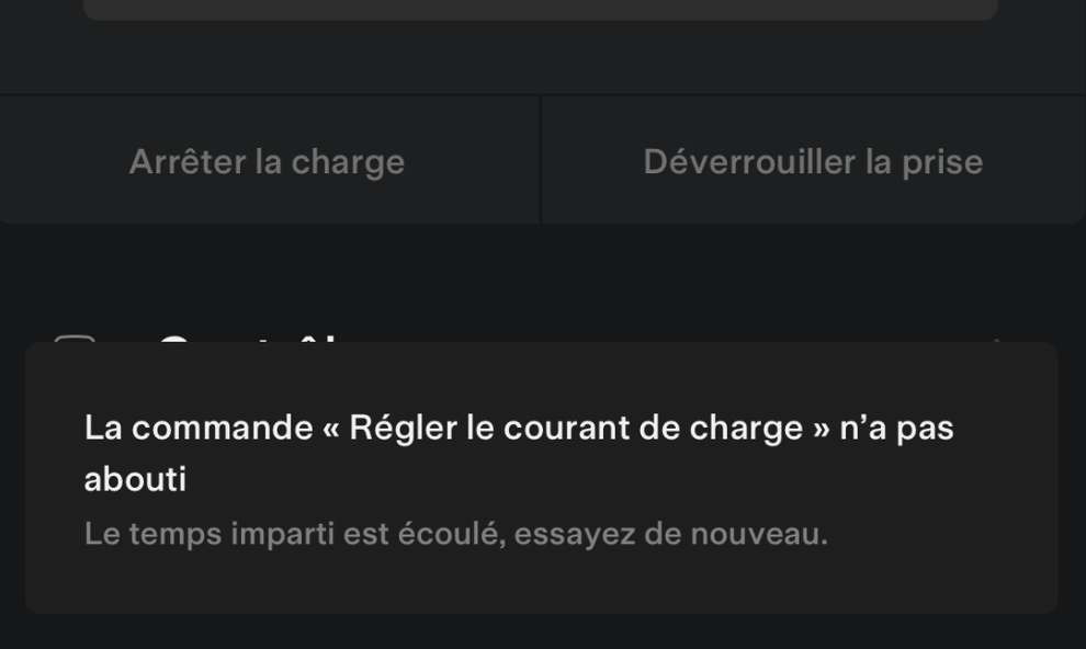

depuis quelques jours, j'ai presque systématiquement le message dans l'appli "la commande n'a pas abouti. le temps imparti est écoulé, essayez de nouveau".
Que ce soit pour démarrer une charge, changer la puissance de charge :
J'ai redémarré la voiture, éteint / rallumé le téléphone, changé le mot de passe Tesla (ce qui a fait en sorte d'invalider les précédents tokens pour teslamate par exemple).
Mais toujours pareil.
Une idée ? Suis-je le seul ?

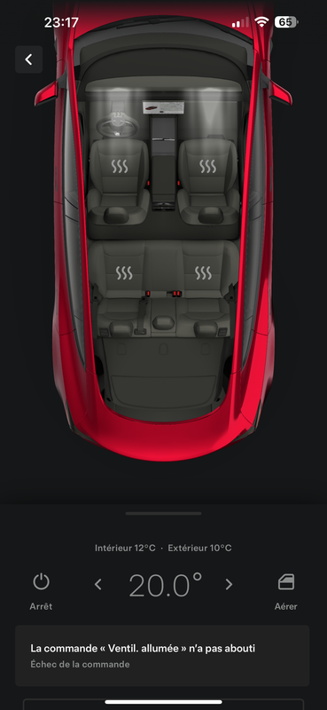

Re: App Tesla "la commande n'a pas abouti
Ce matin je n'ai pas réussi à chauffer mon siège avant de partir, pour la même raison que toi.
