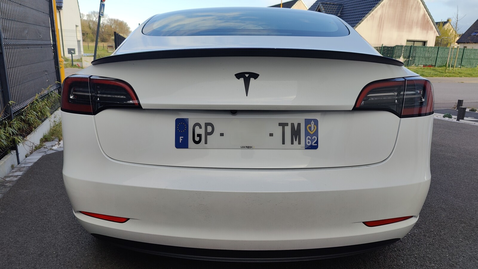

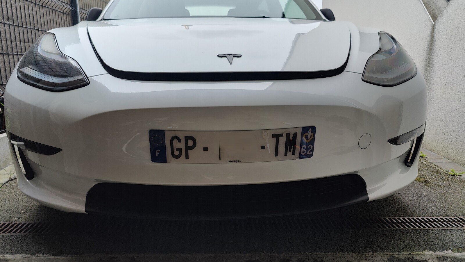

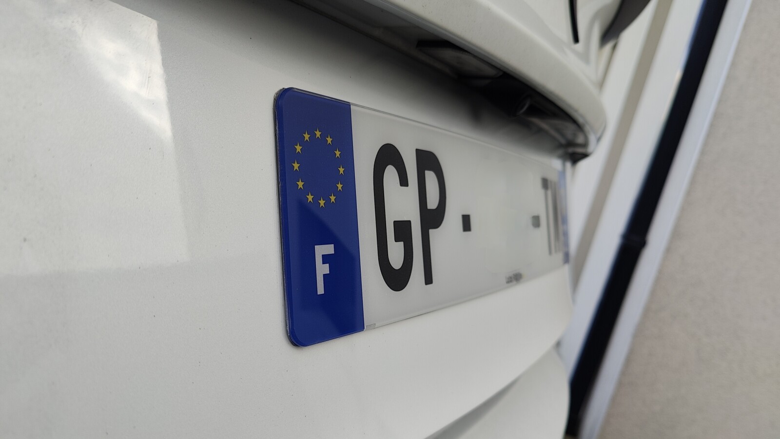

Ne trouvant pas de support de plaque avant me convenant, j'ai simplement collé mes plaques.

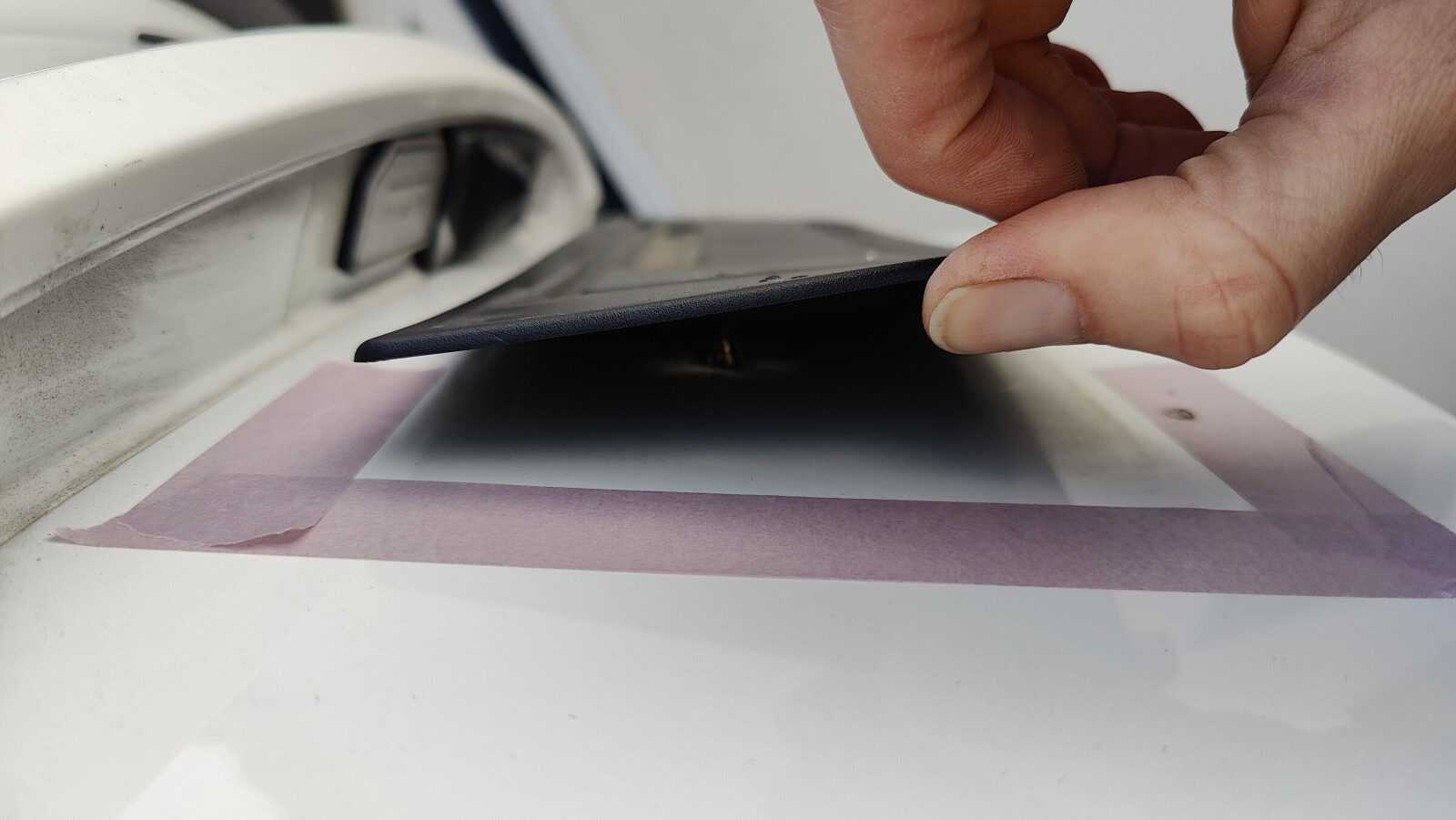

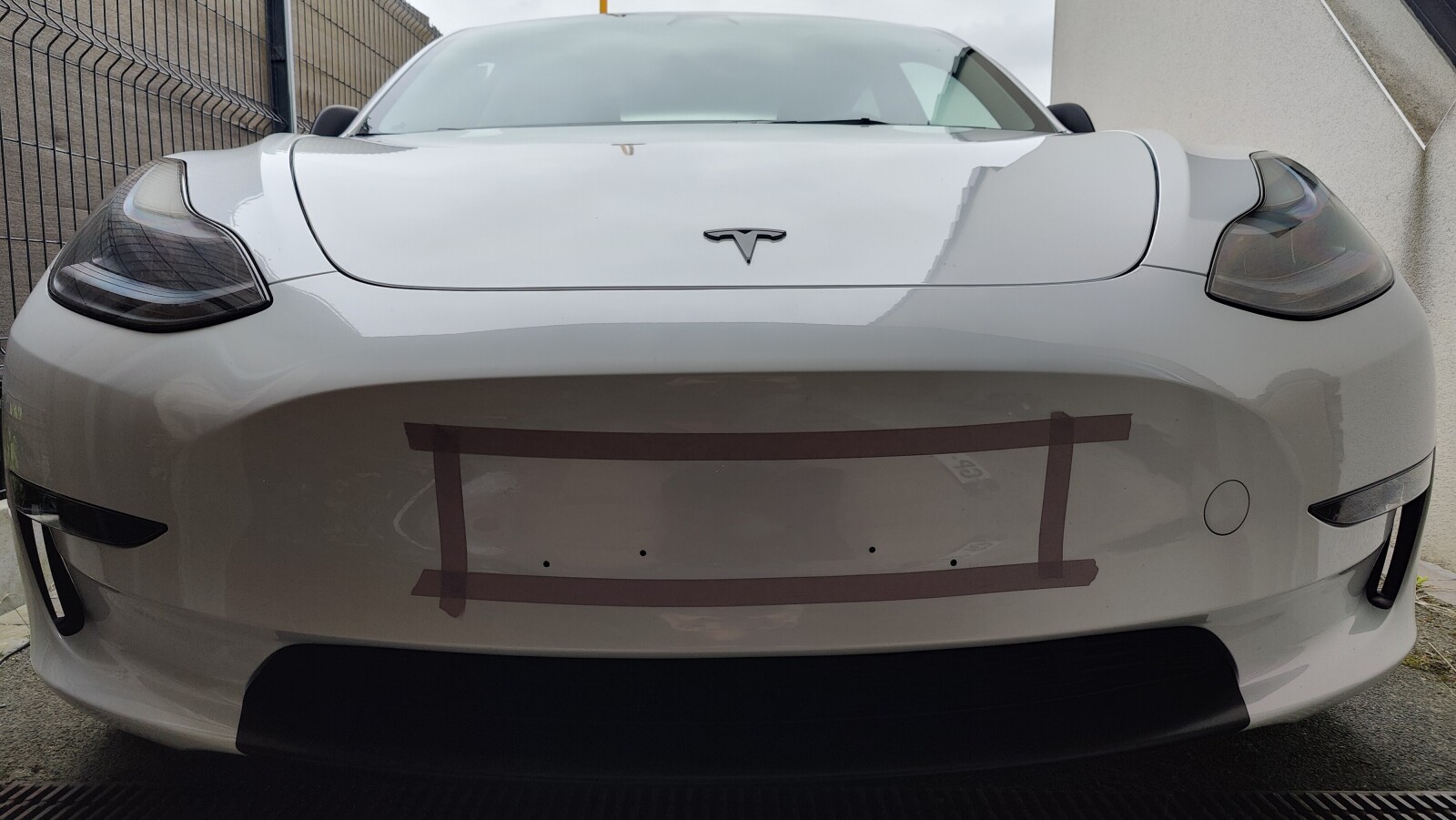

Au passage on remarque bien les bourrins que sont les monteurs. Pour mettre les rivés sur le support de plaque ils percent à travers tout, à l'avant comme à l'arrière :

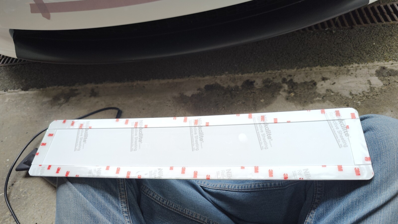

J'ai fait un guide avec du stoch de peintre en mesurant 10x
On nettoie bien tout ça au savon et à l'alcool, on fait le tour avec du double face M3.
On badigeonne de silicone le milieu, et on plaque tout ça le plus à plat possible et on laisse sécher toute la nuit.

Le rendu est propre :top:

Oui c'est très bien 👍

En revoyant tes photos et les trous sur la carrosserie des anciens rivets/supports de plaque, tu n'as pas envisageais du coup de riveter directement les plaques, sans les supports?
Même si je ne vois pas de raison à ce que ta solution ne dure pas, c'est juste pour savoir :clin:
Messages : 2899
Re: Retirer les supports de plaques
Pour moi, le but de les coller, c’est que ça tienne mieux.
Riveté, oui, ça aurait été possible dans les mêmes trous pour l’arrière. Par contre, pour l’avant, il faudrait refaire des trous dans le pare-chocs, car j’ai dû remonter la plaque pour qu’elle soit le plus à plat possible.

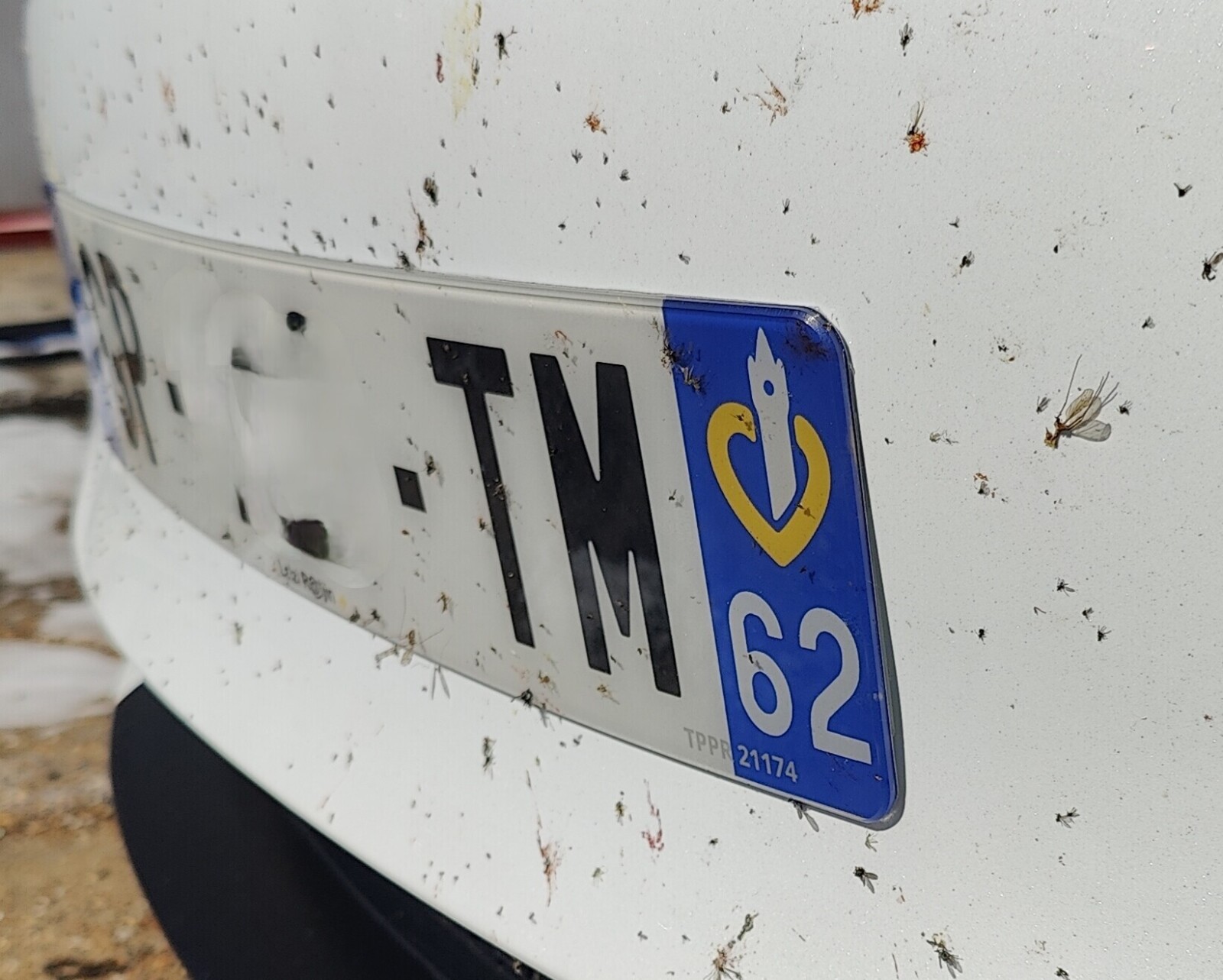

J'ai du faire un collage au moustique pour renforcer la tenue 😊
Plus sérieusement, aujourd'hui j'ai rajouté du silicone dans les fentes sur les côtés pour boucher le trou et éviter que de l'eau stagne sous la plaque.
