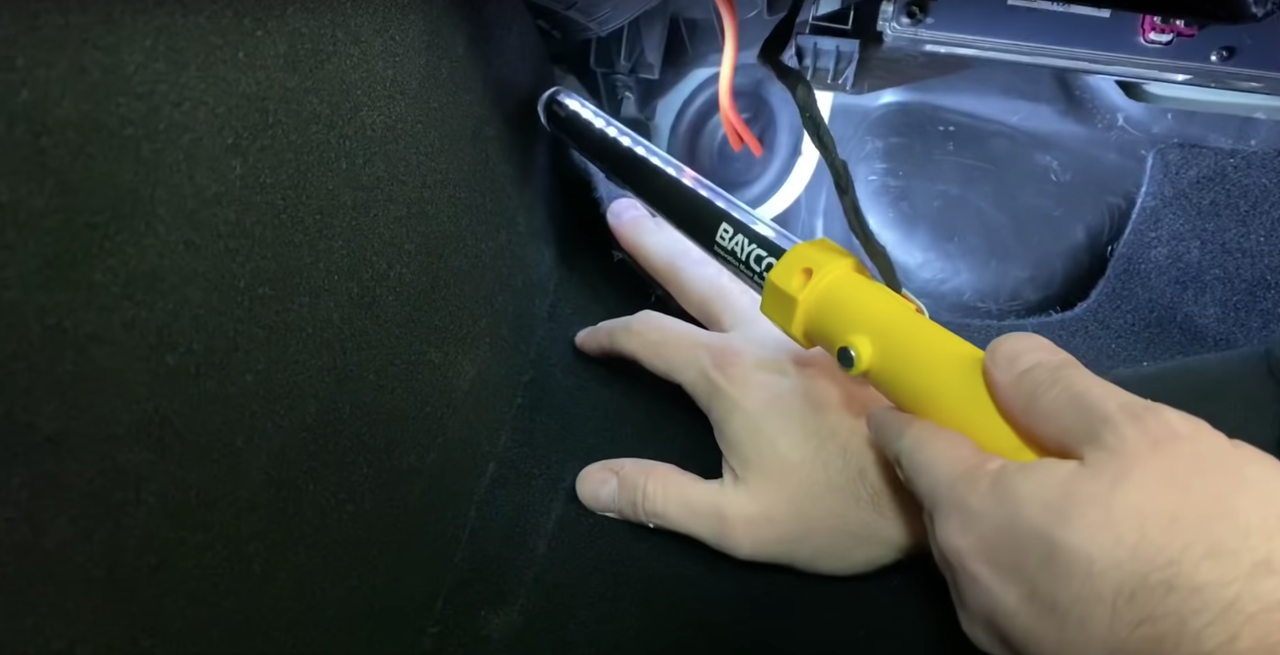

En effet on trouve quelques vidéos sur ce sujet.
Tu peux passer par le passe câble qui est derrière la boite à gants et tu arriveras directement dans le frunck :
J'ai calé la vidéo au bon endroit, clic sur Play :
Mais je suis curieux, que veux tu installer ?

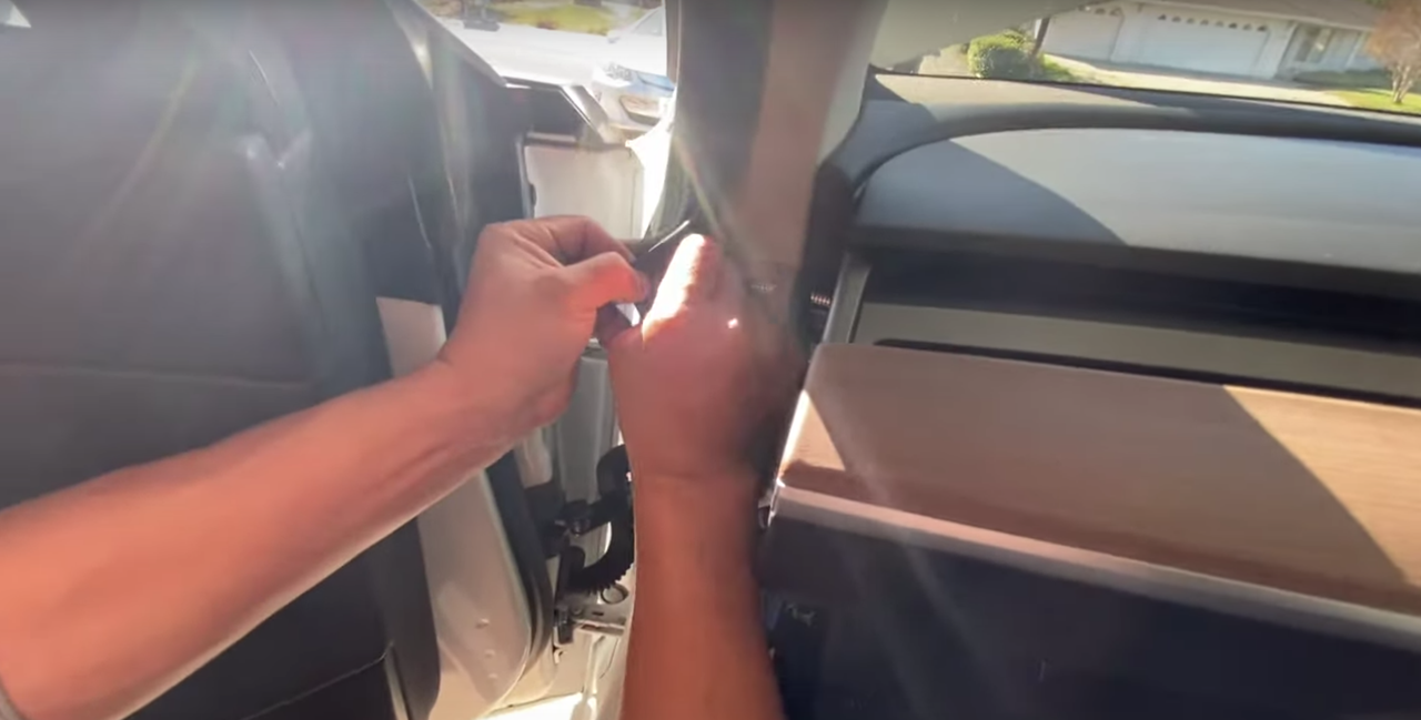

Messages : 29505
Re: Où passer un fil vers le frunk ?
Sinon tu peux passer au niveau de l'aile avant :
Vidéo calée au bon endroit :
