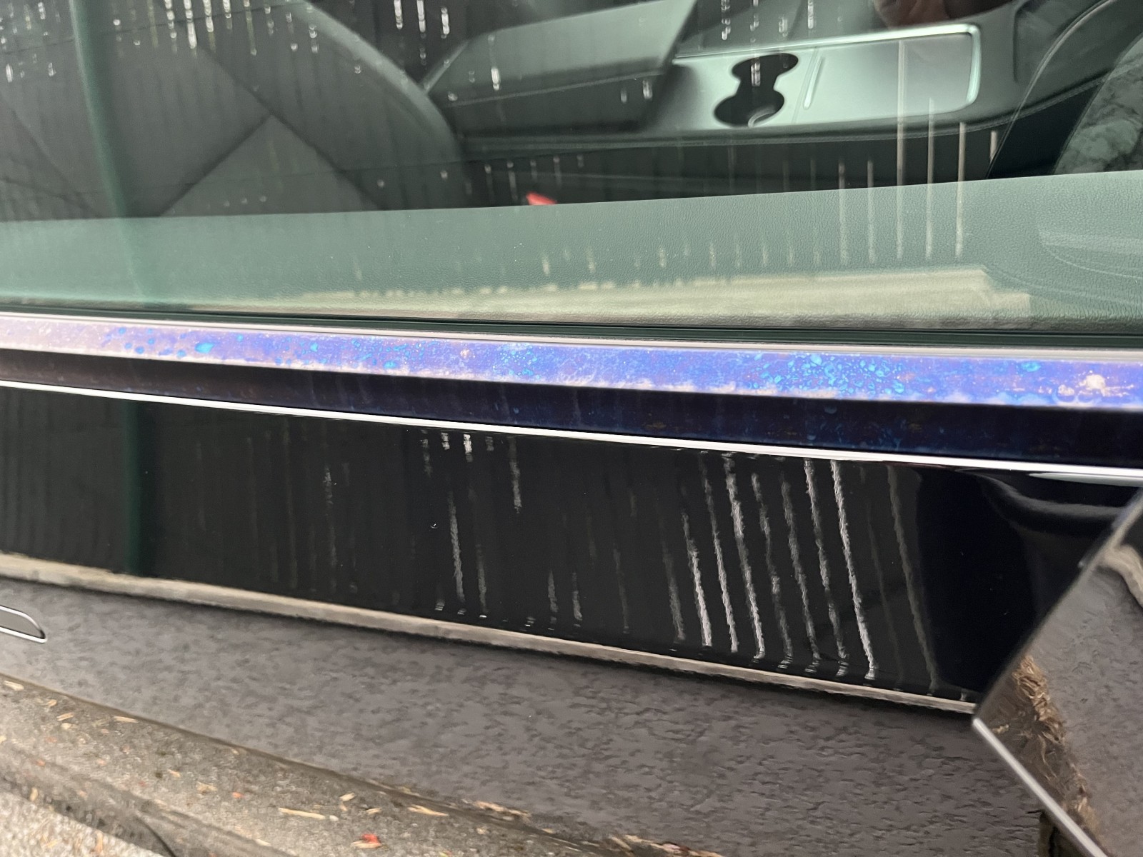

Bonjour à tous. J’ai un soucis sur les contours des vitres, version chrome delete, modèle 3 2023. Des tâches bleutées, apparaissent lorsqu’il pleut, ou après avoir nettoyé le véhicule.
Est-ce déjà arrivé à certains d’entre vous et comment y remédier ? Merci d’avance

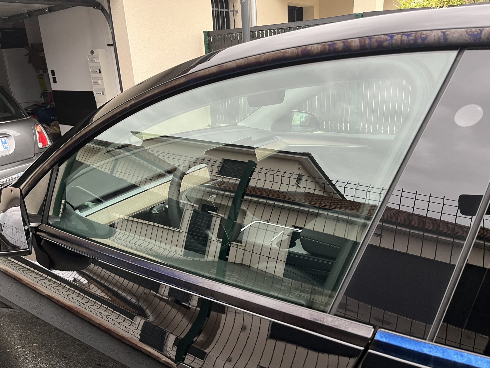

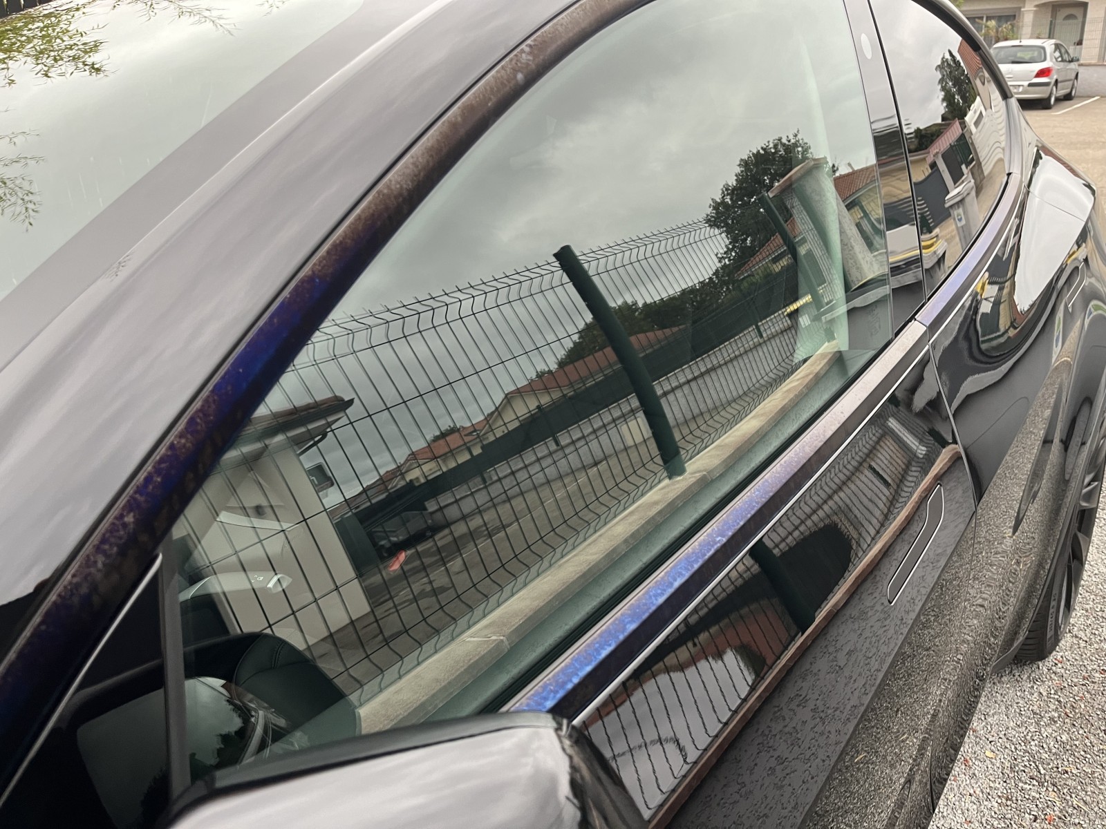

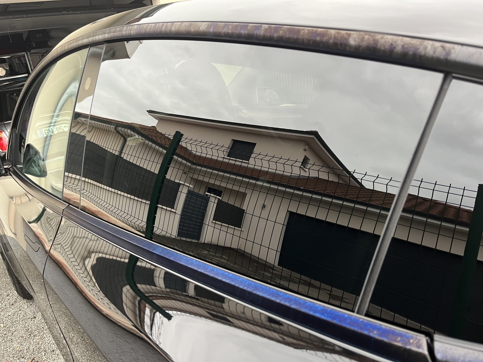

Après nettoyage voici mes constats :
Cette tâche pas vraiment bleue impossible à faire partir
De l'autre côté la baguette du dessus entier reste bleuté
Comparé à celle arrière qui reste noir
