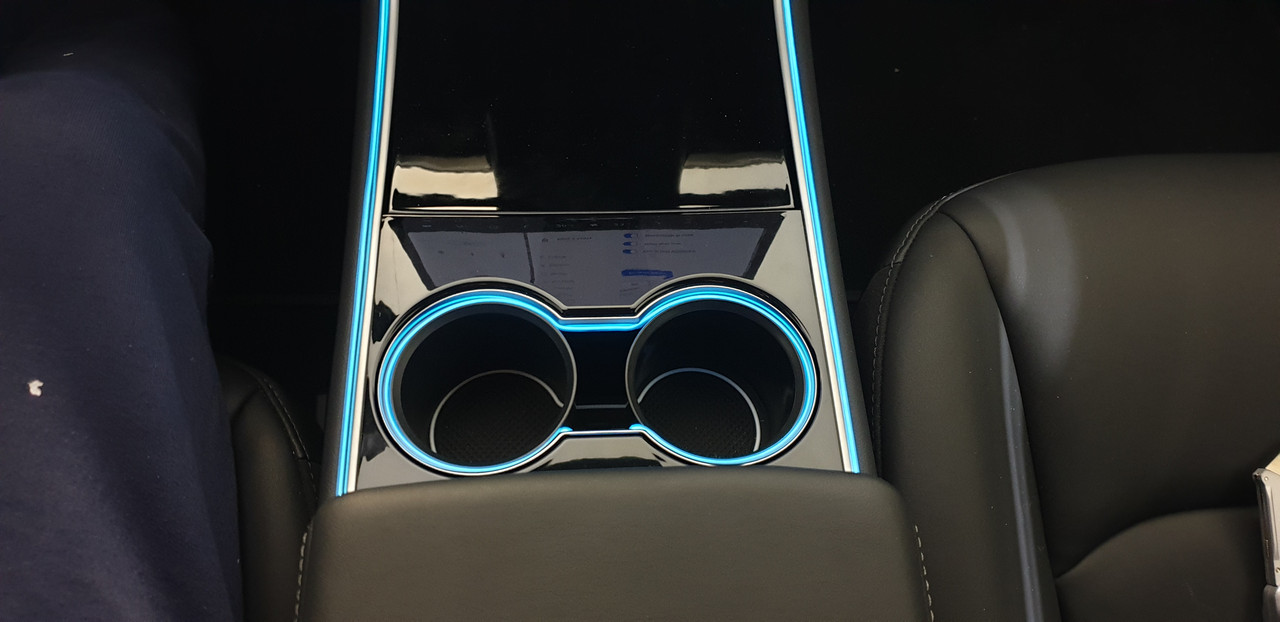

Hello
Ma dernière réalisation. S'allume avec les phares uniquement.

Super boulot :Top: je serais curieux de voir ton branchement. En tout cas ça donne envie.

C'est des tubes électroluminescentes en 5V avec usb. Il faut donc un convertisseur 12V/5V. J'ai récupéré le 12V sur le fil rouge du feux arriere gauche et ramené dans la console centrale en passant sur le cote et derrière le pédalier. Tout se démontre très facilement il y a plein de vidéos sur youtube.
Sous la plaque porte gobelet, il y a un vide qui permet de loger le convertisseur et aussi de trouver le négatif de l'allume cigare.
Rien de bien compliqué en fait
Le plus délicat est le'porte gobelet, il faut être minutieux.

Bravo pour ta réalisation, c'est très propre et c'est une bonne idée de le commander avec les phares. Ca doit être sympa aussi avec une lumière blanche.
De jour quand c'est éteint à quoi cela ressemble ?

De jour on ne voit quasiment rien car c'est tres fin. Au montage il faut insérer la lame dans les raccords d'assemblage des plastiques. Ca n'abîme rien du tout et ça peut s'enlever en tirant dessus tout simplement.il y a de nombreuses couleurs dont le blanc je crois. Le bleu glace me semblait plus moderne, c'est selon les goûts de chacun...
https://www.amazon.fr/Int%C3%A9rieur-Fe ... uage=fr_FR
https://amzn.to/3aBiksK
Je les ai connecté sur les feux car on ne voit rien de jour. Pas la peine de les laisser sous tension. Attention c'est du 5V donc il faut ajouter un petit convertisseur 12V/5V avec sortie usb.
