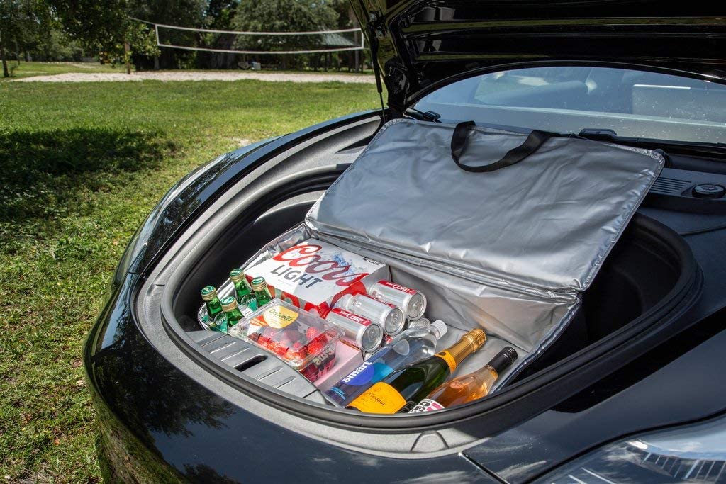

Tu as aussi la solution d'un sac isotherm à l'avant :D
Re: Branchement glaciere sur allume cigare
:D Toujours disponible pour trinquer :D
Je vous laisse le CoCa Light par contre : Mouhah:
:coucou: :vroum:

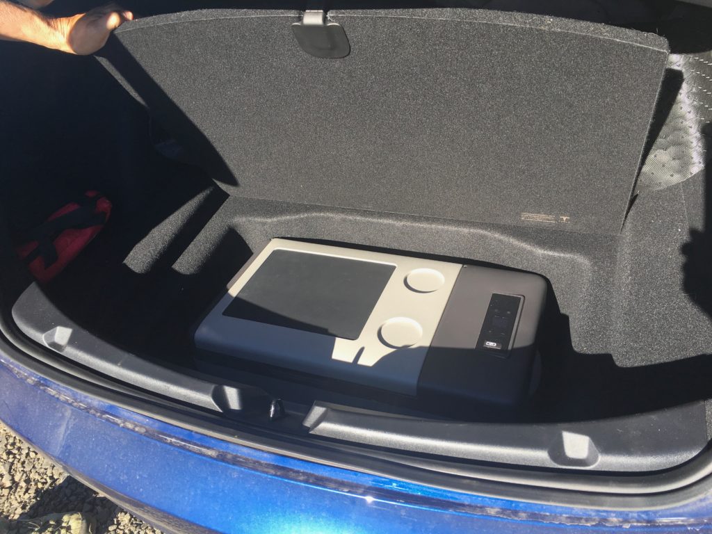

Je rebondis sur ce post car je n'en ai pas trouvé plus adapté .
Je suis a la recherche d'une glacière électrique pour la positionner exactement a l'endroit de celle de la photo mise par @Thomas ci dessus. Soit dans le. Sous coffre arrière
Mais je n'en trouve pas aux bonnes dimensions ....quelqu'un a un tuyau pour savoir où acheter la même ? Sous coffre y perf
